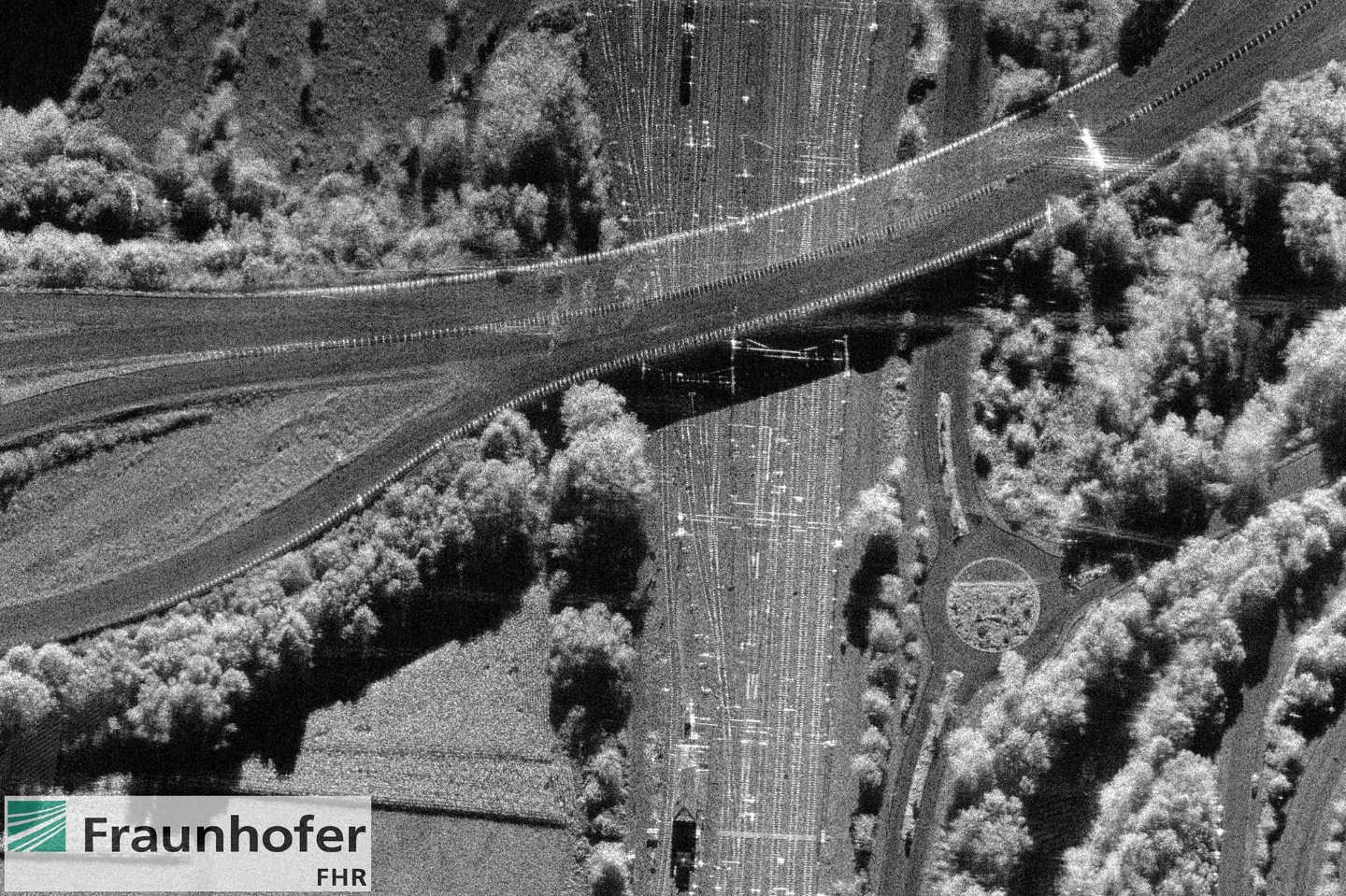

Hochaufgelöste Radarabbildung einer Bahnstrecke. (Bild: Fraunhofer FHR / Stephan Palm)
11. Mai 2023 – Als Pilotanwendung fungiert dabei die Überwachung von Schienenstrecken. Das Projekt läuft bis zum 30. November 2025.
Konsortialpartner des Projektes sind neben dem Fraunhofer FHR die Universitet U NISU (NIS), die Fondazione Bruno Kessler (FBK), Antwerp Space (AWS), das Institut für angewandte Systemtechnik Bremen (ATB) und die OHB Digital Connect GmbH, die auch die Projektkoordination innehat. Das Fraunhofer FHR arbeitet im Rahmen von IIMEO an der Konzeptentwicklung eines Small-SAT NewSpace Entwicklungsprototypen zur echtzeitnahen und hochauflösenden SAR/EO Erdbeobachtung kritischer Infrastruktur aus dem All. Die zukünftige Klein-Satelliten Konstellation im Low Earth Orbit (LEO) soll dabei mit einem abbildenden Radar (Synthetic Aperture Radar, SAR) ausgerüstet sein, welches im Ka-band arbeitet und eine Mindestauflösung von 50 cm hat.
„Das Fraunhofer FHR entwickelt und validiert dazu neuartige Algorithmen zur hochaufgelösten Echtzeitprozessierung der Ka-band SAR Daten bis Level 1 und stellt die Echtzeit-Prozessierten Daten an die weitere Change-Detection Prozessierungskette zur Verfügung. Hierzu gehören auch Konzepte für eine spätere SAR/VIS Fusion unter Betrachtung verschiedener Illuminationsmodi”, so Dr. Stephan Palm, IIMEO Projektleiter am Fraunhofer FHR. „Des Weiteren wird das Fraunhofer FHR als Testplattform ein adaptiertes Miranda 35 Ka-Band FMCW SAR zur Verfügung stellen um in mehreren Messkampagnen die zur Validierung der Algorithmen erforderlichen Daten zu akquirieren. Dazu muss zusätzlich der Sensor in das Flugzeug von OHB integriert werden. Die Daten sollen dabei mit möglichst ähnlichen Parametern erflogen werden wie in einer späteren LEO Konstellation erwartet. Zum Abschluss des Projektes wird es auf Basis des entwickelten Demonstrators und Konzeptes eine Live-Demonstration über kritischer Infrastruktur geben zur echtzeitnahen Evaluierung,” so Palm weiter.
