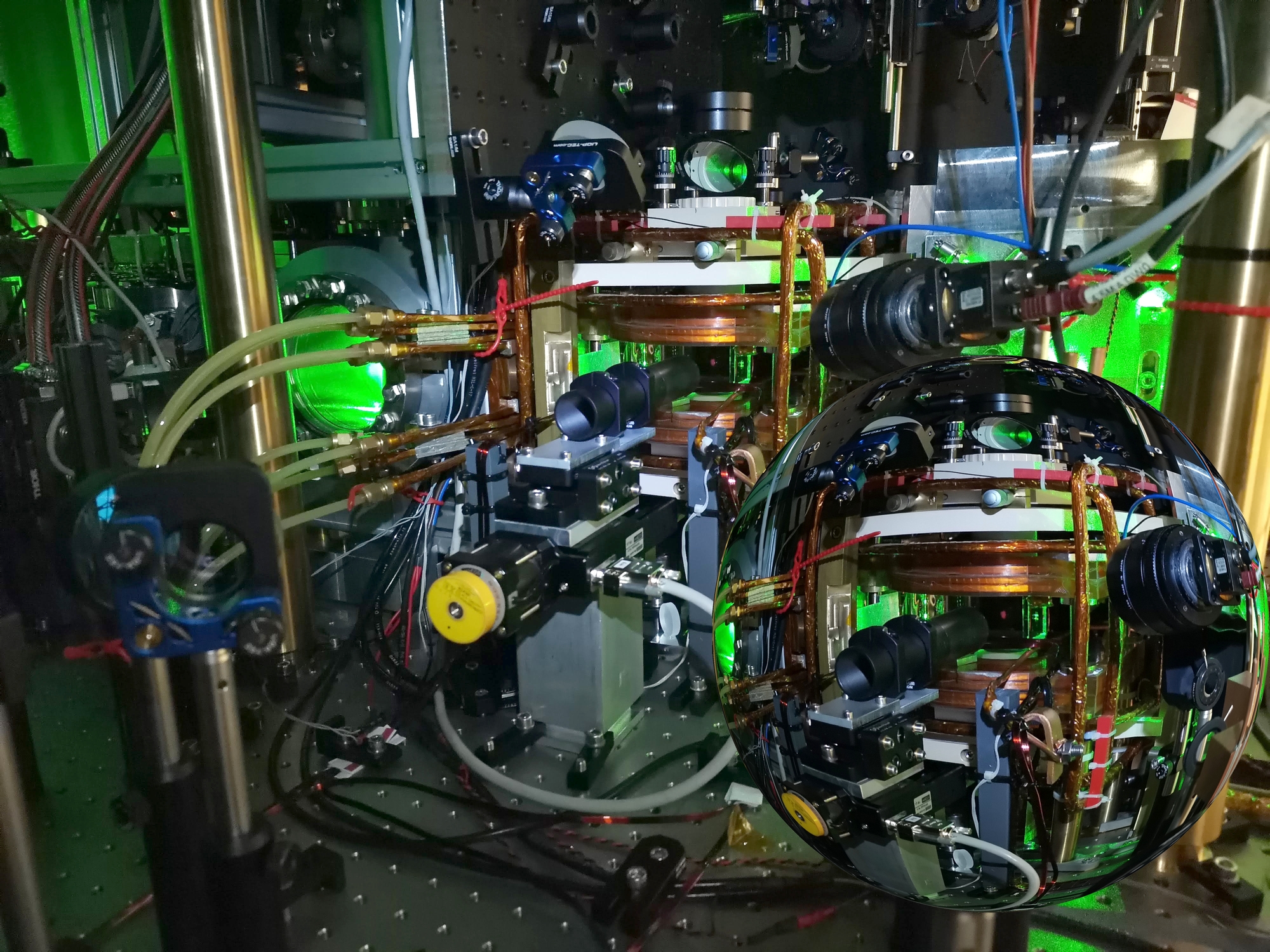

Künstlerische Darstellung eines gekrümmten Raums am Beispiel des Heidelberger Experiments. Um die Raumzeit des Universums zu krümmen, werden riesige Massen oder Energien benötigt. Für die effektive Raumzeit, erzeugt durch ein Bose-Einstein Kondensat, manipulierte das Forschungsteam hingegen nur die Dichteverteilung des Kondensats. Zusätzlich wurde durch Einstellung der Wechselwirkung zwischen den Atomen Expansion simuliert. (Bild: Celia Viermann)

Der im Labor realisierte Quantenfeldsimulator besteht aus einer Wolke von Kalium-Atomen, die bis auf einige Nanokelvin über dem absoluten Temperaturnullpunkt abgekühlt wurde. Dabei entsteht ein Bose-Einstein-Kondensat – ein spezieller quantenmechanischer Zustand des atomaren Gases, der bei sehr kalten Temperaturen erreicht wird. Wie Prof. Oberthaler erläutert, wirkt das Bose-Einstein-Kondensat als idealer Hintergrund, auf dem kleinste Anregungen, das heißt Änderungen des Energiezustandes der Atome, sichtbar werden. Die Form der Atomwolke bestimmt dabei die Dimensionalität und die Eigenschaften der Raumzeit, auf der sich diese Anregungen wellenartig bewegen. Im Universum sind es drei Dimensionen des Raumes und eine vierte – die der Zeit.
In dem Experiment der Heidelberger Physikerinnen und Physiker sind die Atome in einer dünnen Schicht gefangen. So können sich Anregungen nur in zwei Raumrichtungen ausbreiten – der Raum ist zweidimensional. Gleichzeitig lässt sich die Atomwolke in den verbleibenden zwei Dimensionen fast beliebig formen, womit es möglich ist, auch gekrümmte Raumzeiten zu realisieren. Die Wechselwirkung zwischen den Atomen kann durch ein Magnetfeld präzise eingestellt werden, wodurch sich die Ausbreitungsgeschwindigkeit der wellenartigen Anregungen auf dem Bose-Einstein-Kondensat ändert.
