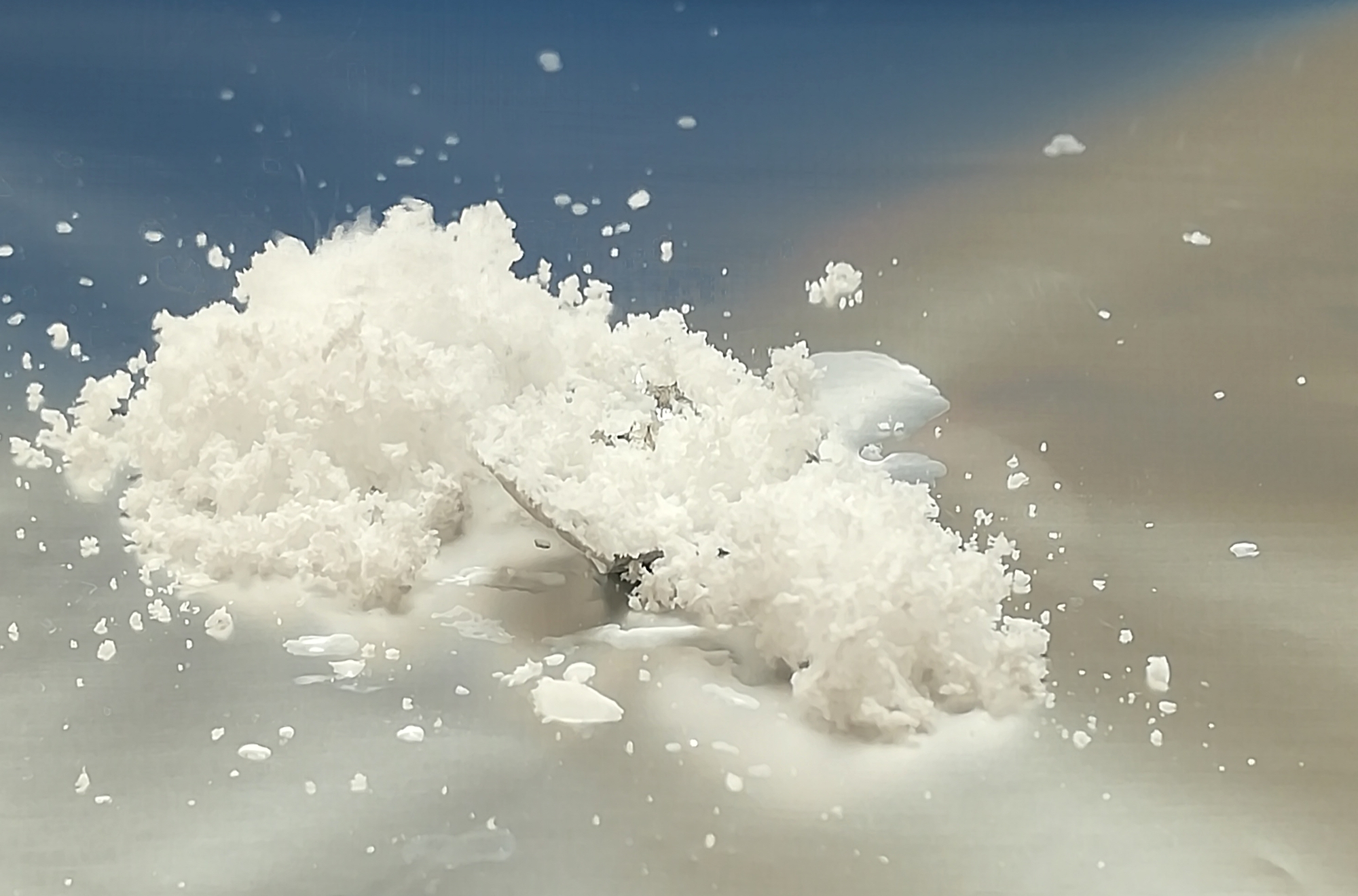

Amorphes Eis wie es etwa auf interstellarem Staub oder der Oberfläche des Jupitermond Europa vorkommt. (Bild: Christina M. Tonauer)
Die Wissenschaftler:innen waren erfolgreich und fanden in den Spektren im Wellenlängenbereich von 1 bis 2,5 Mikrometer zahlreiche charakteristische Merkmale, anhand derer etwa die Dichte und Porosität des Eises bestimmt werden können. „In diesem Wellenlängenbereich misst auch einer der Spektrografen am James-Webb-Weltraumteleskop“, erklärt Thomas Lörting. „Unsere Labordaten können als Referenzwerte für die Interpretation von Messungen im All herangezogen werden. So lernen wir vielleicht bald mehr über das Eis und Wasser im All.“
