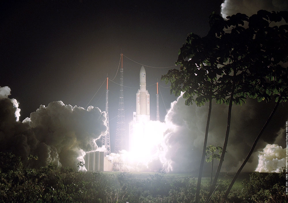

Noch steckt der Fehlschlag des Ariane-5-ECA-Starts in der Nacht vom 11. auf dem 12. Dezember 2002 allen Verantwortlichen in den Knochen. Und noch ist nicht sicher, wann der Rosetta-Start erfolgen kann.

Dem Bericht der Untersuchungskommission zufolge trat während dieser ersten Flugphase ein Leck am Kühlkreis der Düse des Triebwerks Vulcain 2 auf. Dies führte zu ihrer Überhitzung und Beschädigung. Dadurch entstanden starke Schwankungen im Schub, das dazu führte, dass die Kontrolle über die Flugbahn des Trägers nicht mehr gewährleistet war.

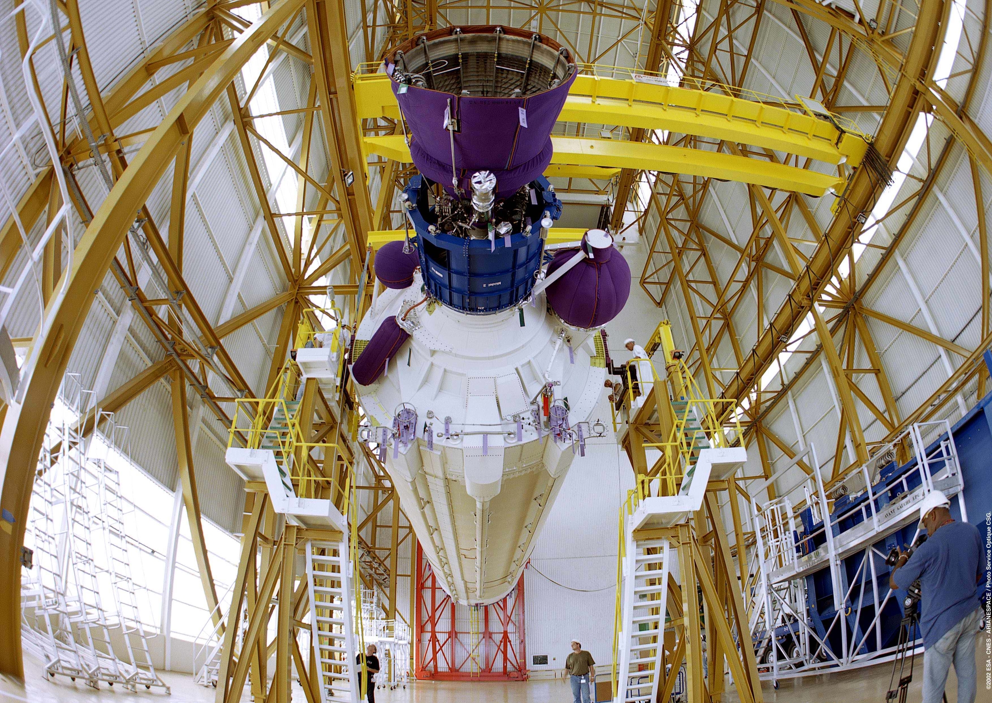

Die Konstruktion der Düse des Vulcain 1-Triebwerks der Ariane-5-Basisversion und dem leistungsstärkere Vulcain 2 der Ariane 5 ECA unterscheiden sich in zwei essentiellen Punkten:
- Form der Kühlungsleitungen, die die Struktur der Düse bestimmen
- Technologie der Düsenstreben
Die Kommission hat nach Auswertung der 12 erfolgreichen Flüge mit dem riebwerk Vulcain 1 keine Mängel hinsichtlich der Funktionstüchtigkeit und Resistenz der Düse festgestellt. Trotzdem empfiehlt die Untersuchungskommission einen umfassenden Nachweis der reibungslosen Funktion der Düse für das Triebwerk Vulcain 1 einhergehend mit präziser Modellierung, um das tadellose Funktionieren dieser Komponente während des Flugs sicherzustellen. Diese Verifikationen werden zurzeit vorgenommen.
