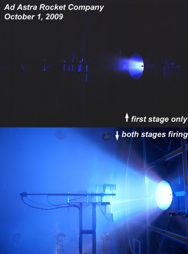

VX-200 Betrieb in zwei Leistungsstufen
(Bild: Ad Astra Rocket Company PRESS RELEASE 011009)
Das Triebwerk, in dem mit Radiowellen Argongas in Plasma verwandelt wird (erste Stufe), welches nach einer weiteren Aufheizung (zweite Stufe) dann durch elektrische Felder gerichtet aus dem Triebwerk ausgestoßen wird, kann viel höhere spezifische Impulse als ein chemisches Raketentriebwerk erreichen. Vasimir steht für Variable Specific Impulse Magnetoplasma Rocket, also etwa für Magnetplasmarakete mit veränderlichem spezifischen Impuls.
Im Test in einer Vakuumkammer in Houston erreichte das Triebwerk mit einer auf voller Leistung laufenden zweiten Stufe (170 kW Ion Cyclotron Resonance Heating, ICRH) kurzzeitig 201 Kilowatt. Es war das erste Mal, dass die 200-Kilowatt-Marke überschritten wurde. Der im Frühjahr 2009 installlierte, etwas über zwei Meter lange supraleitende Magnet von Scientific Magnetics aus Oxford in England hat dies möglich gemacht. Die Umsetzung von elektrischem Strom in Radiowellen erfolgte mit Generatoren von der Nautel Ltd. aus Hailfax, Kanada, die einen Wirkungsrad von 95 Prozent erreichen.
