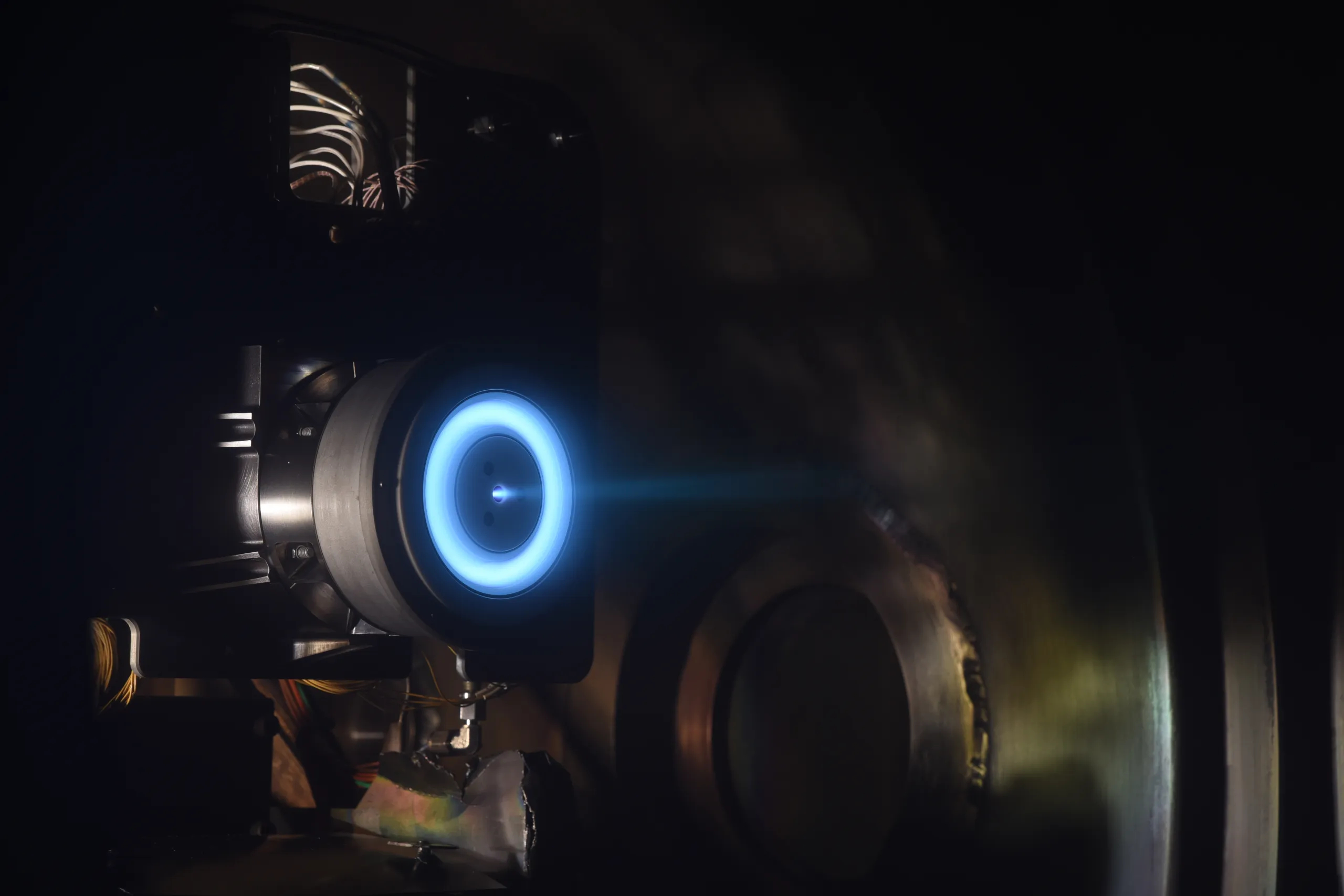

NASA-H71M Hall-Effekt-Triebwerk auf dem Prüfstand der Glenn Research Center Vacuum Facility 8.

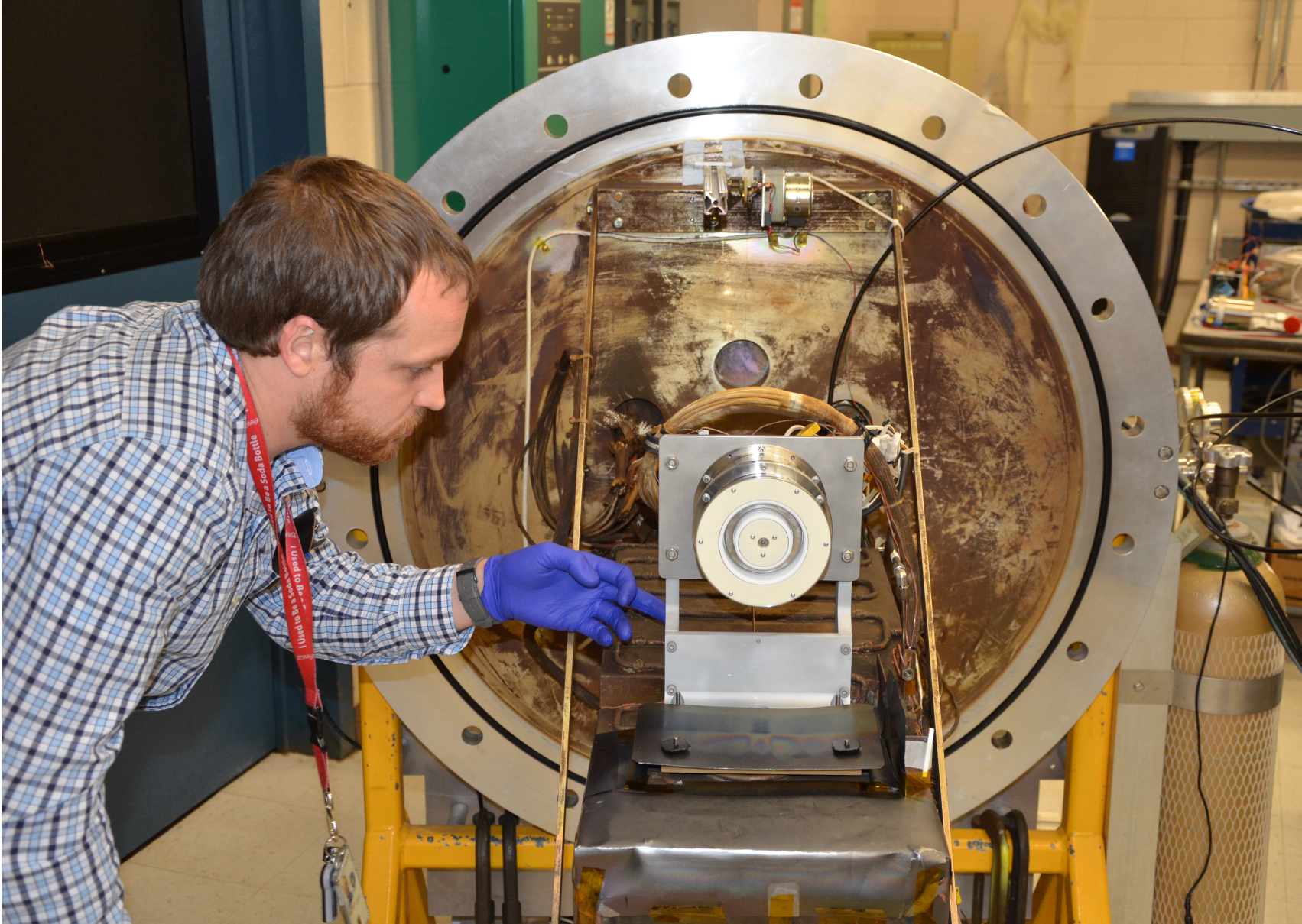

Dr. Jonathan Mackey beim Einrichten des Prüfstands vor dem Schließen und dem Leerpumpen der Testanlage.

Northrop Grumman NGHT-1X Hall-Effekt-Triebwerk im Betrieb in der Glenn Research Center Vacuum Facility 8. Die Konstruktion des NGHT-1X basiert auf dem Halleffekt-Triebwerk NASA-H71M.

Ein Partner, der die von der NASA lizenzierte elektrische Antriebstechnologie bald in einer kommerziellen Anwendung für kleine Raumfahrzeuge einsetzen wird, ist SpaceLogistics, eine hundertprozentige Tochtergesellschaft von Northrop Grumman. Das MEP-Satellitenfahrzeug (Mission Extension Pod) ist mit einem Paar Northrop Grumman NGHT-1X-Halleffekt-Triebwerken ausgestattet, deren Design auf dem NASA-H71M basiert. Die große Antriebskapazität des kleinen Raumfahrzeugs wird es ihm ermöglichen, die geosynchrone Erdumlaufbahn (GEO) zu erreichen, wo es an einen weitaus größeren Satelliten angekoppelt werden soll. Nach seiner Installation wird der MEP als „Antriebs-Jetpack“ dienen, um die Lebensdauer seines Wirts-Satelliten um mindestens sechs Jahre zu verlängern.
Northrop Grumman führt derzeit einen Langzeit-Verschleißtest (LDWT) des NGHT-1X in der GRC-Vakuumanlage 11 durch, um seine volle Betriebsfähigkeit über die gesamte Lebensdauer nachzuweisen. Der LDWT wird von Northrop Grumman im Rahmen eines vollständig rückzahlbaren Space Act Agreements finanziert. Die ersten MEP-Satelliten sollen im Jahr 2025 starten und die Lebensdauer von drei GEO-Kommunikationssatelliten verlängern.
