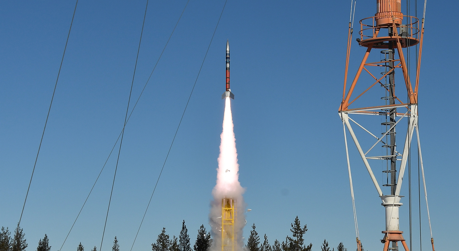

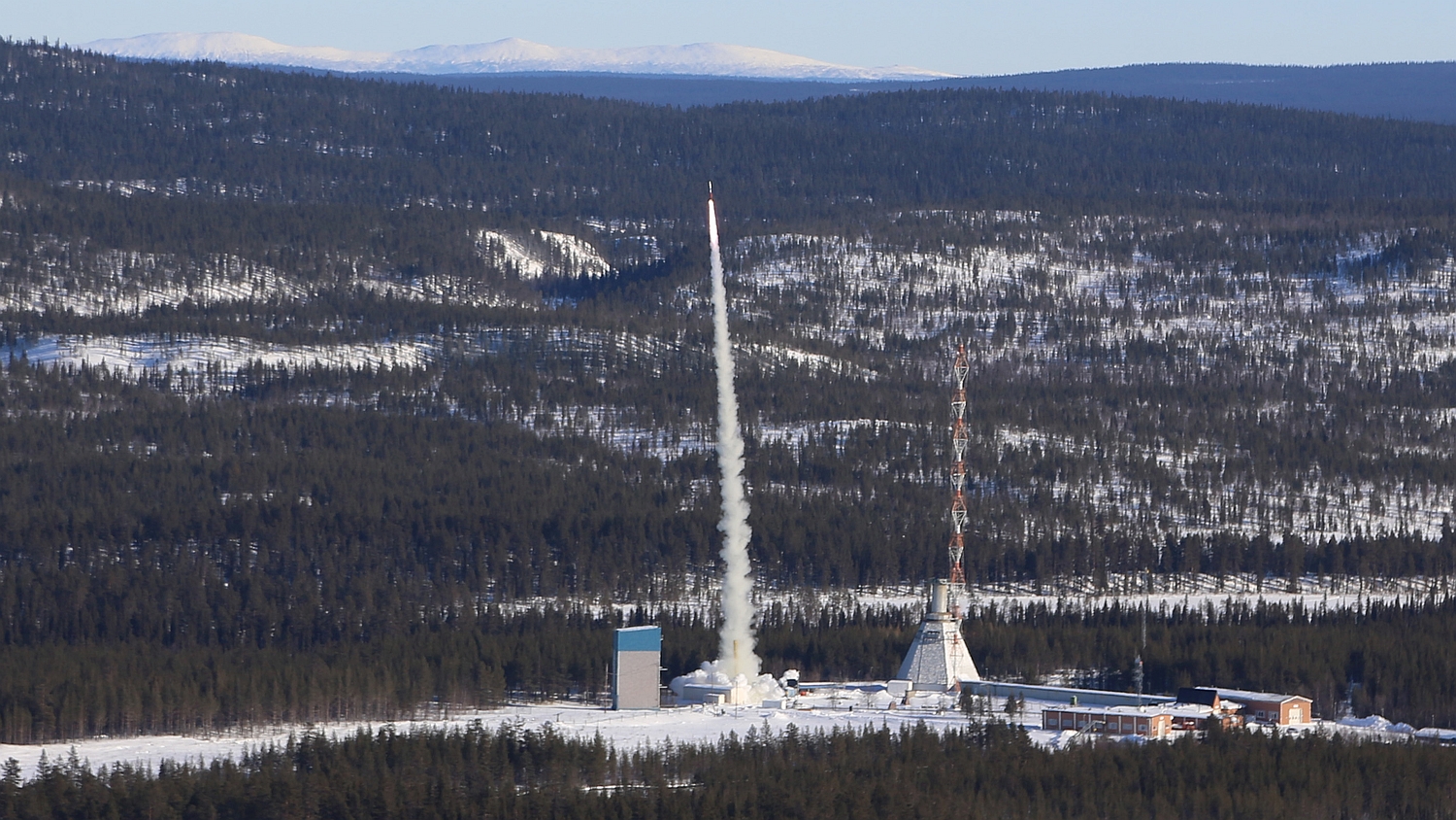

Rund ein Jahr lang hatten die Studierendenteams aus Bremen, München und Jena auf diesen Moment hingearbeitet: Am 11. März 2019 ist um 10:20 Uhr Mitteleuropäischer Zeit (MEZ) die Forschungsrakete REXUS 25 erfolgreich vom Raumfahrtzentrum Esrange bei Kiruna in Nordschweden gestartet. An Bord befanden sich die Experimente der deutschen Teams sowie von Studierenden der Universität Danzig und der TU Eindhoven.
Die Rakete erreichte bei dem Flug eine Höhe von rund 80 Kilometern, wobei für rund zwei Minuten Schwerelosigkeit herrschte. „Die Studierenden haben einen Gleiter für Forschung in der Atmosphäre, ein Experiment für medizinische Anwendungen und ein neues Mess-System für die Raketentechnik eigenständig entworfen, getestet und gebaut“, erläutert Dr. Michael Becker, Leiter des REXUS/BEXUS-Programms im DLR Raumfahrtmanagement. „Jetzt warten wir mit Spannung auf die Auswertung der Daten.“

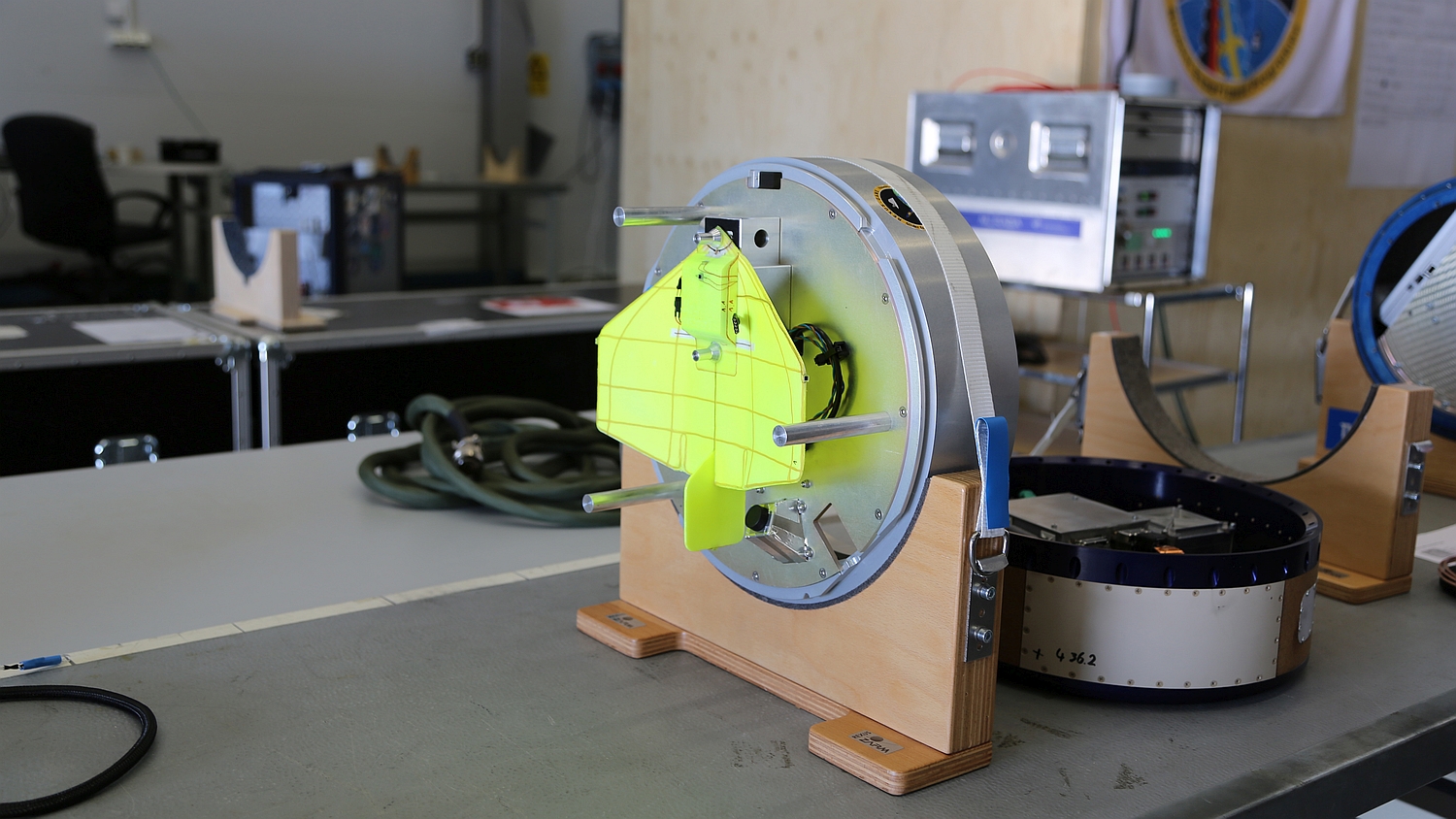

Nur rund 22 Zentimeter lang ist der weltraumtaugliche Gleiter, den das Team GAME (Glider for Atmospheric Measurements and Experiments) der Ernst-Abbe-Hochschule Jena entworfen hat. Das Fluggerät soll zukünftig eingesetzt werden, um Experimente und Messungen in der Atmosphäre durchführen zu können, etwa zur Wirkung kosmischer Strahlung auf die Erbsubstanz von Zellen und für die Klimaforschung.
„Wir haben das Fluggerät so konstruiert, dass es in die Raketenspitze eingebaut werden konnte und kurz vor dem Gipfelpunkt des Fluges freigesetzt wurde“, so Anna Maria Büchner, Teamleiterin von GAME. „Der Mechanismus zum Auswerfen des Geräts, das geringe Gewicht des Gleiters und die Kommunikationstechnik waren dabei die größten Herausforderungen. Wir sind glücklich, dass alles so gut funktioniert hat.“ Während des Fluges wurden Position, Lage und Temperatur bestimmt und zur Bodenstation gesendet.

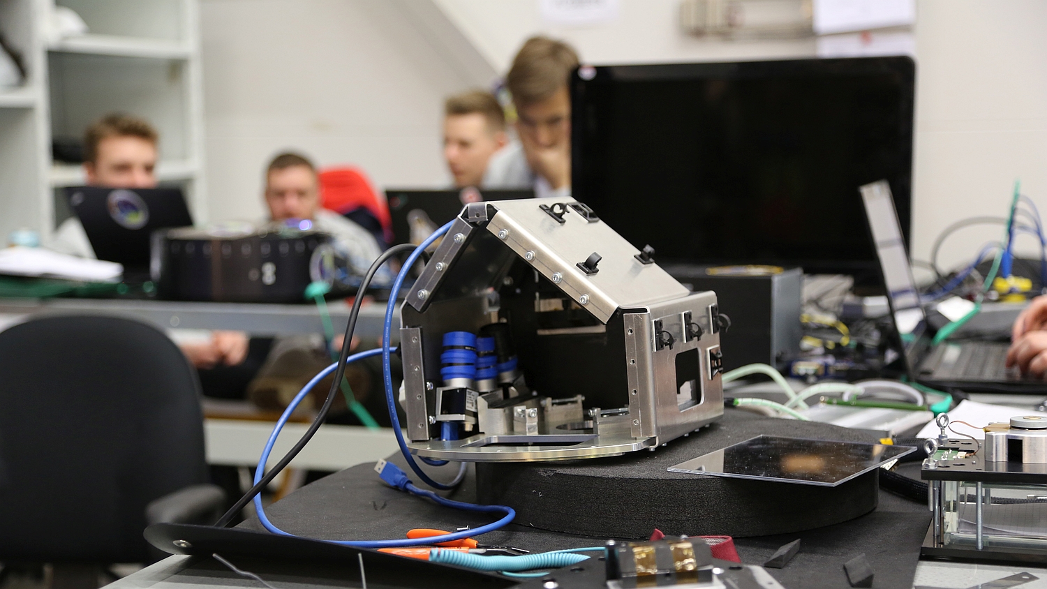

„Wir wollen die Organismen in unserem Experiment FORAREX (Foraminifera Rocket Experiment) näher untersuchen und erforschen, wie sich die Zellen in Schwerelosigkeit verhalten“, erläutert Nils Kunst von der Universität Bremen. „Wir haben für das Experiment ein Lebenserhaltungssystem konstruiert, das den Foraminiferen vor, während und nach dem Flug optimale Umgebungsbedingungen bietet.“

Nutzlasten moderner Kleinstsatelliten, so genannter CubeSats, werden zunehmend anspruchsvoller und verlangen eine präzisere und beweglichere Lageregelung. Das Team TUPEX-6 (Technische Universität Berlin Picosatellite Experiment – 6) der TU Berlin will hierfür eine innovative Technik testen, die nicht auf herkömmlichen Rädersystemen, sondern auf Kanälen (Picosatellite Fluid-Dynamic Actuators, pFDA) basiert, durch die flüssiges Metall gepumpt wird. Durch Ändern der Fließgeschwindigkeit kann die Lage des Satelliten geregelt werden. Einer der Vorteile des Systems ist, dass es durch seine flexible Form platzsparender ist als bisherige Technologien und daher mehr Raum für Nutzlasten zur Verfügung steht.
Für das Experiment hat das Team ein Modell eines CubeSats mit einem solchen pFDA-Lageregelungssystem an Bord entworfen und einen Auswurfmechanismus für die Separation von der Rakete entwickelt.
