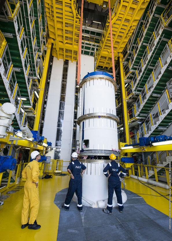

Arianespace
Die dritte Stufe der Vega, die Zefiro 9, wird auf die Zweitstufe aufgesetzt.
(Bild: Arianespace)
Der Testflug des europäischen, experimentellen Wiedereintritts- körpers IXV (Intermediate eXperimental Vehicle) steht inzwischen unmittelbar bevor. In etwa einem Monat wird seine Vega- Trägerrakete von dem ELS-Startplatz des CSG (Centre Spatial Guayana) zu dem suborbitalen Flug abheben. Für diesen Flug, genannt VV-04, gehen nun die Vorbereitungen in die spannende Endphase. Zum einen muss natürlich die Vega- Trägerrakete vorbereitet werden. Ihre einzelnen Stufen sind bereits im August in Französisch-Guayana angekommen, nun werden sie miteinander verbunden. Dieser Prozess wird Stacking genannt. Bei dem Stacking wurde zuerst die P80-Erststufe auf die Startrampe innerhalb des Integrationsgebäudes aufgesetzt. Es folgten die Zefiro-23 Zweitstufe, die auf die P80 aufgesetzt wurde, und die Zefiro-9 Drittstufe, die mit der Zefiro-23 verbunden wurde. Als nächstes wird nun die AVUM-Oberstufe und dann das IXV aufgesetzt, der Start soll dann am 18. November erfolgen.

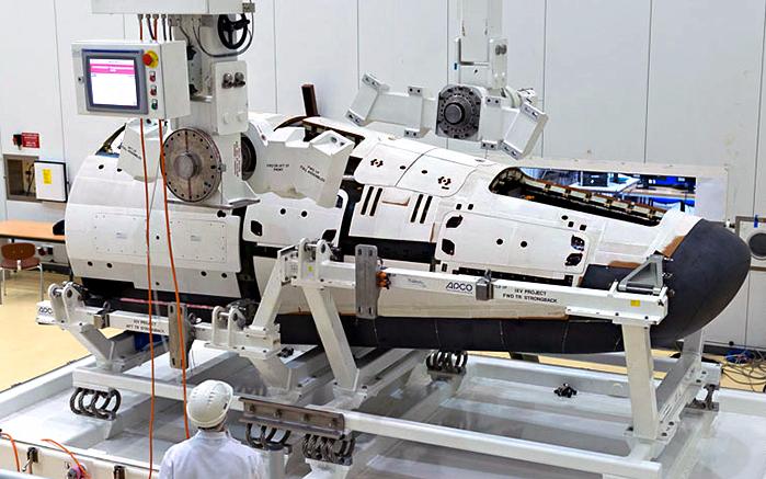

Arianespace
Das IXV auf dem „Trolley“ im Reinraum.
(Bild: Arianespace)
Auch die Nutzlast der Vega, das IXV, ist inzwischen in Französisch-Guayana angekommen. Am 24. September wurde der Raumflugkörper mithilfe einer Antonov An-124 von dem Amsterdamer Flughafen Schiphol zu dem Felix Ebouè-Airport nahe Cayenne transportiert. Zuvor wurde das IXV noch von der Fabrik in Turin in das ESTEC-Zentrum in den Niederlanden überführt, in dem rigorose Akustik-, Vibrations-, Struktur- und System- tests durchgeführt wurden. Inzwischen befindet sich das IXV auf einer Art „Trolley“ innerhalb eines Reinraums der S1B Payload Checkout Facility des CSG. Dort werden die letzten Vorbereitungen für das Aufsetzen auf die Vega und schlussendlich für den Flug des IXV stattfinden.

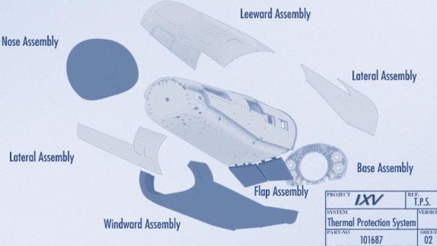

ESA
Der Aufbau des Hitzeschilds des IXV. Es wird mit dem „Windward Assembly“ genannten Teil voran in die Erdathmosphäre eindringen.
(Bild: ESA)
Bei dem IXV handelt es sich um einen Wiedereintrittskörper, dessen Design dem Rumpf einer Raumfähre ähnelt. Die Besonderheit ist, dass das IXV jedoch über keine Flügel verfügt, es wird stattdessen mit zwei beweglichen Klappen am hinteren Ende gesteuert. Das IXV ist 5 Meter lang, 2,2 m breit und 1,5 Meter hoch, es wiegt etwa zwei Tonnen. Damit ist es ungefähr so groß wie ein gewöhnlicher PKW. Seine äußere Hülle besteht aus mehreren Hitzeschutzkacheln aus ablativen und keramischen Materialien. Darunter befindet sich die Struktur des Raumfahrzeugs aus Verbundwerkstoffen. Innerhalb des Flugkörpers befinden sich die Avioniksysteme (Energie aus Batterien, Datenverarbeitungssysteme, Telemetrie), Landungs- und Bergungsvorrichtungen und Steuerungs- vorkehrungen (kleine Steuertriebwerke, Klappen am hinteren Ende). Die geschätzten Kosten für die Entwicklung, den Bau, Bodeneinrichtungen und die Bergung belaufen sich auf etwa 150 Millionen Euro. Nicht enthalten ist in diesem Preis jedoch die Vega-Trägerrakete, ihr Preis pro Flug beträgt gegenwärtig etwa 30 Millionen Euro. Gebaut wurde das IXV größtenteils von der Firma Thales Alenia in Turin.
