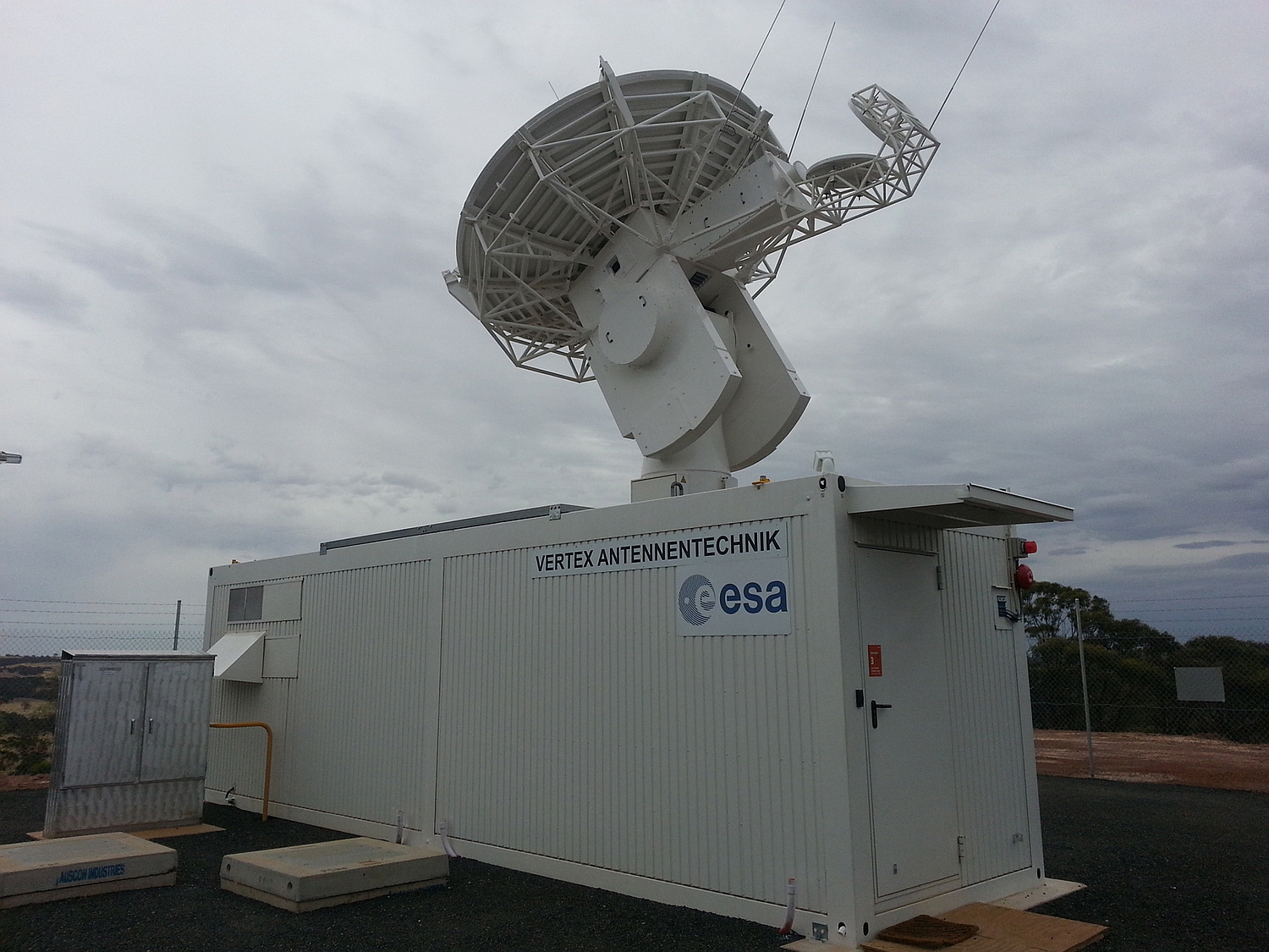

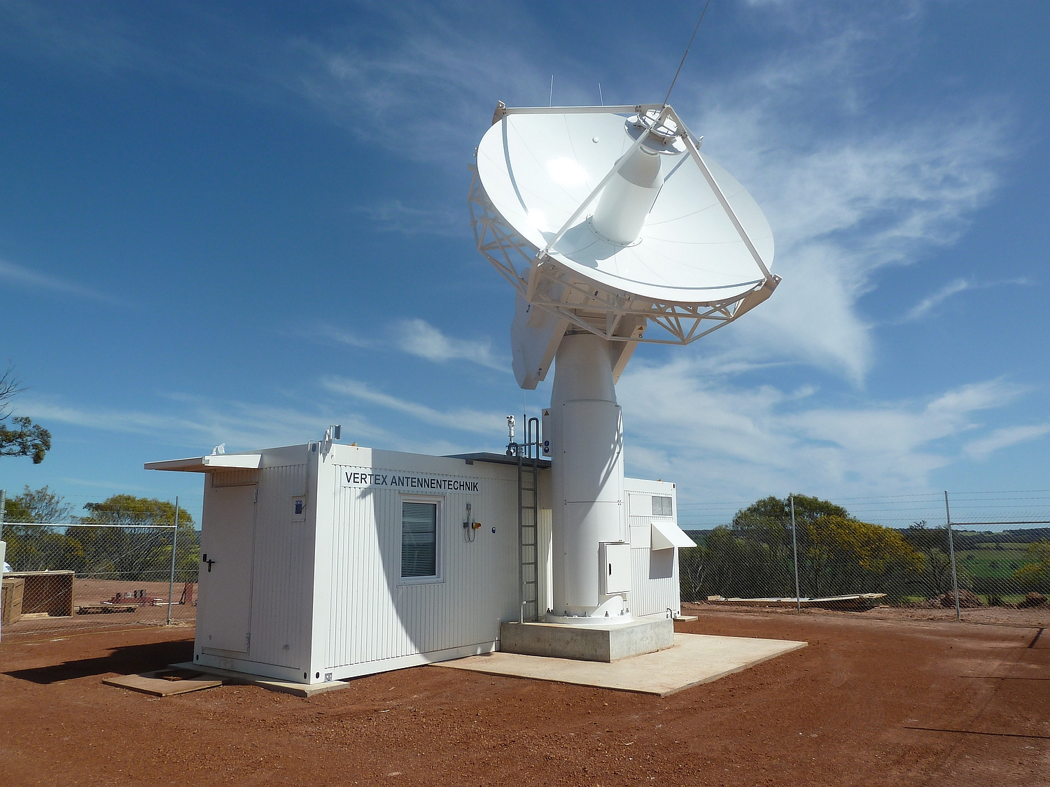

Die jetzt eingeweihte Antenne hat eine Reflektorschüssel mit einem Durchmesser von 4,5 Metern. Wegen ihrer deutlich geringeren Größe ist sie wesentlich agiler und damit besonders gut dafür geeignet, sich schnell auf gerade gestartete Satelliten auszurichten und während der ersten, kritischen Orbits der Satelliten Kommunikationsverbindungen herzustellen.
Mit der neuen Antenne ist es möglich, Satelliten in einem Erdabstand von bis zu 100.000 Kilometern sowie von Kourou gestartete Ariane-5-, Sojus- und Vega-Raketen zu erfassen und zu verfolgen.

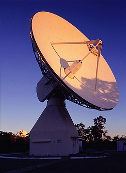

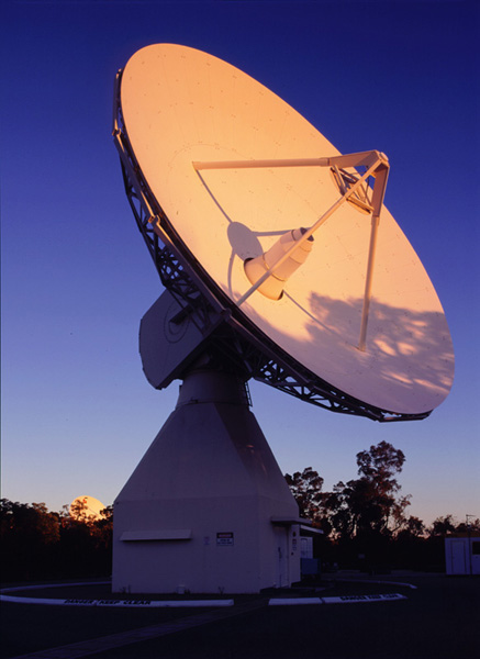

Rund 140 Kilometer südwestlich von New Norcia nutzte die ESA jahrelang bei Perth auf einem Gelände des Perth International Telecommunications Centre (PITC) eine Anlage mit einer Antenne mit einem Schüsseldurchmesser von 15 Metern zur Bahnverfolgung und zur Kommunikation mit Raumfahrzeugen. Innerhalb von 30 Jahren unterstützte die Station bei Perth zahlreiche bedeutende Missionen der ESA. Darunter sind solche wie Cluster, Giotto, Hipparcos, SMART 1 und XMM Newton.
