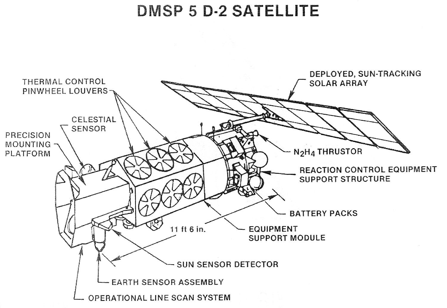

DMSP-5D2-Satelliten (F6 bis F14), die wie zahlreiche andere militärische und zivile Wettersatelliten auf dem TIROS-N genannten Satellitenbus aufgebaut sind, besitzen Laderegler, die dafür bekannt sind, sich schwierig zusammen setzen zu lassen. Ihr Funktionieren erfordert akribisches Arbeiten bei der Herstellung. Ihre Konstruktion geht auf einen Entwurf aus dem Jahre 1972 zurück.
DMSP-5D2-Details
(Bild: USAF)
DMSP-5D2-Details
(Bild: USAF)
