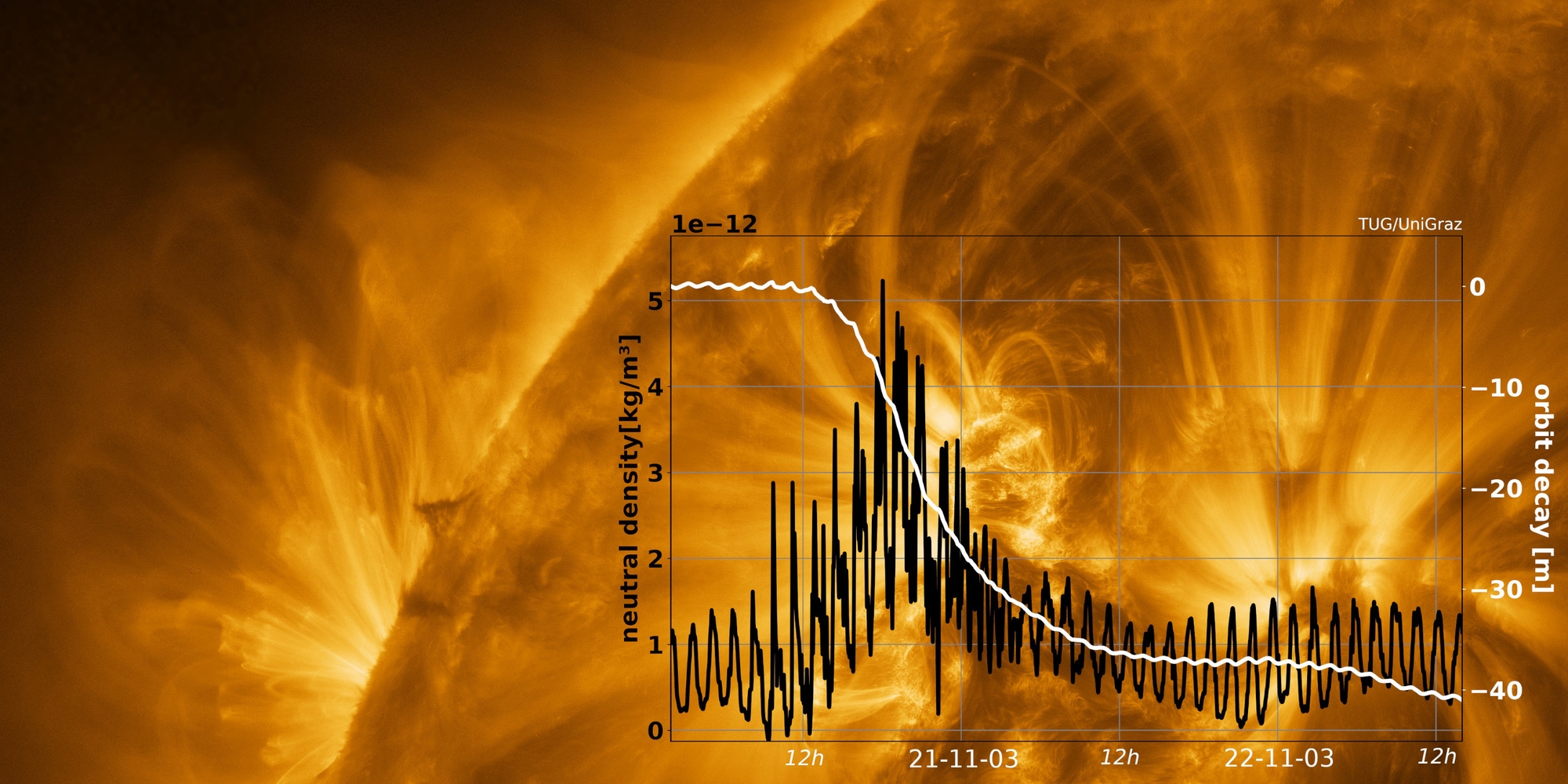

Aufnahme der Sonne von der ESA/NASA-Mission Solar Orbiter. Das Diagramm zeigt den Dichteanstieg in der Atmosphäre und den nachfolgenden Höhenverlust eines Satelliten auf 490km - beides hervorgerufen durch einen koronalen Massenauswurf am 21. November 2003. (Bild: ESA+NASA/Solar Orbiter/EUI team)
Aufnahme der Sonne von der ESA/NASA-Mission Solar Orbiter. Das Diagramm zeigt den Dichteanstieg in der Atmosphäre und den nachfolgenden Höhenverlust eines Satelliten auf 490km – beides hervorgerufen durch einen koronalen Massenauswurf am 21. November 2003. (Bild: ESA+NASA/Solar Orbiter/EUI team)

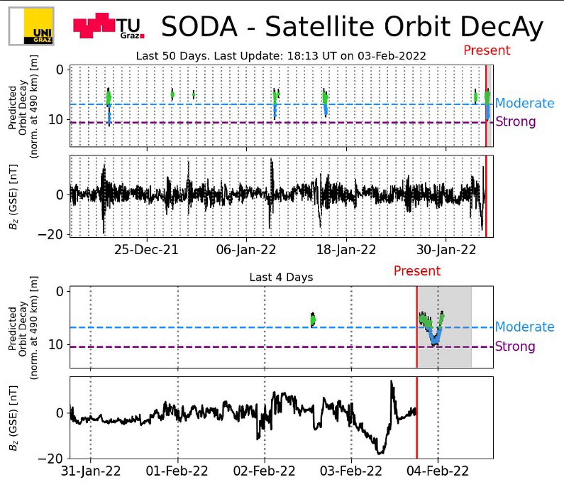

Nach erfolgreicher Testphase ist der gemeinsam von TU Graz und Uni Graz entwickelte Service SODA (Satellite Orbit DecAy) seit Mitte Juli offiziell Teil des Space Safety Programmes der europäischen Weltraumagentur ESA. SODA liefert genaue Prognosen der Auswirkungen von Sonnenstürmen auf die Bahn von erdnahen Satelliten. Damit ist die TU Graz die erst dritte österreichische Einrichtung, die zu diesem Programm der ESA beiträgt. Neben Seibersdorf Laboratories war die Uni Graz zuvor bereits mit dem Observatorium Kanzelhöhe und dem Institut für Physik Teil des Programms.
Der neue Vorhersageservice ist über das ESA Space Weather Service frei verfügbar und bietet eine Vorwarnzeit von rund 15 Stunden. Da die Sonnenaktivität in den kommenden zwei Jahren ihr Maximum erreichen soll, ist die Inbetriebnahme von SODA zum aktuellen Zeitpunkt von zusätzlicher Relevanz. Wie stark sich Sonnenstürme auf die Satellitenumlaufbahn auswirken können, hat sich schon im durch die Forschungsförderungsgesellschaft (FFG) geförderten Projekt SWEETS gezeigt, auf dessen Ergebnissen SODA aufgebaut ist. In diesem Projekt wurden Daten zur Dichte der Atmosphäre mit Echtzeitmessungen des Sonnenwindplasmas und des interplanetaren Magnetfelds kombiniert, um so die Auswirkungen von Sonnenereignissen zu berechnen. Bei einem großen koronalen Massenauswurf der Sonne wurde dabei festgestellt, dass Satelliten in einer Höhe von 490 Kilometern bis zu 40 Meter an Höhe verloren. Anfang Februar 2022 stürzten 38 Starlink-Satelliten bei der Inbetriebnahme auf einer Flughöhe von 210 Kilometern aufgrund eines Sonnensturmes sogar ab.
Darstellung des an TU Graz und Uni Graz entwickelten ESA Service SODA. Im grauen Bereich ist die Vorhersage des erwarteten Höhenverlustes für Satelliten auf 490 km vor dem Starlink-Event Anfang Februar 2022 zu sehen. (Grafik: TU Graz & Uni Graz)

Hauptursache dafür ist, dass die geladenen Plasmateilchen, die nach einer Sonneneruption auf das Erdmagnetfeld treffen, die oberen Schichten der Erdatmosphäre so stark erhitzen, dass diese sich ausdehnen und der Luftwiderstand zunimmt. Das kostet Satelliten Geschwindigkeit und Höhe. Aufgrund der erwarteten Zunahme der Sonnenaktivität in den kommenden zwei Jahren hat die ESA einige ihrer Satelliten bereits um mehrere Kilometer angehoben, um sicher durch diesen Zeitraum zu kommen. Mit seinen Vorhersagen soll SODA zusätzliche Sicherheit schaffen. Für den Vorhersageservice steuerte die TU Graz ihre am Institut für Geodäsie vorhandene Expertise in der Verarbeitung von Satellitendaten bei, die Uni Graz brachte ihre Erfahrung im Bereich der Sonnen- und Heliosphärenphysik und der interplanetaren Magnetfeldbeobachtung ein.
