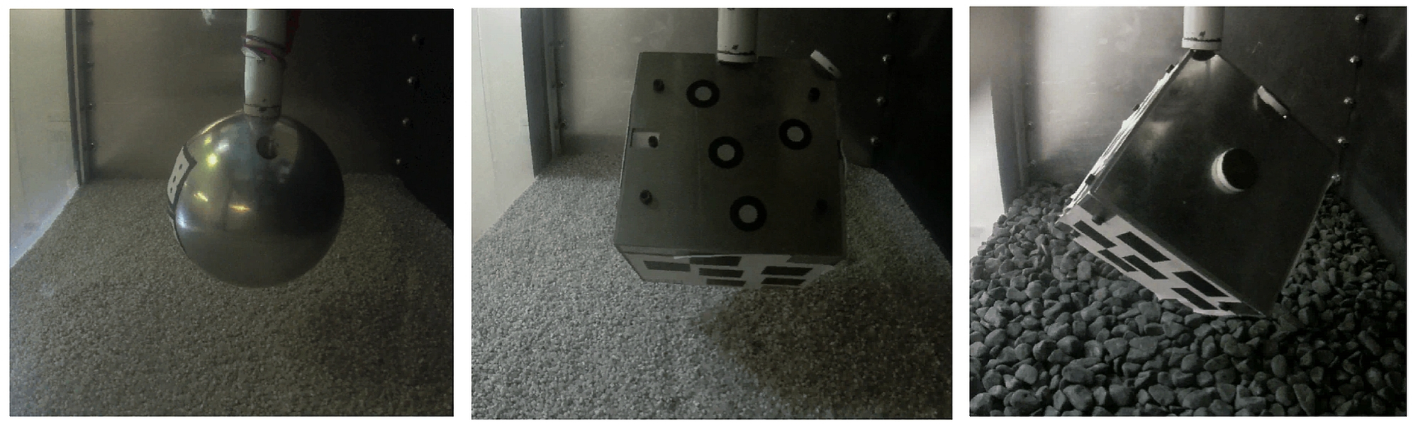

Ein französisches Team hat untersucht, was zum Zeitpunkt des ersten Kontakts im All passieren könnte: „Wir haben einen bestehenden Fallturm individuell angepasst und mit einem System von Seilrollen und Gegengewichten ausgestattet, um eine Umgebung mit geringer Schwerkraft zu simulieren“, erklärt die Forscherin Naomi Murdoch vom Institut Supérieur de l’Aéronautique et de l’Espace (ISAE-Supaero) der Universität Toulouse.
„In der Testbox, die wir im Fallturm platzieren und die ein Lander-Modell sowie ein simuliertes Asteroidengelände enthält, können wir auf einige wenige Prozent der Erdgravitation heruntergehen.
Unser Team hat zunächst mit einem kugelförmigen Lander experimentiert, der auf einer sandigen Oberfläche landete, dann sind wir jedoch zu einer kubischen Form übergegangen, die der Form der echten CubeSats besser entspricht. Außerdem untersuchten wir den Einfluss verschiedener Oberflächenmaterialien, um zu verstehen, wie sich der Landevorgang mit unterschiedlichen Materialeigenschaften, Anziehungskräften und Geschwindigkeiten ändert.
ISAE-Supaero–N. Murdoch
Lander-Modelle in der Testbox.
(Bild: ISAE-Supaero–N. Murdoch)

„Wir haben unseren Testlander mit Beschleunigungssensoren ausgestattet, die denen der Hera CubeSats entsprechen“, sagt Naomi Murdoch. „Wir können zum Beispiel beobachten, wie sich die Aufpralldynamik je nach Materialeigenschaft vom Sand bis zum großen Kies verändert, wie stark wir in die Oberfläche eindringen und wie lange die Kollision andauert.
Außerdem werden wir erfahren, wie sich die Ergebnisse unterscheiden, je nachdem, wie die CubeSats landen, d.h. ob sie zuerst mit einer Ecke oder der Fläche aufkommen – so würde eine „Bauchlandung“ zu einer höheren Spitzenbeschleunigung führen. Wir hoffen, dass wir zum Abschluss unserer Tests über einen Datensatz verfügen, mit dem wir die tatsächlichen Landungen besser interpretieren können und die sich als nützlich erweisen werden, um auch die Interaktionen anderer Missionen mit Asteroiden zu verstehen.“
