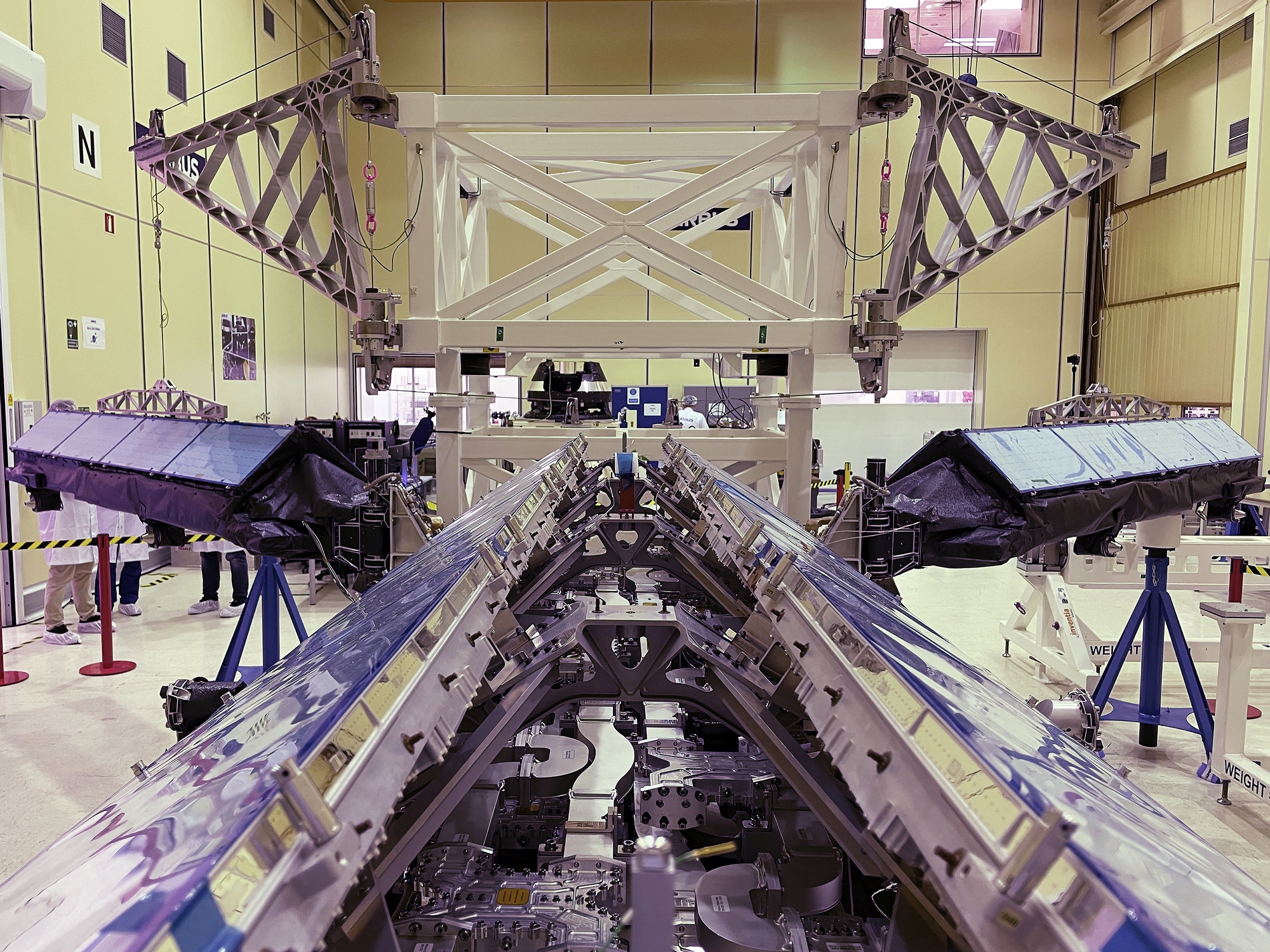

MetOp-SG-B Scatterometer-Antennen-Subsystem in entfalteter Konfiguration. (Bild: Airbus)

Das SAS-Protoflugmodell war einer langen Testkampagne unterzogen worden, bei der es den extremen Bedingungen ausgesetzt wurde, denen es während des Starts und des Betriebs in der Umlaufbahn ausgesetzt sein wird. Zu diesen Tests gehörten die Entfaltung der Antenne, thermische Zyklen, mechanische Vibrationen und akustische Belastung.
“Dies ist für uns ein sehr wichtiger Meilenstein, da es sich um ein Drei-Antennen-System mit einem sehr komplexen Einsatz im Orbit handelt”, sagte Luis Guerra, Leiter von Airbus Space Systems Spanien. “Der meteorologische Satellit MetOp-SG SAT-B wird sich zur Erfüllung seiner Mission auf zwei Schlüsselinstrumente stützen, zu denen Airbus in Spanien einen wesentlichen Beitrag leistet: das Scatterometer (SCA) mit dem Antennen-Subsystem (SAS) und den Ice Cloud Imager (ICI).”

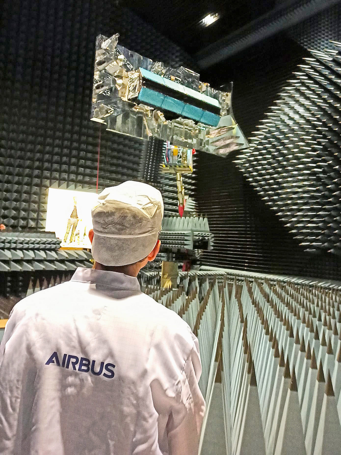

MetOp-SG-B Antennen-RF-Test. (Bild: Airbus)
