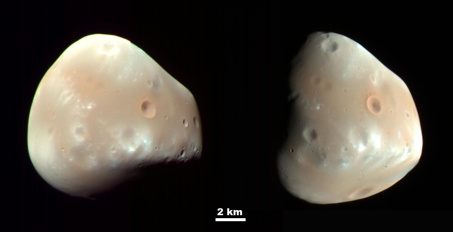

Bereits 135 Jahre sind vergangen, seit der US-amerikanische Astronom Asaph Hall im August 1877 die beiden Marsmonde Phobos und Deimos entdeckte. Seitdem wurden diese beiden unregelmäßig geformten, jeweils nur wenige Kilometer durchmessenden und entsprechend lichtschwachen Monde unzählige Male von erdgestützten Teleskopen, Weltraumteleskopen und den Mars umkreisenden Raumsonden abgebildet. Auch die von der US-amerikanischen Weltraumbehörde betriebenen Marsrover Spirit, Opportunityund kürzlich auch Curiosity, der jüngste Vertreter der Marsroverfamilie, konnten die beiden Monde erfolgreich von der Marsoberfläche aus mit ihren hochauflösenden Kameras abbilden und dabei sogar mehrfach Sonnenfinsternisse beobachten (Raumfahrer.net berichtete).
Aufgrund der so gewonnenen Daten konnte die Umlaufbahn von Phobos – dem größeren und inneren Mond – mittlerweile mit einer relativ großen Genauigkeit bis auf etwa einen Kilometer genau bestimmt werden. Die Parameter der Umlaufbahn von Deimos sind dagegen bislang lediglich mit einer deutlich höheren Fehlertoleranz bekannt. Wissenschaftler aus Deutschland und Russland haben jetzt eine neue Technik entwickelt, mit der sich dies schon bald ändern könnte. Hierfür soll auf Aufnahmen der High Resolution Stereo Camera (HRSC), einem der insgesamt sieben wissenschaftlichen Instrumente an Bord des von der europäischen Weltraumagentur ESA betriebenen Marsorbiters Mars Express, zurückgegriffen werden.

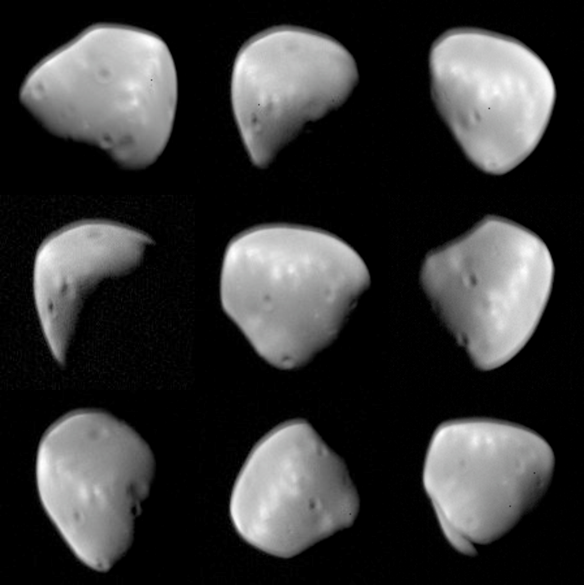

Bei diesen Gelegenheiten konnten mit dem in die HRSC-Kamera integrierten Super Resolution Channel (SRC) – hierbei handelt es sich um ein Maksutov-Cassegrain-Teleobjektiv – diverse Aufnahmen von Deimos angefertigt werden, welche eine etwa 4 x bessere Auflösung erreichen als normale HRSC-Aufnahmen. Im Fall von Deimos eignen sich diese SRC-Aufnahmen besonders gut für astrometrische Messungen, mit denen die exakten Orbitpositionen des Mondes vermessen und anschließend die Parameter der Umlaufbahn bestimmt werden können.

Bei der jetzt neu entwickelten Methode zur Bestimmung der Deimos-Umlaufbahn verwenden die Wissenschaftler eine neue astrometrische Technik. Zu diesem Zweck werden bei einer Beobachtungskampagne über einen Zeitraum von 90 bis 330 Sekunden sieben bis acht Bilder aufgenommen, welche auf die berechnete Bahn von Deimos “zielen” und bei denen sich der Mond somit durch den Aufnahmebereich bewegt. Die erste und die letzte Aufnahmen sind dabei so lange belichtet, dass die SRC-Teleoptik verschiedene Hintergrundsterne mit einer Magnitude von 3,4 bis 8,8 abbilden kann. Auf den restlichen, kürzer belichteten Aufnahmen ist der nur teilweise von der Sonne beleuchtete Mond erkennbar.
Durch die Verwendung eines Oberflächenmodells, welche die äußere Gestalt von Deimos zeigt, können die Wissenschaftler in Kombination mit anderen Daten wie der Position von Raumsonde, Sonne und Mond im Raum, der Eigenbewegung von Raumsonde und Mond, dessen Rotationsperiode und des Phasenwinkels von Deimos berechnen, welche Bereiche der Deimosoberfläche unter der Verwendung der aktuell bekannten Orbitparameter auf den SRC-Aufnahmen theoretisch als von der Sonne beleuchtete Regionen erkennbar sein sollten und mit welcher äußeren Gestalt sich der unregelmäßig geformte Mond dabei präsentieren sollte.
Die anschließend gewonnenen SRC-Aufnahmen von Deimos werden dann mit der berechneten Ansicht des Mondes verglichen. Die dabei auftretenden Unstimmigkeiten zwischen den berechneten und den tatsächlichen Ansichten von Deimos können durch Computersimulationen ausgeglichen werden. Der Grad der Unstimmigkeiten ermöglicht Rückschlüsse auf die Position des Mondes während der Beobachtungskampagne, woraus sich dann wiederum neue, aktuellere Bahnparameter berechnen lassen. Durch die Anwendung diese Methode konnte die Umlaufbahn von Deimos mittlerweile mit einer Genauigkeit von 0,6 bis 3,6 Kilometern ermittelt werden.
