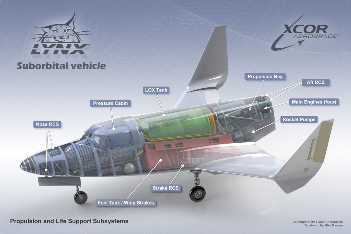

Ein wichtiger Schritt zur Fertigstellung des Prototypen Lynx Mark I ist die kürzlich erfolgte Integration von Druckkabine, Flugzeugrumpf und Tragflächenstrukturen, die wiederum Voraussetzung für den Einbau weiterer Komponenten wie beispielsweise das Fahrwerk ist. Der Lynx Mark I ist für Flüge bis in 61 Kilometer Höhe ausgelegt. Er dient in erster Linie der Erprobung des Flugverhaltens und der Zertifizierung der zur Anwendung kommenden Technik. Nach Erteilung der Erlaubnis zum Betrieb als Raketenflugzeug durch die US-amerikanische Luftfahrtbehörde (Federal Aviation Administration) wird der Lynx Mark I kommerziell genutzt. Gleichzeitig dient er der Ausbildung von Piloten für den Lynx Mark II.
Der Lynx Mark II ist eine fortentwickelte und industriell gefertigte Version auf Basis des Lynx Mark I und ermöglicht das, was man sich eigentlich unter einem Suborbital-Flug vorstellt. Triebwerk und Avionik bleiben gleich, aber das Leergewicht soll durch den Einsatz von Verbundwerkstoffen signifikant gesenkt und damit das Schub-Gewichtsverhältnis verbessert werden. Die Leistung soll dann für den Aufstieg bis in 100 Kilometer Höhe und einen halbstündigen Suborbital-Flug reichen. Mit Lynx Mark II beginnt die eigentliche kommerzielle Nutzung für touristische Suborbital-Flüge und wissenschaftliche Experimente. Für diese wird statt des Fluggastes auf dessen Sitz ein Nutzlastbehälter mitgeführt. XCOR sieht entsprechende Nachfrage für Experimente unter Mikrogravitation. Der Lynx Mark II soll bis zu viermal am Tag starten können. Er ist so robust konstruiert, dass eine Wartung alle 40 Flüge ausreichend sein soll. Das Geschäftsmodell von XCOR sieht auch das Wet Leasing des Lynx Mark II an Unternehmen “in der freien Welt“ vor. Wet Leasing beinhaltet im Gegensatz zum Dry Leasing neben dem Flugzeug auch die Bereitstellung von Flug- und Technikpersonal und Versicherungsschutz.

Lynx-Raketenflugzeuge sind neun Meter lang und haben eine Spannweite von 7,5 Metern. Sie sind mit vier Motoren ausgestattet. Die Besonderheit dieser Raketenmotoren ist das von XCOR entwickelte Kolbenpumpensystem zum Druckaufbau. Die Triebwerke arbeiten mit Kerosin und flüssigen Sauerstoff als Oxidator und leisten beim Mark I je 12.900 Newton Schub im Vakuum.
