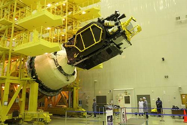

![Roskomos](https://www.raumfahrer.net/wp-content/uploads/2020/08/09122012114247_small_1.jpg)
(Bild: Roskomos)
