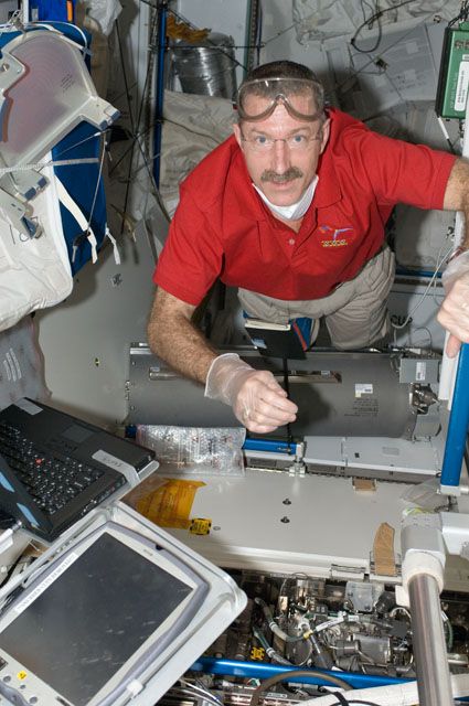

Dan Burbank arbeitet am WRC
Der Montag dieser Woche begann für Dan Burbank mit einer dreieinhalbstündigen Arbeit am Wasserrückgewinnungssystem (WRS) im Knotenmodul Tranquility, womit Frischwasser aus Brauchwasser, Urin und Luftkondensat erzeugt wird. Hier entfernte er Bestandteile der ARFTA (Advanced Recycle Filter Tank Assembly), die an das WRS-2 angeschlossen waren. Somit kann nun die Wasserwiederaufbereitung erneut mit der Urinaufbereitung UPA (Urine Processor Assembly) zusammengeschaltet werden. Vorbereitend auf die ATV-3-Operationen im März, entfernte Anton Schkaplerow das ATV-Kontrollpult aus seiner Stauposition und installierte es an seiner Einsatzposition im Swesda-Modul. Hier steht es nun für weitere Tests der Kommandofunktionen zu Rendezvous, Kopplung und Abkopplung zur Verfügung.

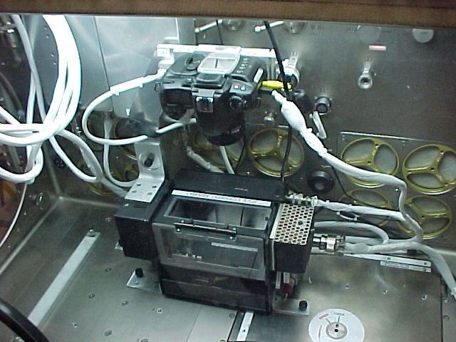

Versuchsaufbau zum Experiment SPICE in der MSG

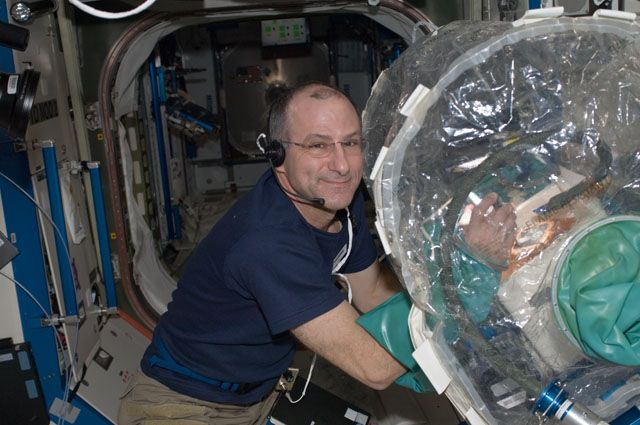

Donald Pettit arbeitet an einem SPHERES-Satelliten

Zur gleichen Zeit arbeitete Donald Pettit an dem Versuchsaufbau zum Experiment SPICE (Smoke Point In Coflow Experiment). Hier waren Probleme an einer Videoanzeige aufgetreten, was ein Zurücksetzen dieser erforderte. SPICE, welches sich in der Handschuhbox MSG (Microgravity Science Glovebox) befindet, dient der Bestimmung des Zeitpunktes, ab dem eine Gasflamme in der Schwerelosigkeit Ruß produziert. Die Diagnostik rußender Flammen ist sehr wichtig, um die Ausbreitung von Feuern besser verstehen zu können.

Zur Mitte dieser Woche arbeitete Donald Pettit an den drei SPHERES-Experimentalsatelliten. Diese werden eingesetzt, um Techniken zu studieren, die zu Verbesserungen bei automatischen Anlegemanövern, Satellitenreparaturen, dem Zusammenbau von Raumfahrzeugen und Notfallreparaturen geeignet sind. Diese drei freischwebenden Satelliten können synchronisiert Abstand halten, sich aufeinander zu bewegen und im Raum orientieren. In einer mobilen Handschuhbox im Destiny-Labormodul wurden die Testkörper nun um einen neuen Anschluss erweitert.

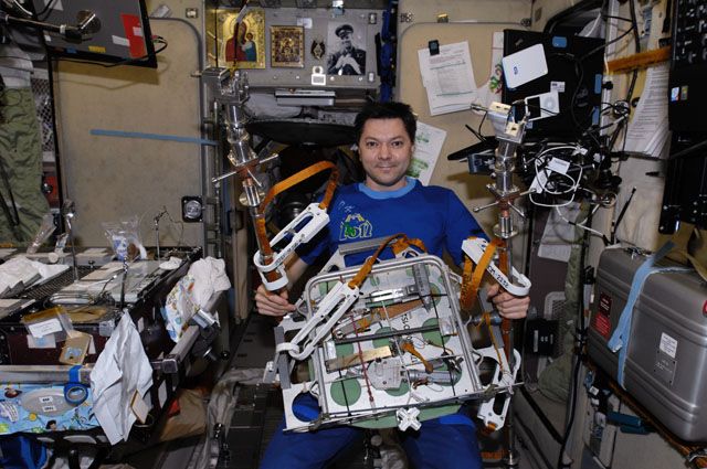

Oleg Kononjenko bereitet Teile für seinen Ausstieg vor.
Neben den Experimenten SOLO, einer Studie zur Erforschung von Knochenschwund, dem Bildungsprojekt für Schüler LEGO-Bricks und der Testreihe zur Erforschung von binären kolloiden Legierungen Binary Colloidal Alloy Test (BCAT-6), startete Anatoli Iwanischin das russische Erdbeobachtungs-Programm URAGAN (Hurrikan). Es werden damit die Auswirkungen von natürlichen oder von Menschen verursachten Katastrophen beobachtet und bewertet. Um am 16. Februar das Kopplungsmodul Pirs als Ausstiegsschleuse nutzen zu können, wurden die Luken zwischen Progress-M 14M und der Station geschlossen und auf Dichtigkeit geprüft. Weiterhin wurden die Orlan-MK-Raumanzüge auf die Anprobe am 14. Februar vorbereitet, wobei das Hauptaugenmerk auf den erneuerbaren Elementen der Raumanzüge, wie LP-9-LiOH-Kanister, Haupt- und Reserve-BK-3M-Sauerstofftanks, Feuchtigkeitssammler, Trinkwasserfilter, ein Filter der Entgasungspumpe und die 825M3-Batterien der Funkanlage lag. Im Kibo-Labormodul demontierte Dan Burbank einen Datenmultiplexer des Intercom-System-Racks, er soll mit der Dragon-Kapsel von SpaceX zur Erde zurückkehren.
