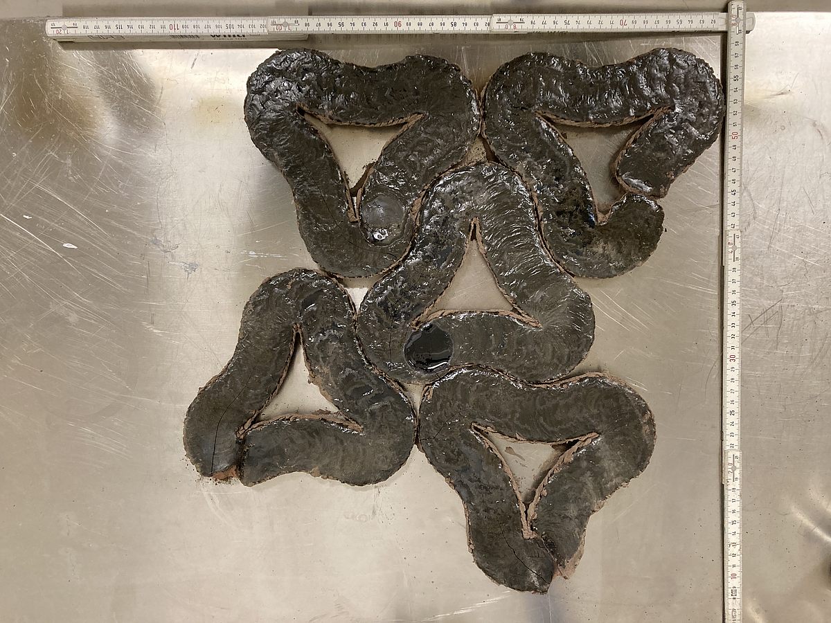

Genau hier setzt die aktuelle Studie an. Die Autorinnen und Autoren experimentierten mit Laserstrahlen unterschiedlicher Stärke und Größe (bis 100 mm Durchmesser und 12 Kilowatt Leistung), um Mondstaub in ein robustes Baumaterial zu verwandeln. Dafür verwendeten sie ein feinkörniges Material (EAC-1A), welches von der European Space Agency (ESA) offiziell als Äquivalent für Mondstaub deklariert wird.
Die Fertigung der Pflasterelemente würde mittels Laser bzw. gebündeltem Sonnenlicht erfolgen. (Bild: BAM/TUC)
Die großen Brennflecken des Lasers ermöglichen eine hohe Geschwindigkeit beim Schmelzen des Materials zu festen, flächendeckenden Strukturen, was für den Bau von Straßen und Landeplätzen essenziell wäre. Bei den Versuchen stellte sich jedoch heraus, dass bei einem Überlappen der Laserstrahlen die enorme Energiedichte zu hohen Temperaturunterschieden und Spannungen im Material und folglich zu Rissen führt.
Aus diesem Grund entwickelte das interdisziplinär zusammengesetzte Team dreieckige, geometrische Formen mit einer Öffnung in der Mitte, bei denen sich die Laserspuren beim Druck nicht überlappen. Das Ergebnis: „Pflastersteine“, die perfekt ineinandergreifen und so eine solide Oberfläche bilden.
