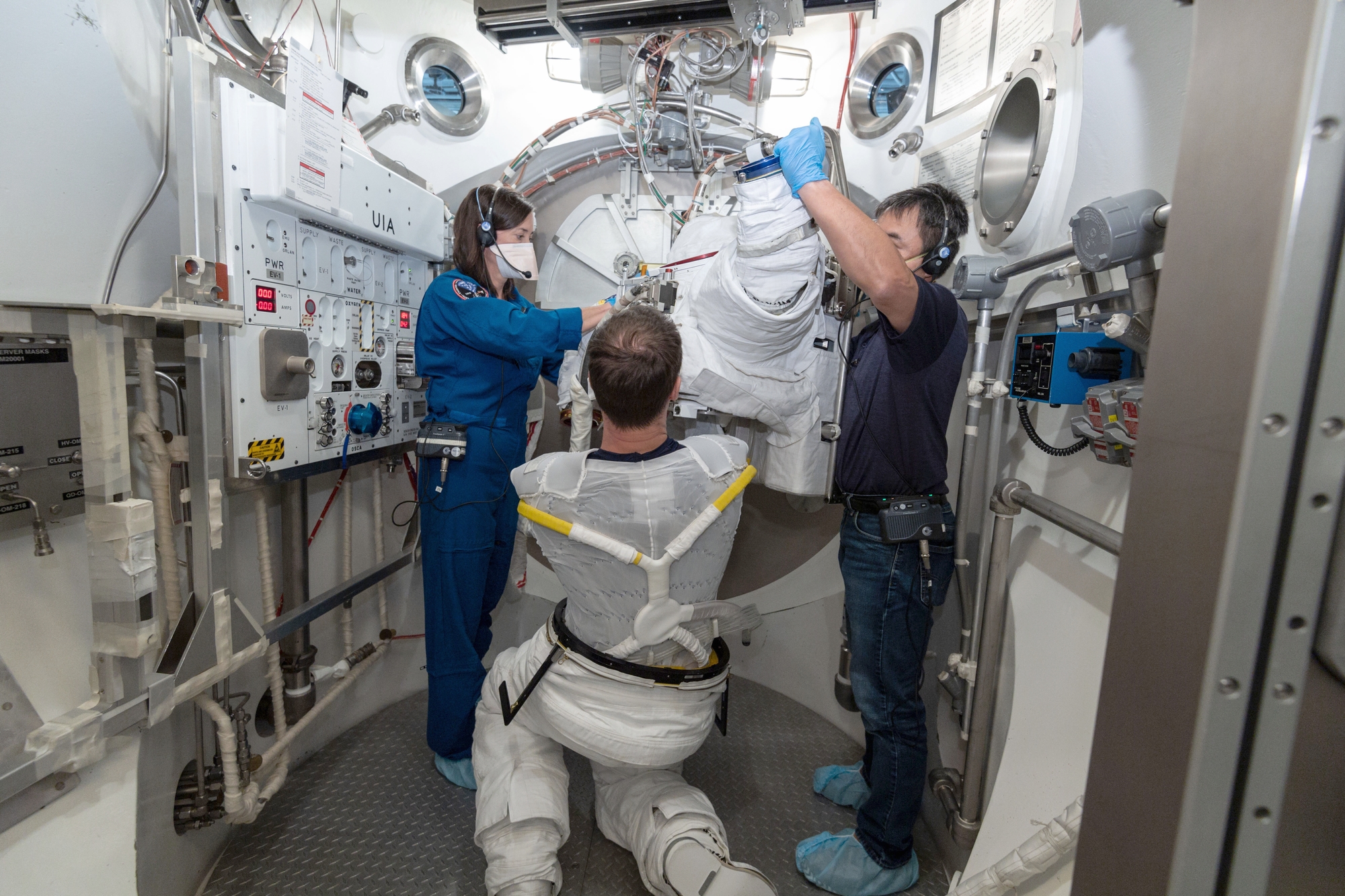

ESA Astronaut Thomas Pesquet beim Anziehen des Raumanzugs; er trägt bereits die Kühlungsunterwäsche "Liquid Cooling and Ventilation Garment". (Foto: NASA-Robert Markovitz)
ESA Astronaut Thomas Pesquet beim Anziehen des Raumanzugs; er trägt bereits die Kühlungsunterwäsche “Liquid Cooling and Ventilation Garment”. (Foto: NASA-Robert Markovitz)
