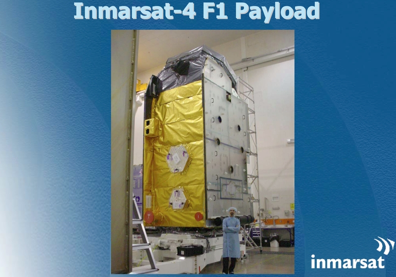

Inmarsat-4 F1 Nutzlastsektion. (Bild: Inmarsat)
Inmarsat I-4 F1 basiert auf dem Satellitenbus Eurostar-3000GM. Er besitzt einen Grundkörper mit den Maßen 7,0 m × 2,9 m × 2,3 m, an dem zwei Solarzellenausleger und eine Gitternetzantenne von TRW für das L-Band mit einem Reflektor mit einem Durchmesser von neun Metern angebracht sind. Die beiden Solarzellenausleger geben dem Erdtrabanten eine Spannweite von 45 Metern. Die gemeinsame elektrische Nennleistung der beiden Ausleger beträgt 14 Kilowatt. Die Solarzellen auf den Auslegern verwenden eine Kombination aus Silizium und Galliumarsenid. Sie dienen dem Laden der Akkumulatoren an Bord und ermöglichen den Betrieb der Kommunikations- und Navigationsnutzlast, sowie der raumflugtechnischen System des Satelliten, unter denen sich vier elektrische, Xenon-Gas nutzende Triebwerke des Typs SPT 100 befinden.
