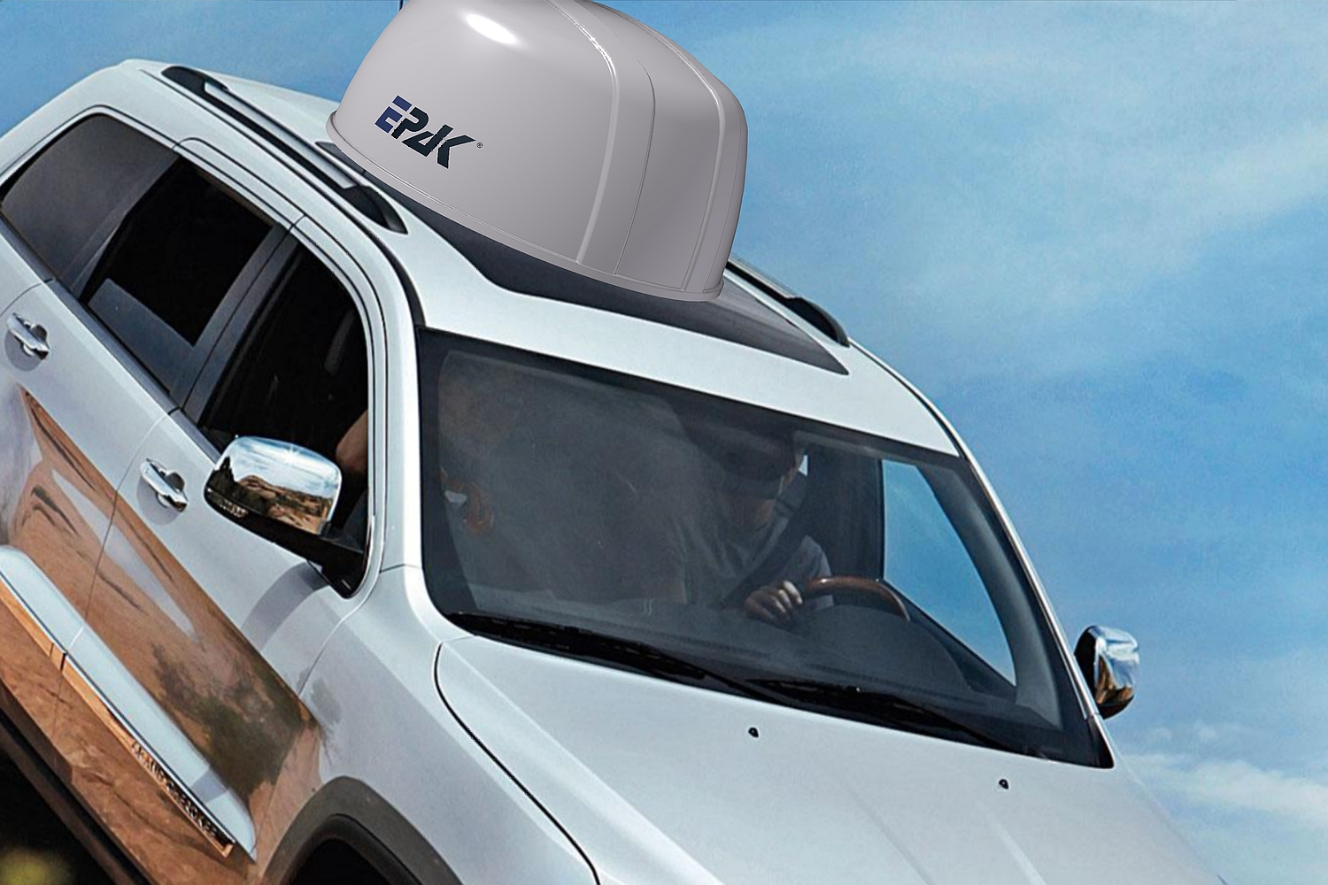

EPAK GmbH
Landmobile Antennenentwicklung der EPAK GmbH
(Bild: EPAK GmbH)
Das DeSK-Mitglied EPAK ist Entwickler von solchen maritimen Satellitenkommunikations-Antennen und bringt fast 20 Jahre Erfahrung am Markt mit. Die 3-achsigen Antennen der EPAK GmbH gleichen die Schiffsbewegung permanent aus und halten auf diese Weise die Verbindung zum Satelliten aufrecht.
Was auf dem Wasser funktioniert, soll nun auch an Land gebracht werden. In Zusammenarbeit mit dem Raumfahrtmanagement des Deutschen Zentrums für Luft- und Raumfahrt entwickelt das Unternehmen momentan Antennen, die auf Autos, Zügen oder Bussen installiert werden und Zugang zum Internet über Satellit während der Fahrt bereitstellen. Mögliche Anwender dieser Dienste sind z.B. Rettungsfahrzeuge. Überall dort, wo der Ausbau vom Mobilfunknetz nicht hinreicht, wie z.B. in abgelegenen Bergregionen, Steppen, Wüstengebieten, etc. sind auch kommerzielle oder private Anwender ein potenzielles Klientel.
Beim Aufbau eines Technologiedemonstrators, der die Machbarkeit dieser Entwicklung bestätigte, unterstützte das DeSK durch zielführende PR-Aktivitäten bereits das Vorhaben. Nun ist der Verein bei der Weiterführung dieser Aktivitäten hin zu einem Prototyp erneut als Unterauftragnehmer involviert – abermals mit Fokus auf eine begleitende Öffentlichkeitsarbeit.
Trotz der terrestrischen Abdeckung durch das Mobilfunknetz gibt es einen Bedarf für die Satellitenkommunikation, erklärt Jochen Grüner, Geschäftsführer der EPAK GmbH: „Satelliteninternet ist grundsätzlich ein wichtiger Baustein in der Bereitstellung von Internet. Es dient zum einen als Backup in Notfällen und ist zudem für viele ländliche Regionen im Moment die einzige Möglichkeit an schnelles Internet zu kommen. Unser Fokus bleibt allerdings auf den mobilen Anwendungen. Grundlage für die Entwicklung sind natürlich unsere Antennen, die sich im maritimen Einsatz bereits lange bewährt haben“.
Hierbei gibt es jedoch einige Herausforderungen zu meistern: Eine davon ist die Aufbauhöhe, denn ein gewöhnliches Radom (Schutzabdeckung für die Antenne) von 80 cm kann nicht auf ein Landfahrzeug gesetzt werden, nachdem die Aufbauten nicht an Brücken oder Tunneln hängen bleiben dürfen. Die Konstruktion muss also flacher werden. Anstatt eines Parabolspiegels ist dafür der Einsatz einer elektronisch schwenkbaren Apertur denkbar. Diese Aperturen kommen als sogenannte Flat Panels gerade auf den Markt. Alsmechanisch unbewegliche Apertur haben sie allerdings erhebliche Einschränkungen. Senden und Empfangen von Daten funktioniert nur unter idealen Voraussetzungen zufriedenstellend. Daher ist bei der Entwicklung eine Kombination aus beweglicher Plattform und flacher Apertur geplant.
Eine weitere Herausforderung ist das Bewegungsprofil. Die Antenne muss sich während der Fahrt kontinuierlich auf den Satelliten richten. Dafür wertet sie Daten von GPS, Lagesensoren und die Signalstärke einer Trägerfrequenz des Satelliten aus. Selbst bei starkem Wellengang ist das auf dem Wasser eine relativ weiche Bewegung. Unebene Straßen und Schlaglöcher hingegen werden der Antenne sehr viel mehr abfordern. Sie muss daher klein, robust und unheimlich schnell sein, damit das Signal unterwegs nicht verloren geht. Bis zu 1000 Messungen pro Sekunde müssen dabei ausgewertet werden.
