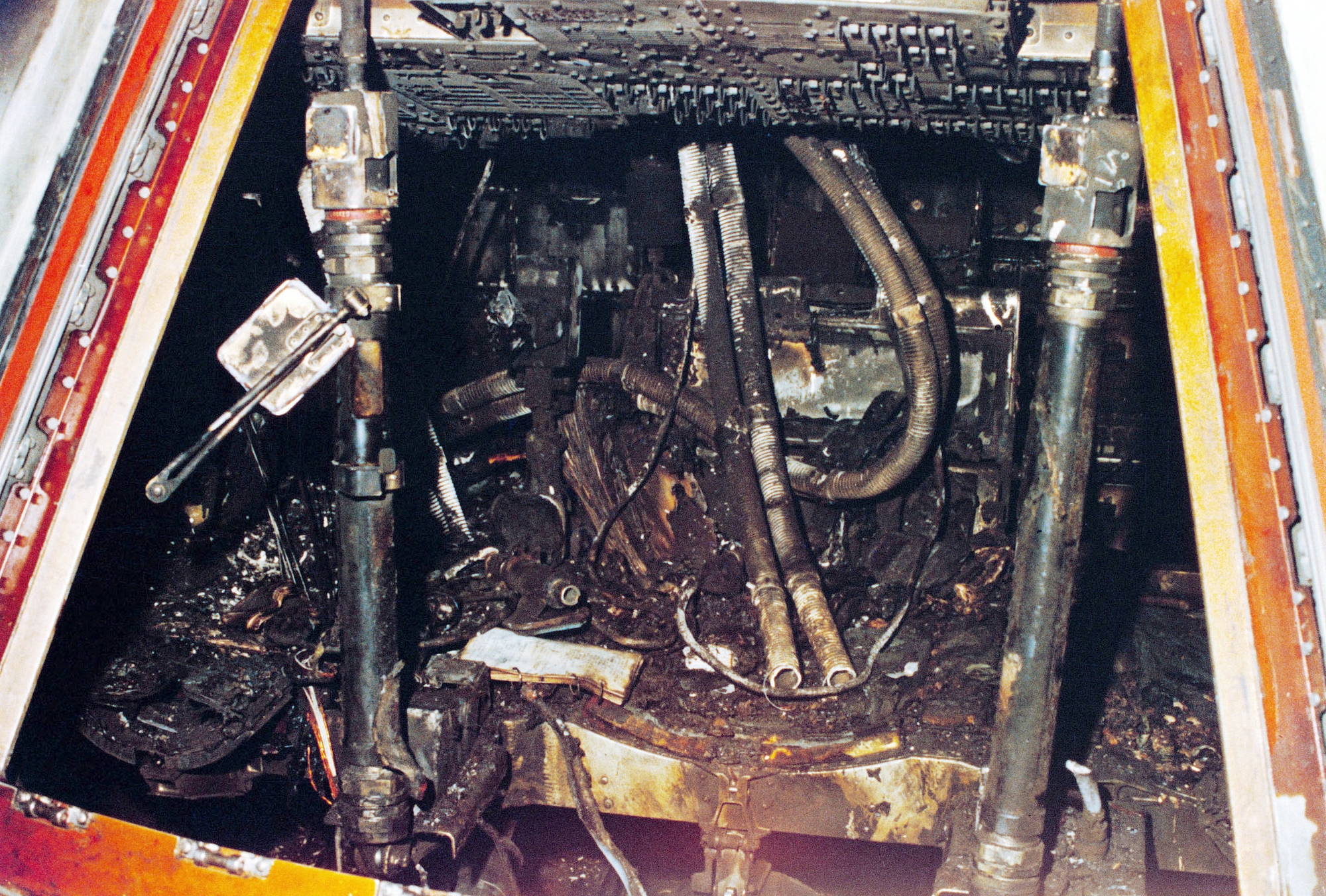

Das Innere der Besatzungskabine nach dem Brand.
Auf der Startrampe versuchte man nun, das Feuer mit Feuerlöschern zu bekämpfen. Eineinhalb Minuten nachdem die Crew das Feuer bemerkt hatte, starteten die ersten Versuche, die Luke von außen zu öffnen. Jedoch hielten das Feuer und der starke Rauch das Personal auf der Startrampe davon ab. Einige Mitarbeiter konnten Gasmasken auftreiben, gegen den dichten Rauch halfen jedoch selbst diese kaum.
Um 18:36 Uhr konnten schließlich die Luken geöffnet werden. Zu diesem Zeitpunkt waren die Astronauten bereits mehrere Minuten tot. Ungefähr um 18:40 Uhr erreichte die Feuerwehr die Startrampe. Zur gleichen Zeit versuchte man, Edward White aus der Kapsel zu bergen.
Es stellte sich heraus, dass die Anzüge der Astronauten mit den Sitzen und anderen Oberflächen in der Kapsel verschmolzen waren. Dadurch wurde es extrem schwierig, die toten Astronauten aus dem Raumschiff zu bergen. Das beschädigte Raumschiff wurde zunächst fotografiert. Siebeneinhalb Stunden nach dem Feuer konnten die Leichen geborgen werden.

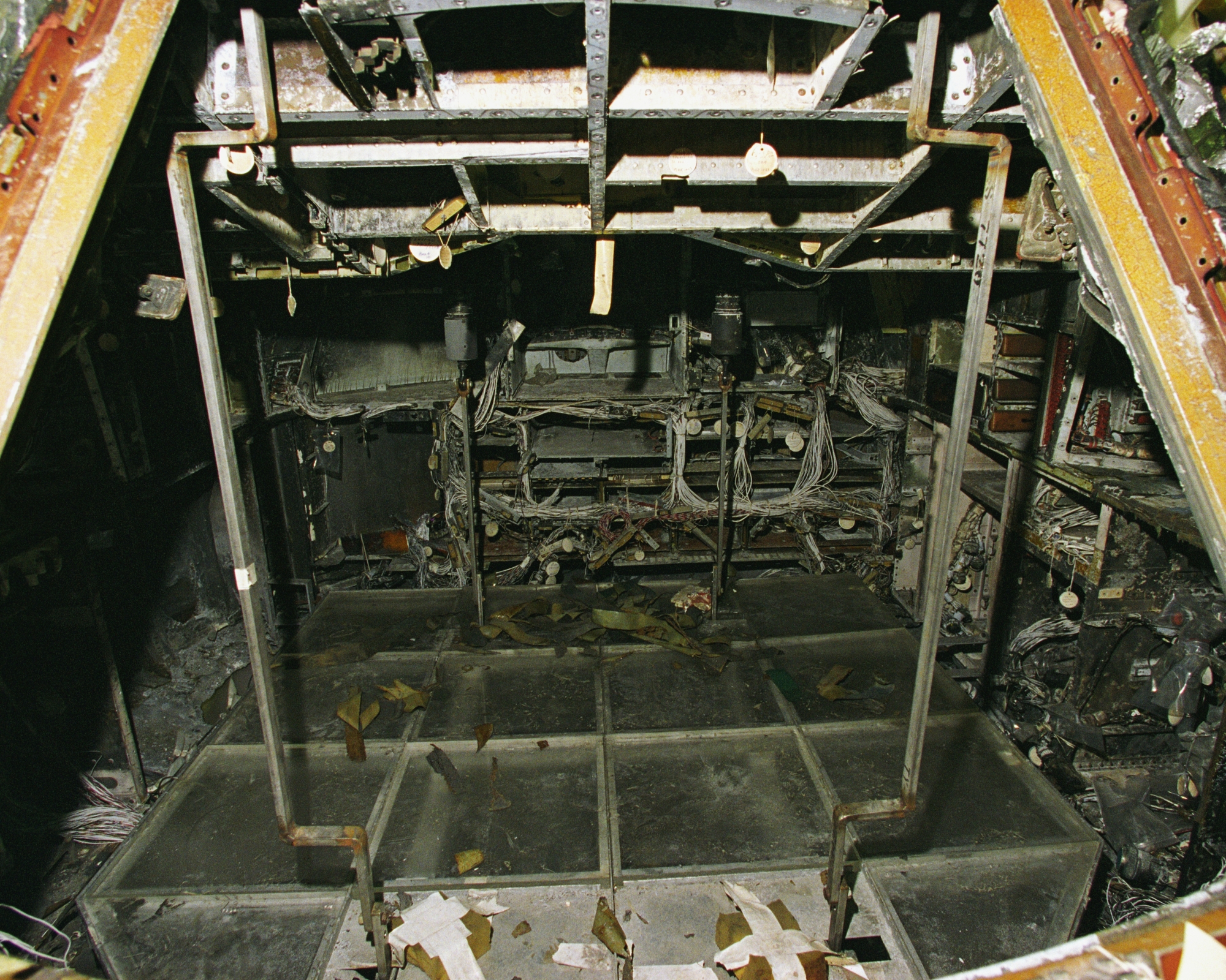

Nach dem Feuer wurde die Kapsel zunächst auf der Startrampe untersucht, dann wurde sie von der Rakete gehoben und ins Pyrotechnikinstallationsgebäude gebracht, weil man sie dort besser untersuchen konnte.
AS-204-Besatzungskabine nach dem Brand ohne Liegen und mit nachträglich eingezogenem Arbeitsboden. (Bild: NASA)
Die Ursache für das Feuer war vermutlich ein beschädigtes Kabel, welches genau, konnte man jedoch nicht mehr feststellen. Der Brand war in der linken Ausrüstungsbucht ausgebrochen, links von Kommandant Gus Grissom.
Es wurden viele Mängel an dem Raumschiff festgestellt, die Untersuchung führte letztlich zu etlichen Verbesserungen.
