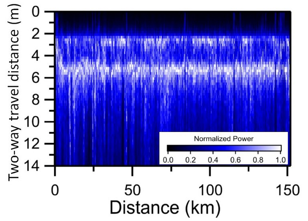

Beckers et al. (2017)
Radargramm des Great Slave Lake
(Bild: Beckers et al. (2017))

Der Great Slave Lake und der Great Bear Lake wurden wegen ihrer flachen und glatten Eisflächen ausgewählt. Den Wissenschaftlern gelang es, Radarreflexionen sowohl von eisfreien als auch von eisbedeckten Gebieten zu unterscheiden. Durch den Abzug der Übertragungszeiten der Radarsignale zwischen Eisoberfläche und Eisboden konnte die Dicke des auf dem See schwimmenden Eises gemessen werden.
Saisonale Veränderungen und Zyklen der Eisdicke untersuchen
Die Distanz zwischen den beiden Reflexionen vergrößerte sich im Winter, was der saisonalen Verdickung des Meereises entspricht, und wurde dann mit In-situ-Bohrlochmessungen genau validiert.
