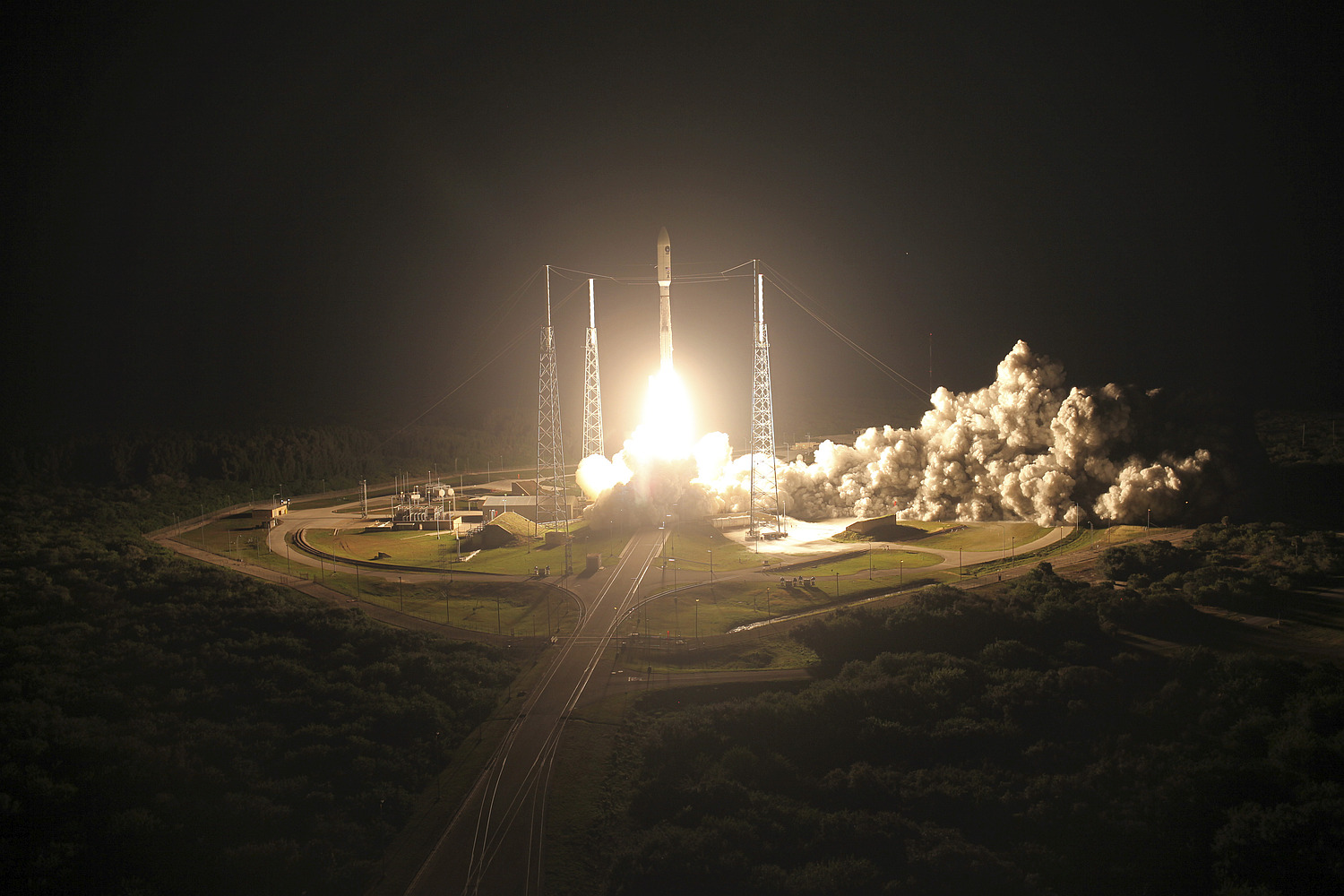

ULA
Start der Atlas V mit MUOS 3
(Bild: ULA)

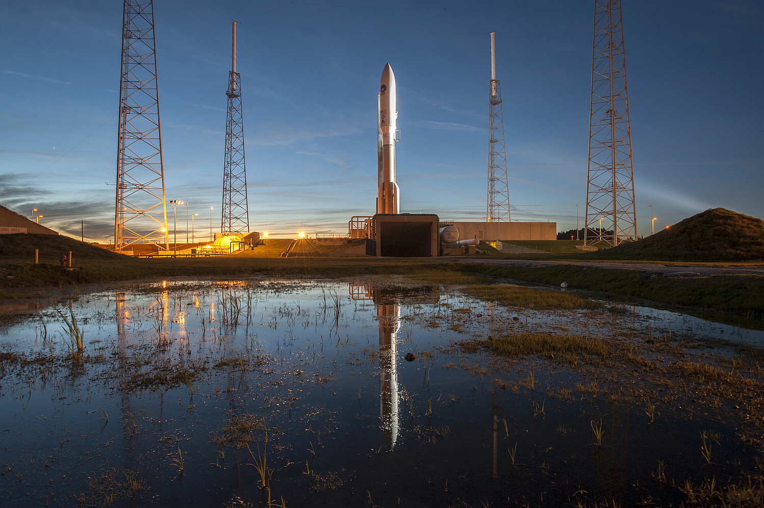

ULA
Atlas AV-052 auf der Startanlage
(Bild: ULA)

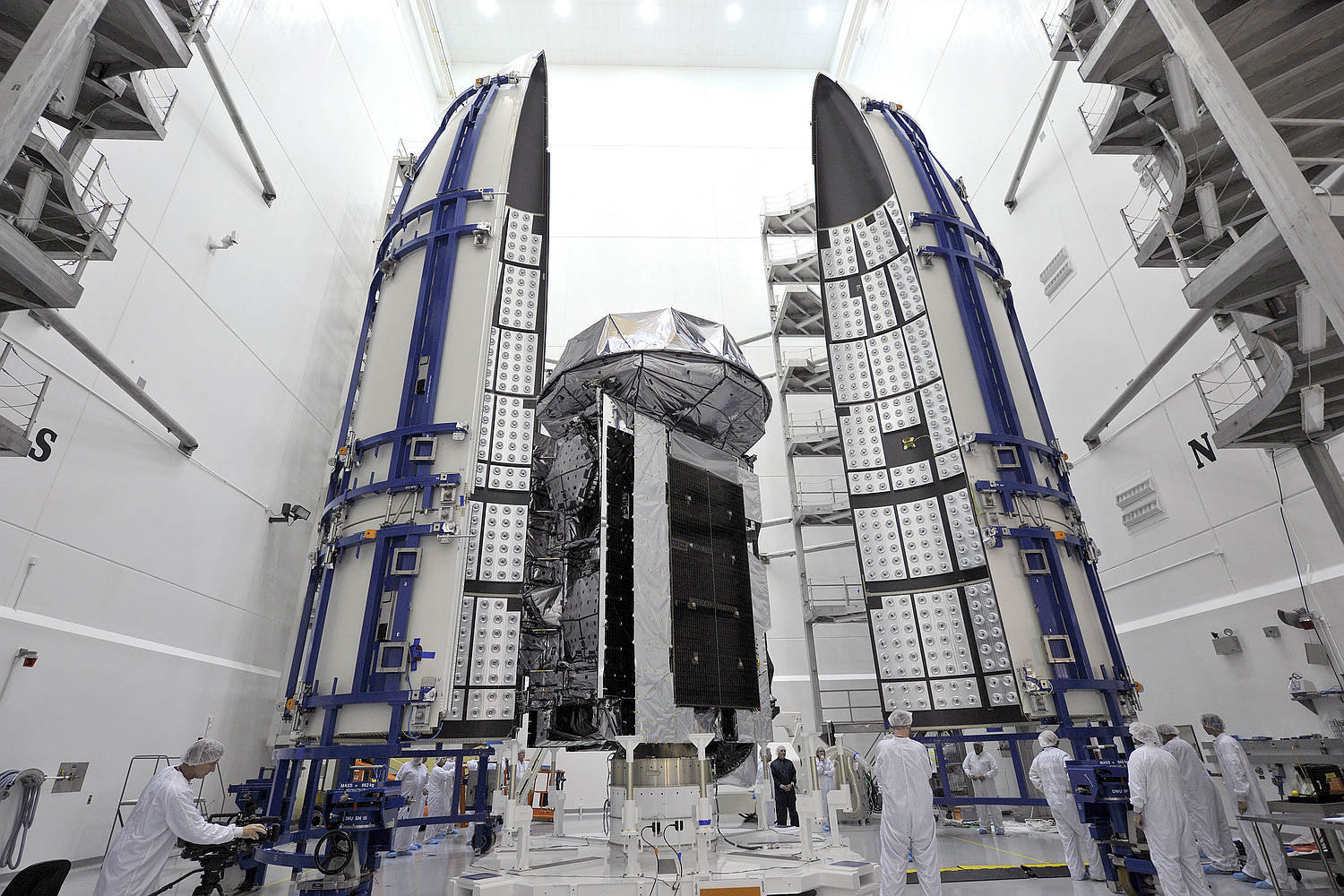

ULA
MUOS 3 und Nutzlastverkleidung vor dem Einkapseln
(Bild: ULA)
