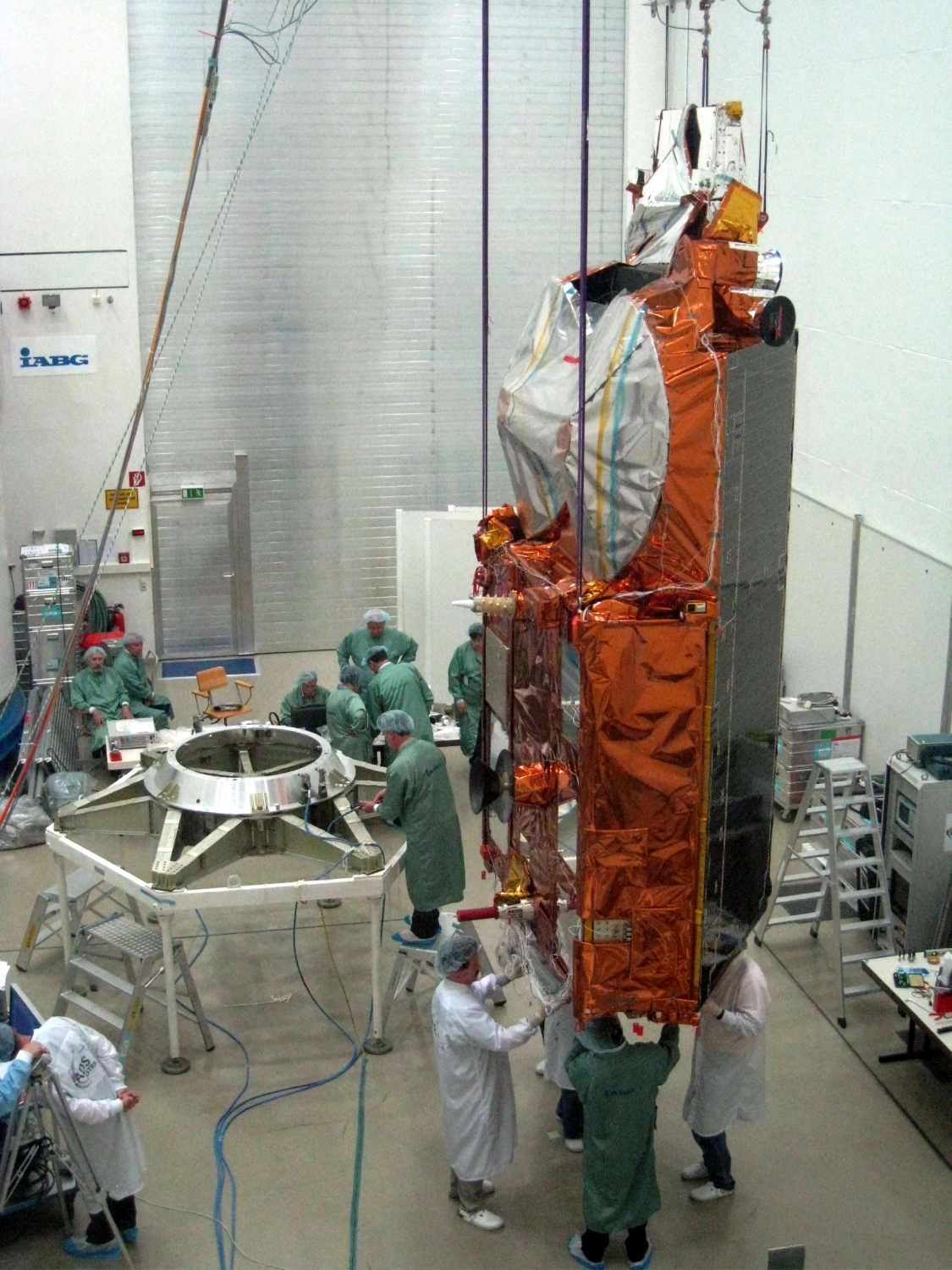

Grundgerüst für Cryosat-2
(Bild: Astrium)
Cryosat 2 soll nach dem derzeitigen Planungsstand Mitte Dezember 2009 auf einer Dnepr-Rakete von Juschnoje vom Startgelände Baikonur in Kasachstan aus für eine mindestens dreieinhalb Jahre dauernde Mission ins All gebracht werden. Der von Astrium gebaute Satellit ist Ersatz für Cryosat, der am 8. Oktober 2005 nach dem Start wegen eines Problems in der Ablaufsteuerung in der Trägerrakete verlorenging.
Cryosat 2 im Test bei der IABG in Ottobrunn im Juni 2009
(Bild: ESA)
Die zweite Stufe der 2005 verwendeten Rakete, eine Rokot mit Breeze-KM-Oberstufe, schaltete nicht zum vorgesehenen Zeitpunkt ab, sondern brannte weiter, bis der Treibstoff zur Neige ging. Dadurch geriet das Triebwerk der Stufe in einen nicht definierten, unbeherrschbaren Betriebszustand und wurde zerstört. Die resultierenden, auf die fliegende Rakete wirkenden Kräfte verursachten eine Flugbahnänderung, die schließlich das Sicherheitssystem der Rakete 308 Sekunden nach dem Start zum Missionsabbruch veranlasste. Die Oberstufe mit dem darauf befindlichen Satelliten wurde nicht von der zweiten Stufe abgetrennt, alles zusammen fiel innerhalb der für die zweite Stufe vorgesehenen Aufschlagszone im Bereich der Lincolnsee ins Meer.
Eine Auswertung der Telemetriedaten des Fluges ergab, dass der Bordcomputer der Rakete das Signal zur Abschaltung des Triebwerks der zweiten Stufe generiert hatte. Damit die Abschaltung tatsächlich stattfinden kann, muss zusätzlich ein Messwert über den Tankdruck in der Oberstufe in bestimmter Höhe vorliegen. Da jedoch der Druckaufbau in einem Tank der Oberstufe auf Grund einer falschen Festlegung zu spät erfolgte, lag zu dem Zeitpunkt, an dem die Triebwerksabschaltung erfolgen sollte, noch kein ausreichender Druck im Oberstufentank vor. Daher wurde das Kommando zur Triebwerksabschaltung nicht umgesetzt.

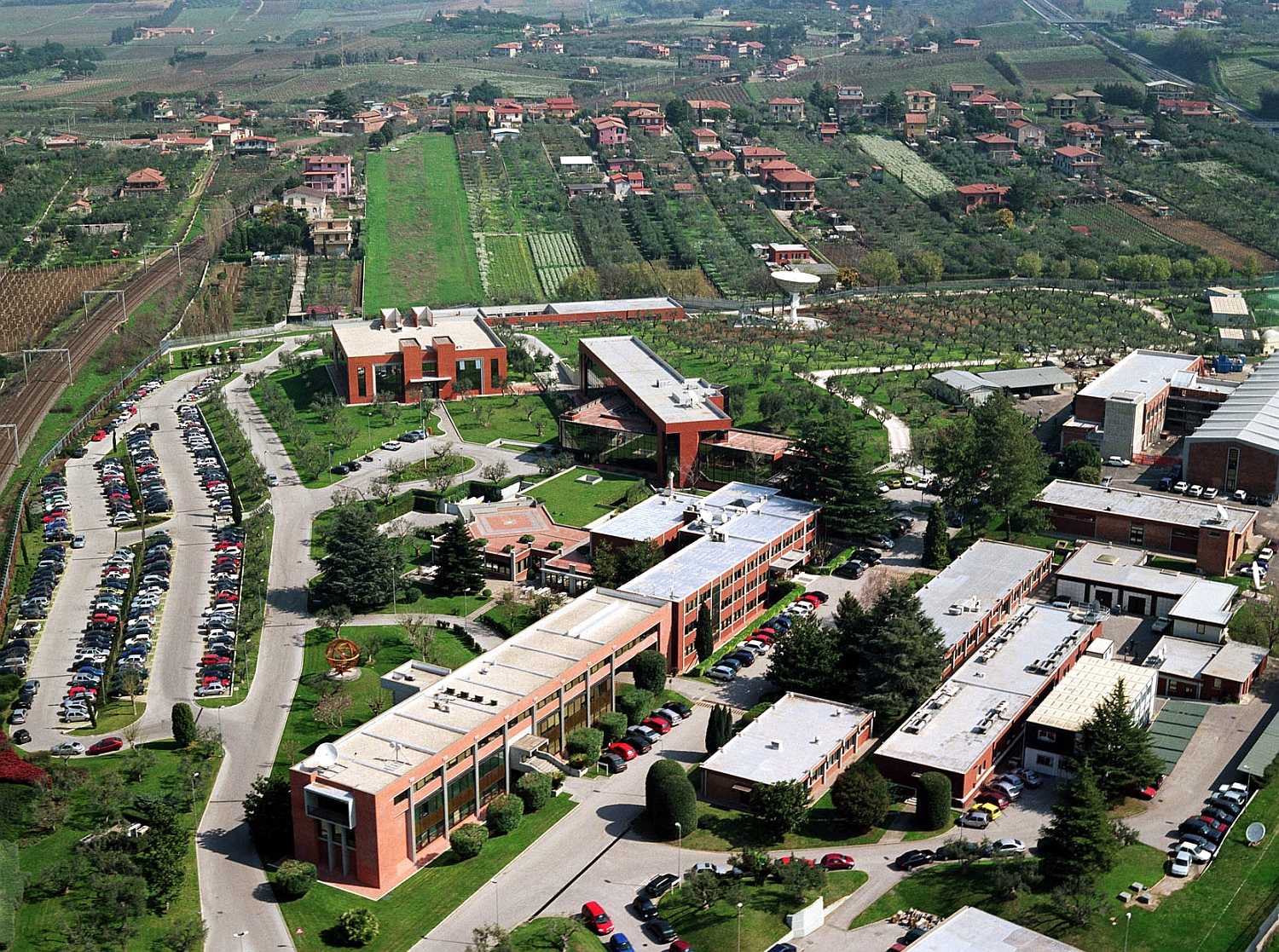

ESA
Zentrum für Erdbeobachtung ESRIN
(Bild: ESA)
Da die Mission von Cryosat insbesondere wegen der erhofften Erkenntnisse hinsichtlich der Erderwärmung und des Anstiegs der Meeresspiegel eine besondere Bedeutung besitzt, entschied die ESA im Verlauf einer Tagung ihres Earth Observation Programme Board, die im ESA Hauptquartier in Paris am 23. und 24. Februar 2006 stattfand, dass ein Nachfolgemodell von Cryosat gebaut und in den Weltraum gebracht werden soll.

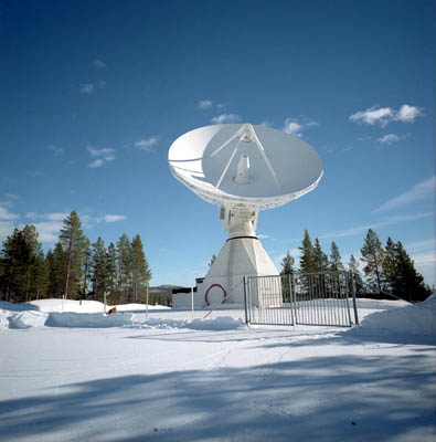

Kiruna S- und X-band Antennenanlage Salmijärvi
(Bild: ESA – S.Corvaja)

Das Kontrollzentrum ESOC (engl. European Space Operations Centre) in Darmstadt ist verantwortlich für die Steuerung und Beobachtung des Satelliten und bedient sich dabei der ESA/ESTRACK Bodenstation in Kiruna im Norden Schwedens. ESAs Zentrum für Erdbeobachtung ESRIN im italienischen Frascati in der Nähe von Rom wird die Bearbeitung der wissenschaftlichen Daten von Cryosat 2 vornehmen und deren Bereitstellung für ihre Nutzer leisten.
