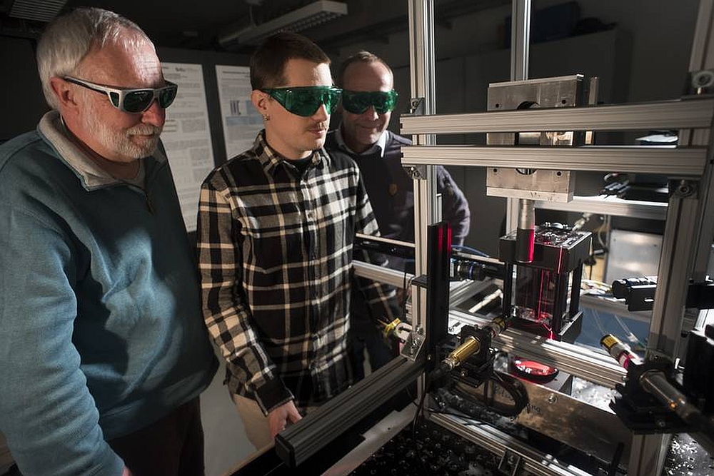

Das Deutsche Zentrum für Luft- und Raumfahrt (DLR) fördert ein dreijähriges Forschungsprojekt am Lehrstuhl Aerodynamik und Strömungslehre mit rund 666 T€. Unter dem Titel „Thermoelektrische Konvektion im Zylinderspalt unter Schwerelosigkeit“, kurz TEKUS, bereiten die BTU-Wissenschaftler ab April 2019 ein Experiment zu thermoelektrischen Strömungen in einer Zylinderspaltgeometrie für einen Forschungs-Raketenflug des TEXUS-Programms des DLR vor. Mit den Erkenntnissen erhoffen sie sich einen Beitrag zu leisten für technische Anwendungen insbesondere im Bereich von miniaturisierten (Rohr-)Wärmetauschern.
„Dass wir unsere Strömungsexperimente auf einer TEXUS-Rakete in die Schwerelosigkeit schicken können, ist einfach einzigartig. Im Vergleich zu den Parabelflügen, die wir schon mehrere Jahre absolvieren, ist unser Experimentmodul in einem etwa 14 mal so langen Zeitraum in annähernder Schwerelosigkeit. Unsere Ergebnisse verbessern sich damit deutlich“, so der Inhaber des Lehrstuhls Aerodynamik und Strömungslehre Prof. Christoph Egbers. „Unsere automatisierten Experimente müssen dabei zuverlässig funktionieren, denn im Unterschied zu den Parabelflügen können wir vor Ort nicht manuell eingreifen“, ergänzt Projektleiter Dr.-Ing. Martin Meier.

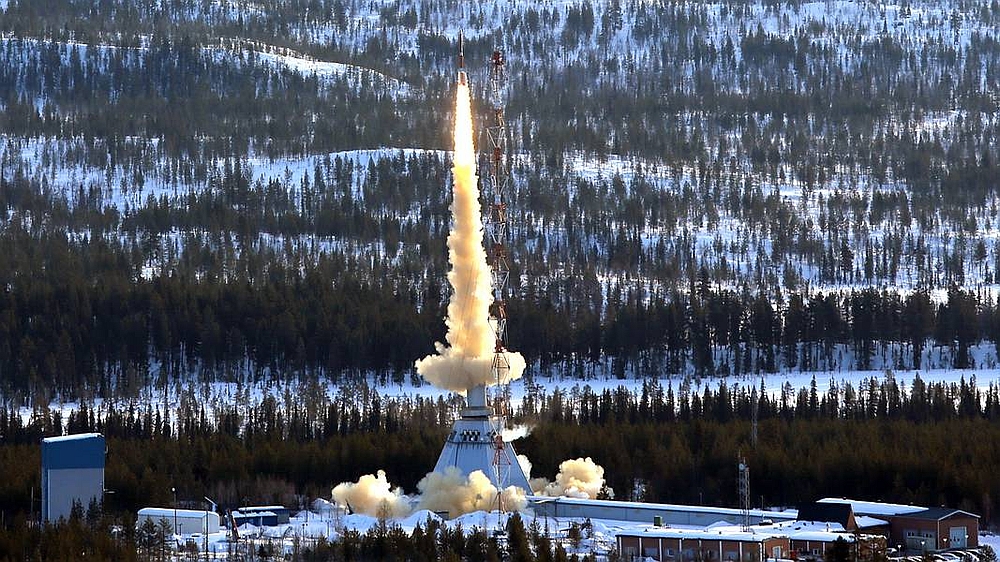

Der Flug startet vom europäischen Raketenstartplatz ESRANGE (European Space Range) bei Kiruna in Nordschweden. Die zweistufige, 13 Meter lange Feststoff-Rakete erreicht eine Gipfelhöhe von etwa 250 Kilometern. Sechs von insgesamt 15 Minuten befinden sich die Experimentmodule in annähernder Schwerelosigkeit, die nur etwa einem Zehntausendstel der normalen Erdschwerkraft entspricht. Ein Fallschirm bringt die wissenschaftliche Nutzlast, also die Raketenspitze mit den Versuchsanordnungen, nach dem Flug wieder zurück zum Boden. Während des Raketenflugs können die Forscher vom Boden aus ihre Versuche bei Bedarf auch durch Telecommanding und Videoübertragung direkt steuern und überwachen. Die wissenschaftlichen Daten werden per Telemetrie übertragen oder nach der Bergung der Nutzlast gesichert.
