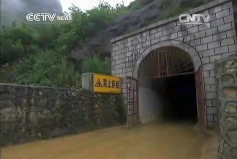

Auslass des Entwässerungstunnels (Bild: CNTV)

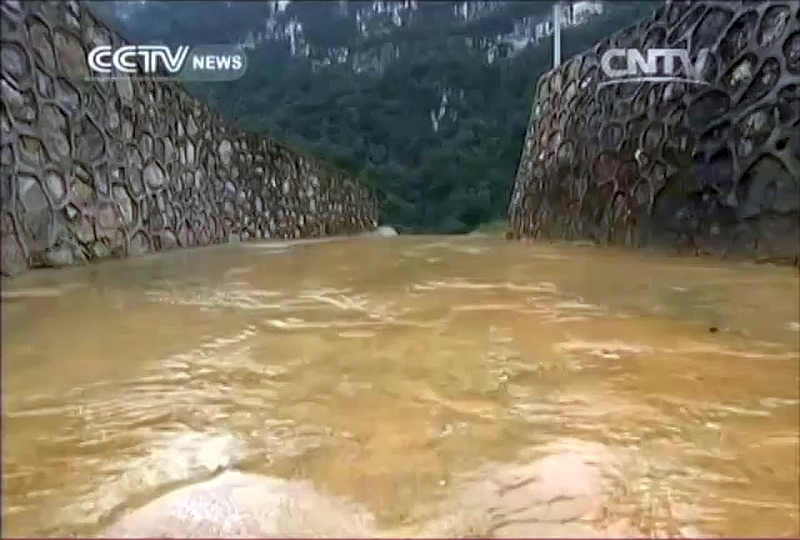

Abfluss des Entwässerungstunnels (Bild: CNTV)
Auch die vorhandene Bodenzusammensetzung hat Vorteile. Der Karst vor Ort mit seinem überwiegend unterirdischen Wasserhaushalt vereinfacht die Ableitung von Regenwasser und gewährleistet laut Sun Caihong, leitendem Ingenieur, so einen Schutz des Reflektors des Teleskops. Die Eigenschaften von Kalk- und Dolomitgestein wurden bei der Verwirklichung eines unterirdischen Entwässerungssystem genutzt. Wasserfluten, die bei Regenereignissen auftreten können, werden gegebenenfalls durch einen künstlich angelegten Tunnel an einen Bergrücken abgeführt.

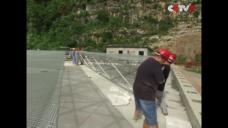

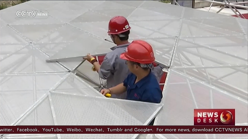

Am 23. Juli 2015 haben Techniker nach Angaben aus China damit begonnen, den Reflektor des Teleskops zu montieren. Ist er fertig gestellt, wird er aus 4.450 Elementen bestehen, die jeweils ein gleichseitiges Dreieck mit einer Seitenlänge von 11 Metern darstellen.
