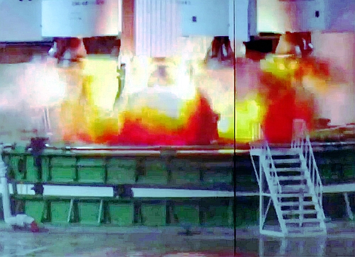

Die Rakete mit Chinasat 9A an Bord hat gezündet. (Bild: CCTV)
Befördert wurde der Kommunikationssatellit von einer dreistufigen Rakete des Typs Langer Marsch 3B/G2 (LM-3B/G2) bzw. Chang Zheng-3B/G2 (CZ-3B/G2). Die Variante 3B/G2 absolvierte hier ihre 22. Mission.
Der Start erfolgte am 18. Juni 2017 um 12:10 Uhr und 28 Sekunden Pekinger Zeit, das ist 18:10 Uhr und 28 Sekunden MESZ, von der Rampe Nr. 2 des Satellitenstartzentrums Xichang. Letzteres befindet sich in rund 65 Kilometern Abstand von der Stadt Xichang. Raketen der Varianten 3B wurden in der Vergangenheit zum Transport von Navigationssatelliten und geostationären Kommunikationssatelliten verwendet. Dem entsprechend sollte ChinaSat 9A auf einen Geotransferorbit (GTO) gebracht werden, wo er nicht ganz eine halbe Stunde nach dem Abheben auszusetzen war.
Wegen eines von der China Aerospace Science and Technology Corporation (CASC) bestätigten Problems mit der dritten Stufe der Trägerrakete wurde ChinaSat 9A jedoch auf eine nicht geplante Bahn gebracht. Weiter wurde chinesischerseits mitgeteilt, dass Antennen und Solarzellenausleger des Satelliten entfaltet bzw. ausgeklappt seien, und man effektive Maßnahmen vornehme. Welche Maßnahmen das sind, wurde nicht mitgeteilt.
