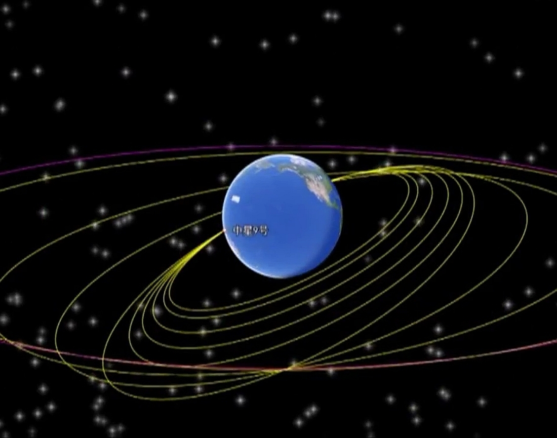

Die Übergangsbahn mit einem Perigäum, dem der Erde nächsten Bahnpunkt, von rund 193 Kilometern über der Erde, einem Apogäum, dem erdfernsten Bahnpunkt, von rund 16.357 Kilometern und einer Neigung der Bahn gegen den Erdäquator von etwa 25,68 Grad entsprach bei weitem nicht dem für das Aussetzen des Satelliten vorgesehenen Orbit. Planmäßig hätte sich ChinaSat 9A mit einer geringen Anzahl von Brennphasen (vermutlich fünf an der Zahl) des an Bord befindlichen Apogäumsmotors aus eigener Kraft in den Geostationären Orbit (GEO) einschießen sollen.
Aus China liegen zwischenzeitlich Informationen vor, die besagen, dass ChinaSat 9A nach zehn vom Satellitenkontrollzentrum Xi’an initiierten und überwachten Bahnmanövern am 5. Juli 2017 erfolgreich an der vorgesehenen Position bei 101,4 Grad Ost im GEO positioniert werden konnte. Daten der US-amerikanischen Weltraumüberwachung bestätigen dies.
