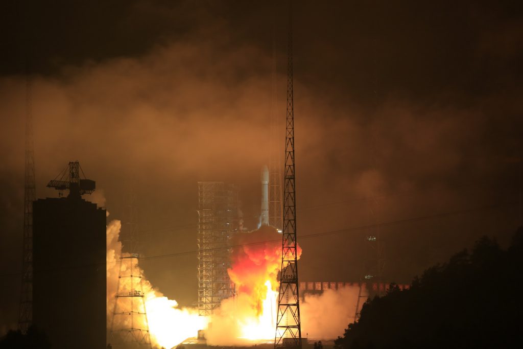

Nachtstart mit APStar 6C
(Bild: APT Satellite)
Befördert wurde der Kommunikationssatellit von einer dreistufigen Rakete des Typs Langer Marsch 3B/G2 (LM-3B/G2) bzw. Chang Zheng-3B/G2 (CZ-3B/G2). Die Variante 3B/G2 absolvierte hier ihre 24. Mission. Offizielle chinesische Stellen zählen den 46. Start einer Langer Marsch 3B und den 273. Start einer Rakete mit dem Namensbestandteil Langer Marsch insgesamt.

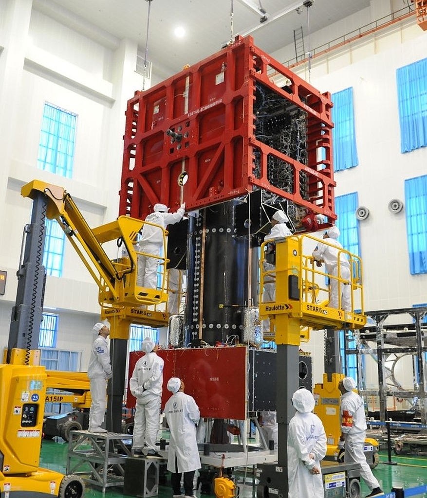

APT Satellite
Zusammensetzen der Grundstrukturmodule von APStar 6C – im roten Transportgestell oben das Nutzlastmodul

Der Start der Rakete mit APStar 6C an der Spitze erfolgte am 4. Mai 2018 um 00:06 Uhr und 5 Sekunden Pekinger Zeit, das ist 18:06 Uhr und 5 Sekunden Uhr MESZ am 3. Mai, von der Rampe Nr. 2 des Satellitenstartzentrums Xichang. Exakte Startzeit war 16:06:05.726 Uhr Weltzeit (UTC).
Raketen der Varianten 3B wurden in der Vergangenheit regelmäßig zum Transport von Navigationssatelliten und geostationären Kommunikationssatelliten verwendet. Dem entsprechend wurde APStar 6C auf einen Geotransferorbit (GTO) gebracht, wo er etwa eine halbe Stunde nach dem Abheben ausgesetzt wurde.
Von der US-amerikanischen Weltraumüberwachung ermittelte Daten sprechen für eine Übergangsbahn mit einem Perigäum, dem der Erde nächsten Bahnpunkt, von rund 239 Kilometern über der Erde, einem Apogäum, dem erdfernsten Bahnpunkt, von rund 41.827 Kilometern und einer Neigung der Bahn gegen den Erdäquator von etwa 27,18 Grad. Der Satellit benötigt auf dieser Bahn rund 753 Minuten für eine Erdumrundung. Die Oberstufe der Rakete wurde nach dem Start in einem Orbit mit einem Perigäum von rund 187 Kilometern, einem Apogäum von rund 40.654 Kilometern und einer Bahnneigung von etwa 27,22 Grad beobachtet. Ein Erdumlauf dauert dort rund 729 Minuten.

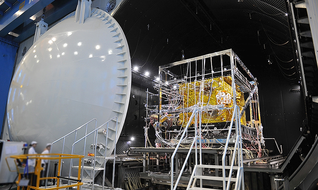

APT Satellite
APStar 6C in der Vakuumtestkammer (TVAC)

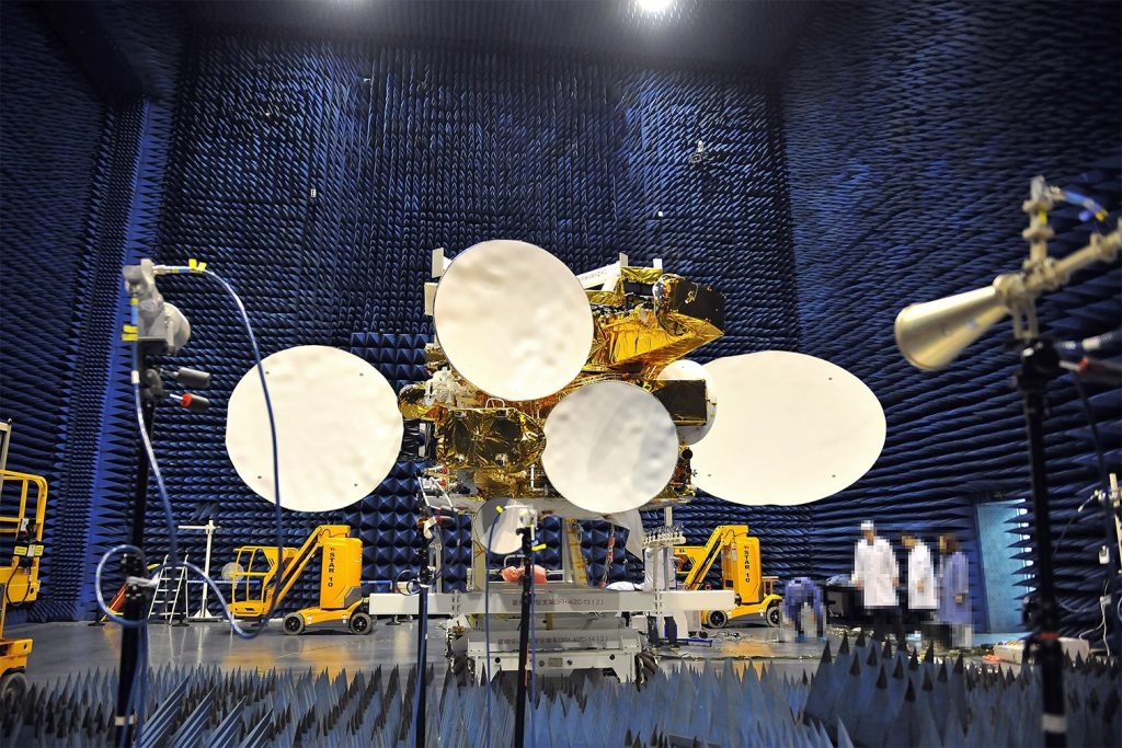

APT Satellite
APStar 6C in der Antennentestkammer (CATR)

Nach einleitenden Arbeiten erfolgte im Oktober 2016 eine Überprüfung des Entwurfs des neuen Satelliten (Critical Design Review). In der anschließenden Phase mit Konstruktion, Montage und Tests (Assembly, Integration and Test, AIT) versuchte man sicherzustellen, dass die Leistung des Satelliten und seiner Komponenten den an sie gesetzten Erwartungen genügen würde. Am 7. August 2017 konnte die Hochzeit – also das Zusammenfügen – der Hauptbestandteile des Satelliten abgeschlossen werden. SM (service module – Modul mit Komponenten zu Kontrolle, Steuerung und Energieversorgung), PM (propulsion module – das Antriebsmodul), und CM (communication module – das Kommunikationsnutzlastmodul) bildeten nun eine Einheit.
Umfangreiche Überprüfungen in einer Temperatur- und Vakuumtestkammer hatte APStar 6C im Januar 2018 überstanden. Tests seiner Antennenanlagen in der Compact Antenna Test Range (CATR) wurden im Februar 2018 abgeschlossen. Eine letzte Überprüfung im Herstellerwerk endete am 6. März 2018 mit der Feststellung der Transportbereitschaft des Satelliten. Am 9. März 2018 schließlich erreichte APStar 6C den Flughafen Xichang Qingshan (IATA: XIC) und wurde anschließend zum Startzentrum Xichang gebracht – das Satellitenstartzentrums Xichang befindet sich in rund 65 Kilometern Abstand von der Stadt Xichang.
