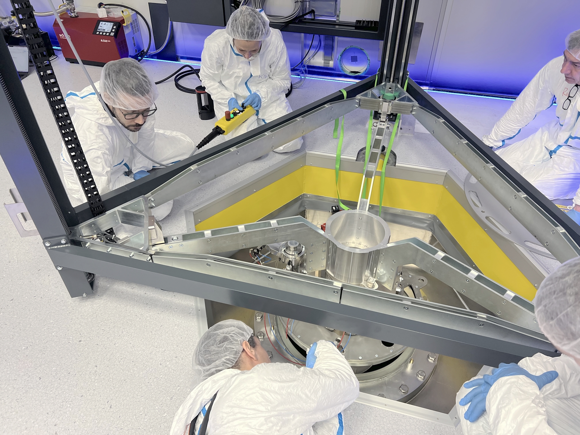

![Ein Team von Wissenschaftlern und Technikern bei der Installation des Kryostaten. (Bild: COSINUS Collaboration)](https://www.raumfahrer.net/wp-content/uploads/2021/01/IMG_0413_26.jpg)
Für das COSINUS-Projekt wurde ein spezielles Instrument entwickelt. Dabei wird ein Kristall auf extrem tiefe Temperaturen gekühlt, um die Energie von Teilchen mit hoher Präzision messen zu können. Falls die Dunkle Materie aus bisher unbekannten Teilchen besteht, müsste die Erde auf ihrem Weg durch das All mit diesen Teilchen zusammenstoßen. Diese Kollisionen könnten sich im Messgerät nachweisen lassen.

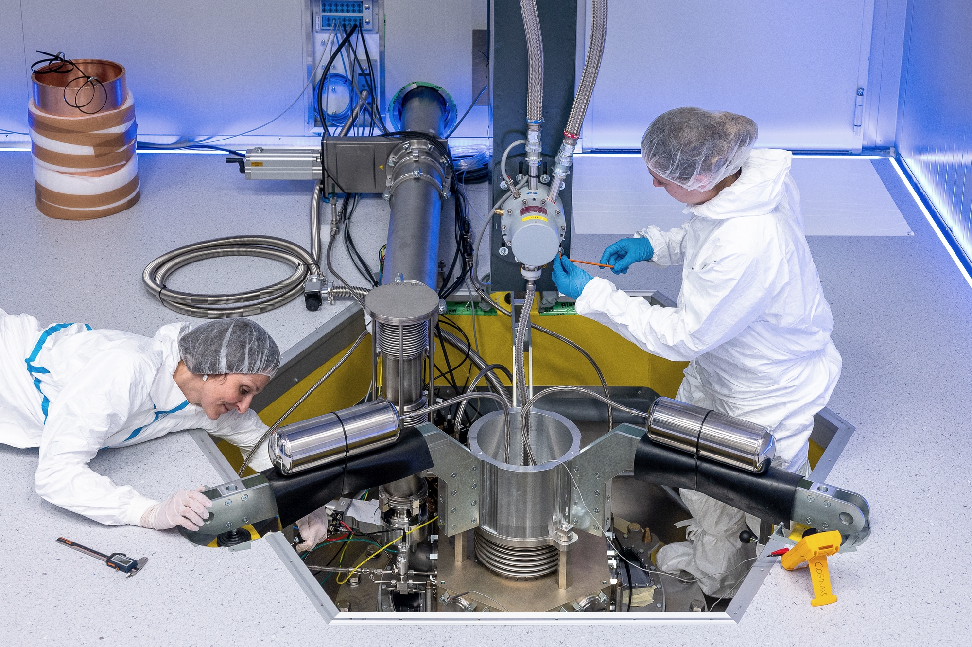

![Im Reinraum: Karoline Schäffner und ihr Team schließen die Arbeiten Kryostaten ab. (Bild: COSINUS Collaboration)](https://www.raumfahrer.net/wp-content/uploads/2021/01/COSINUS_Reinraum_26.jpg)

![Im Reinraum: Karoline Schäffner (links) und Annika Wamsler arbeiten am Kryostaten. (Bild: Astrid Eckert / MPP)](https://www.raumfahrer.net/wp-content/uploads/2021/01/20240417_MPP_MPG_Gran_Sasso_235_26.jpg)

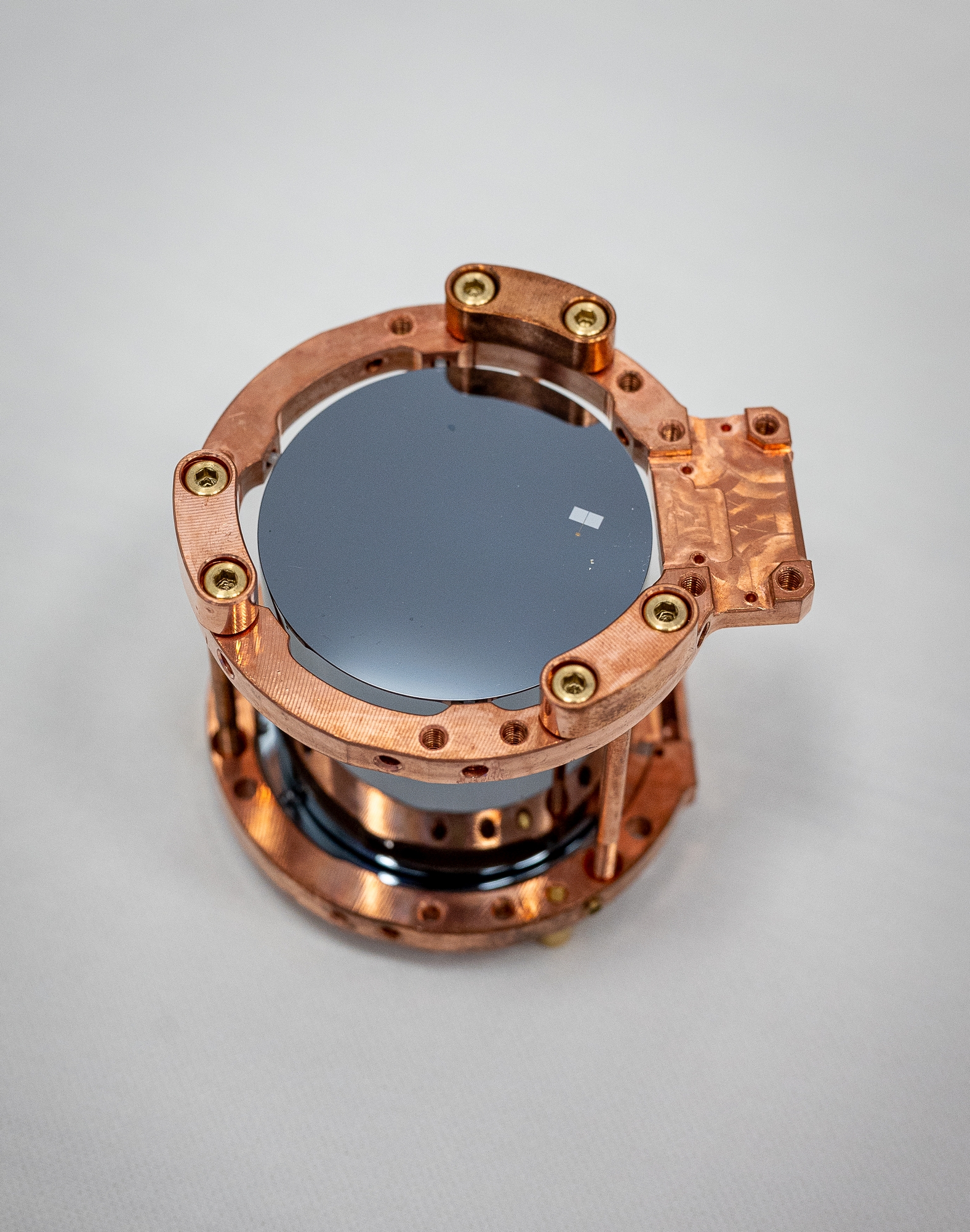

![Detektor mit Natriumiodid-Kristall. (Bild: Astrid Eckert / MPP)](https://www.raumfahrer.net/wp-content/uploads/2021/01/20240417_MPP_MPG_Gran_Sasso_269_26.jpg)

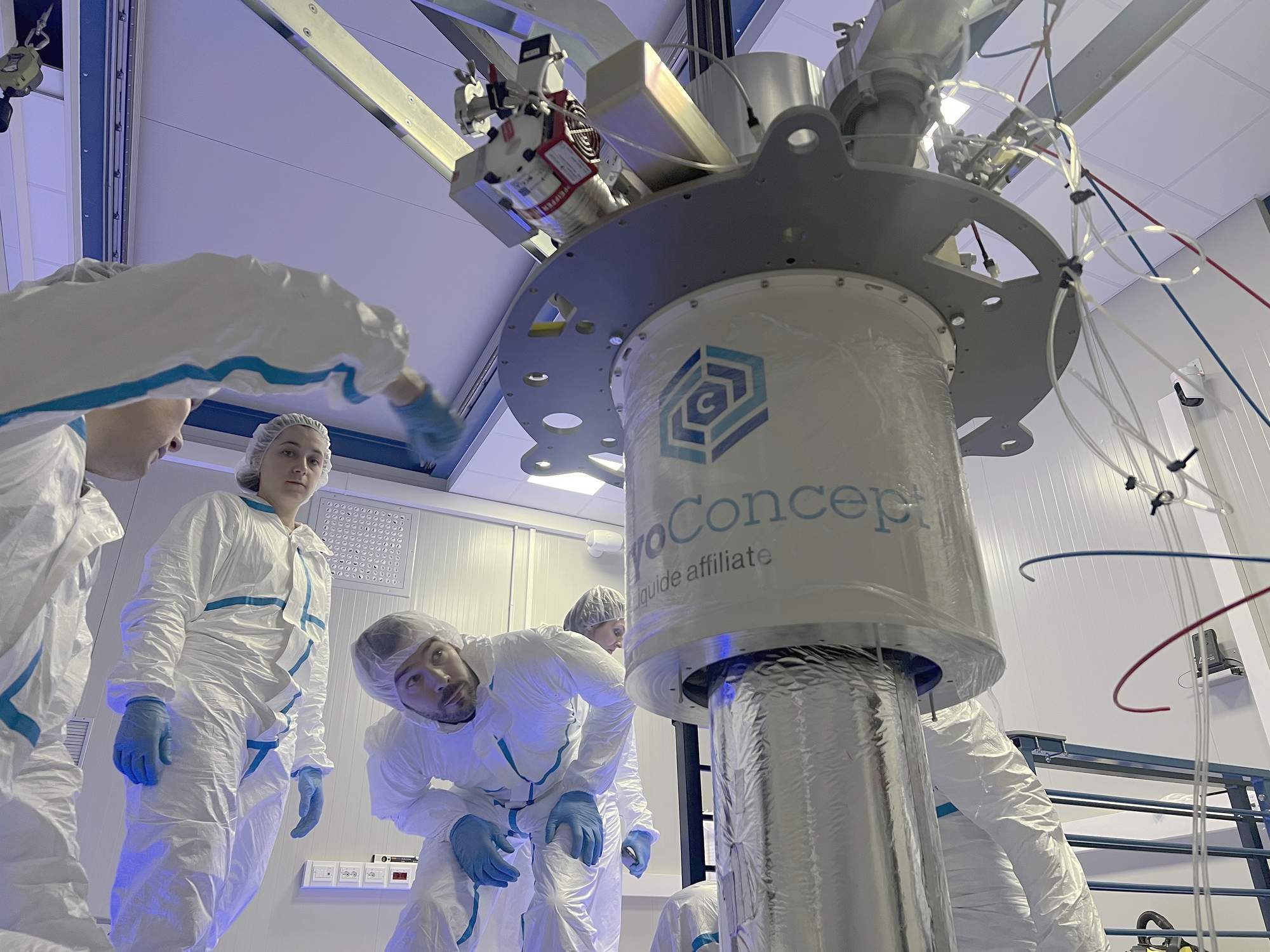

Das Herzstück von COSINUS ist ein Kryostat – eine Art Kühlschrank für extrem tiefe Temperaturen – in dem ein Kristall aus Natriumiodid auf 1-2 hundertstel Grad über dem absoluten Nullpunkt (- 273 Grad Celsius) abgekühlt werden kann. Wird dieser Kristall von Dunkle-Materie-Teilchen getroffen, kommt es zu zwei Reaktionen im Detektor: Erstens werden die Atome des Kristalls in Schwingung versetzt – das Kristallgitter beginnt zu wackeln und heizt sich auf. Die dabei aufgenommene Wärmeenergie lässt sich äußerst genau messen. Zweitens entsteht im Kristall auch Licht, das COSINUS ebenfalls „sehen“ kann.

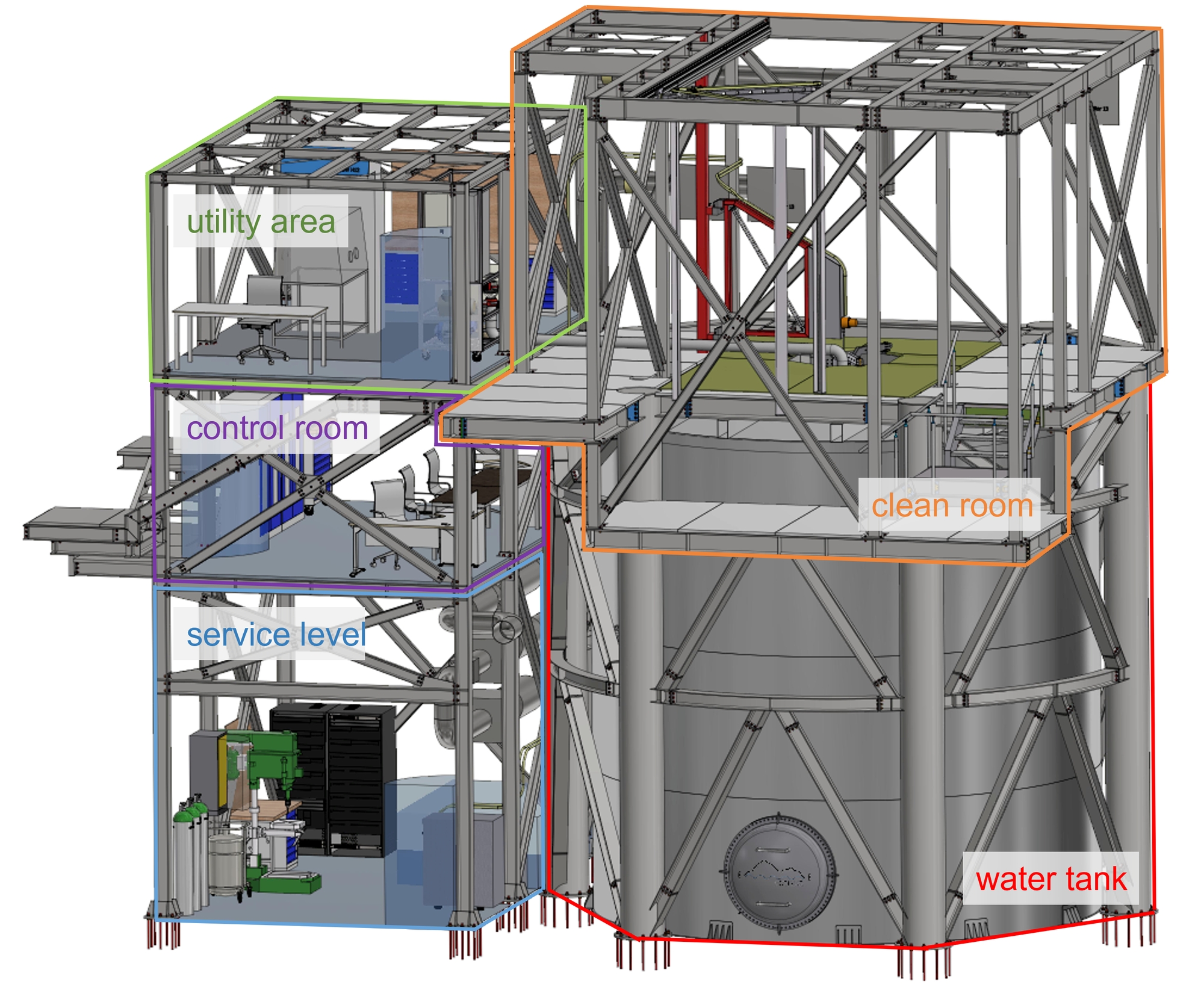

Um Dunkle Materie-Signale zu entdecken, müssen die Forschenden den Kristall möglichst effektiv vor jeglichem Hintergrundrauschen abschirmen. Daher steht das Experiment gut geschützt in einem Bergmassiv, im größten Untergrundlabor der Welt: in den INFN Laboratori Nazionali del Gran Sasso (INFN-LNGS, Italien), rund hundert Kilometer von Rom entfernt. Unter 1.400 Metern Gestein bietet ein Tunnelsystem Platz für eine Vielzahl hochempfindlicher Versuche – auch das DAMA/LIBRA-Experiment ist dort aufgebaut. Außerdem werden die Detektoren in einem sieben Meter hohen Tank mit hochreinem Wasser platziert.
