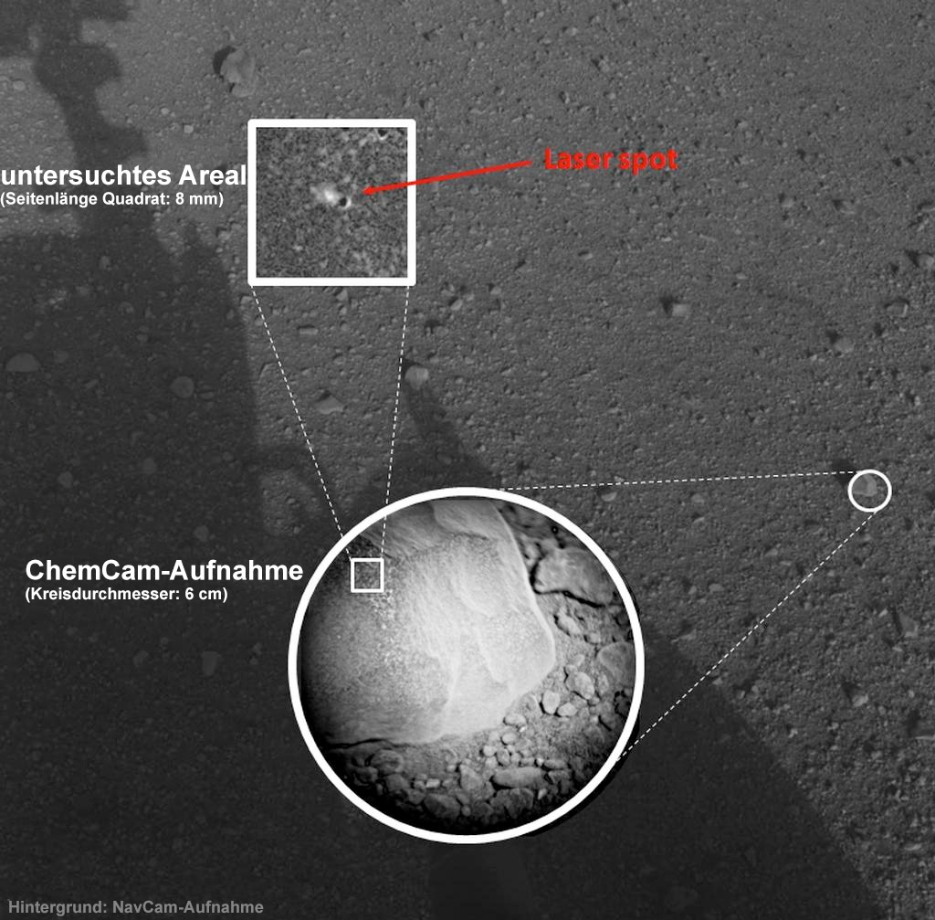

Fast auf den Tag genau zwei Wochen nach der Landung von Curiosity auf dem Roten Planeten ist am Sonntag zum ersten Mal der ChemCam-Laser des Mars-Rovers abgefeuert worden, um die chemische Zusammensetzung eines Gesteinsbrockens zu ermitteln.
Ein Beitrag von Michael Stein. Quelle: NASA/JPL.
NASA, JPL-Caltech
Aufnahme des Gesteinsbrockens, der zum ersten Ziel der ChemCam wurde.
(Bild: NASA, JPL-Caltech)
Der etwa faustgroße Gesteinsbrocken, dem das Rover-Team den schönen Namen “Coronation” (dt. “Krönung”) gegeben hat, wurde gestern vom an der Spitze des Kameramastes angebrachten “Chemistry and Camera Instrument” (ChemCam) in’s Visier genommen. Innerhalb von zehn Sekunden wurden 30 Laserpulse mit einer Dauer von jeweils fünf milliardstel Sekunden auf das gut drei Meter vom Rover entfernte Ziel abgefeuert. Mit jedem “Schuss” wurde in das Zielgebiet eine extreme Leistung von mehr als eine Millionen Watt eingebracht – allerdings jeweils nur für einen unvorstellbar kurzen Moment.Mit Hilfe der Laser-Energie wurden die Atome des Gesteinsbrockens im Zielgebiet so weit angeregt, dass sich ein wenig Gesteinsmaterial kurzzeitig in ein ionisiertes, glühendes Plasma verwandelte – und das von diesem glühenden Plasma ausgesandte Licht wurde anschließend von dem kleinen ChemCam-Teleskop aufgefangen und durch die drei Spektrometer des Instruments analysiert. Dabei untersuchen die Spektrometer das aufgefangene Licht bei mehr als 6.000 verschiedenen Wellenlängen im ultravioletten, sichtbaren und infraroten Bereich. Diese auf der Erde schon länger im Einsatz befindliche Untersuchungsmethode ist damit zum ersten Mal während einer interplanetaren Forschungsmission angewendet worden – eine von mehreren Premieren, die uns im Rahmen der Curiosity-Mission noch erwarten.
Durch die spektrale Untersuchung des Lichtes ist es möglich, aus der Ferne die chemische Zusammensetzung des anvisierten Areals auf der Marsoberfläche zu bestimmen. Beim ersten Laser-Schuss ging es gestern hauptsächlich darum, die Funktionsfähigkeit von ChemCam zu überprüfen. “Es ist überraschend, dass die Daten [des ersten ChemCam-Einsatzes auf dem Mars] in Hinblick auf das Signal-Rausch-Verhältnis noch besser sind als bei den Tests auf der Erde”, kann der stellvertretende Projektwissenschaftler Sylvestre Maurice vom Institut de Recherche en Astrophysique et Planetologie (IRAP) im französischen Toulouse feststellen. Während der Curiosity-Mission soll die ChemCam regelmäßig zum Einsatz kommen.
