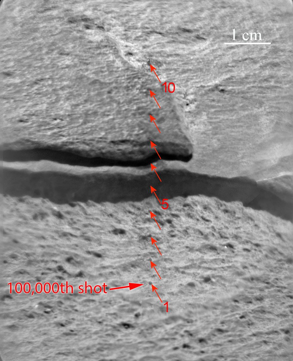

Dieses aus mehreren Einzelaufnahmen des Teleskops der ChemCam zusammengesetzte Mosaik zeigt die Gesteinsformation Ithaca und die Stelle, auf die der 100.000ste Laserimpuls abgegeben wurde. Die Entfernung zwischen ChemCam und Bodenziel lag in diesem Fall bei 4,04 Metern.

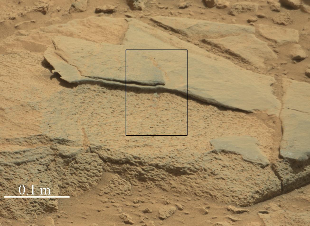

Eine durch die MastCam des Rovers erstellte Farbaufnahme von Ithaca. Der umrahmte Bereich zeigt die Stellen, an denen die ChemCam zum Einsatz kam.
Die an der Mission beteiligten Wissenschaftler können auf diese Weise die Vielfältigkeit der Gesteine und Böden dokumentieren, welche die Oberfläche des Mars im Operationsgebiet des Rovers bedecken und dadurch auch auf die geologischen Prozesse schließen, welche zu deren Bildung geführt haben.

Der Laserpuls Nummer 100.000 wurde bereits am 30. Oktober 2013 abgegeben und war Bestandteil einer Serie von insgesamt 300 Pulsen, mit denen zehn verschiedenen Bereiche einer mit dem Namen “Ithaca” belegten Gesteinsformation untersucht wurden. Hierbei stellte sich letztendlich heraus, dass dieses Grundgestein offenbar vulkanischen Ursprungs ist.

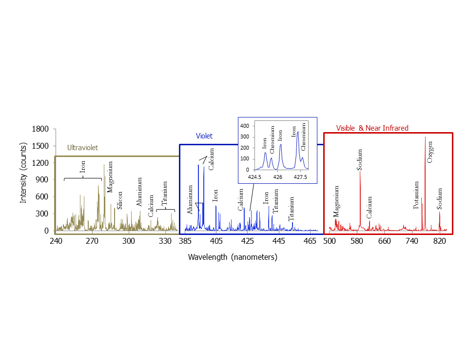

Ein durch die ChemCam-Analysen gewonnenes Spektrum von Ithaca, welches sich hierdurch als ein Basaltgestein zu erkennen gab. Die identifizierten Elemente zeigen eine für den Mars typische Zusammensetzung aus Silizium, Magnesium, Aluminium, Calcium, Natrium, Kalium, Sauerstoff und Titan. Zusätzlich wurden auch Chrom und Mangan nachgewiesen.
