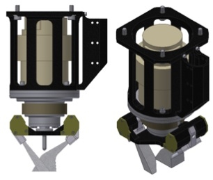

Eine Schematische Darstellung des DRT.
(Bild: NASA, JPL-Caltech)
Bei dem “Dust Removal Tool” (DRT) handelt es sich um eine aus rostfreien Borsten bestehende Bürste, mit der die zu untersuchenden Gesteinsformationen von der obersten Staubschicht befreit werden können. Eine solche Staubschicht, welche unter Umständen seit Jahrmillionen den auftretenden Umweltbedingungen – einschließlich der einfallenden Strahlung – ausgesetzt war, könnte zum Beispiel die Messergebnisse des APXS-Spektrometers verfälschen. Im Operationsbetrieb wird die Bürste auf dem zu reinigenden Oberflächenbereich aufgesetzt und durch einen Motor in eine rotierende Bewegung versetzt. Der dabei von einer Staubschicht zu “reinigende” Bereich der Marsoberfläche weist einen Durchmesser von mindestens 45 Millimetern auf. Das DTR des Rovers Curiosity wurde von der Firma Honeybee Robotics entwickelt, welche bereits für den Bau der im Rahmen der Mars Exploration Rover-Mission von den beiden Marsrovern Spirit und Opportunity verwendeten Rock Abrasion Tools (kurz “RAT”) verantwortlich war.

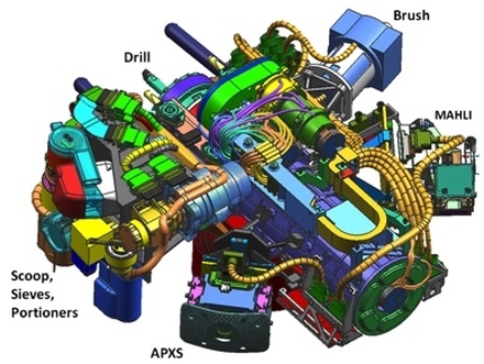

Die verschiedenen am dem Aufsatz des Roboterarmes befestigten Geräte und Instrumente
Das im Rahmen eines Bohrvorganges pulverisierte Marsgestein wird bis zu einer Bohrtiefe von bis zu zwei Zentimetern direkt an die Oberfläche befördert und kann dort anschließend durch die anderen Instrumente des Rovers untersucht werden. Material aus Tiefen von zwei bis fünf Zentimetern wird dagegen durch den Bohrer direkt in eine spezielle Kammer transportiert, welche durch eine kleine Röhre mit dem “Collection and Handling for Interior Martian Rock Analysis” (CHIMRA), dem dritten Probenentnahmegerät, verbunden ist. Der Transport des Materials zum CHIMRA wird durch eine gesteuerte Dreh- und Schwenkbewegung des Roboterarm-Aufsatzes und durch gezielte Vibrationen kontrolliert.
Zusätzlich ist CHIMRA mit einer kleinen Baggerschaufel ausgestattet, mit welcher Bodenproben aus einer Tiefe von bis zu 3,5 Zentimetern unter der Oberfläche direkt entnommen werden können. Noch größere Tiefen kann die Schaufel dadurch erreichen, indem die Proben an Stellen entnommen werden, wo die Räder des Rovers zuvor tiefe Furchen in die Planetenoberfläche “gefräst” haben. Auf diese Weise, so die Konstrukteure Curiositys, sind dem CHIMRA Bodenproben aus einer Tiefe von bis zu etwa 20 Zentimetern zugänglich. Die durch die Schaufel entnommenen Proben weisen ein Volumen von 1.000 bis zu 30.000 Kubikmillimetern auf.
Das CHIMRA ist mit zwei Sieben ausgestattet, durch welche Partikel kleiner als 150 Mikrometer oder kleiner als ein Millimeter aus einer gewonnenen Bohrprobe herausgefiltert werden können. Die zuvor gesiebten Proben werden anschließend in verschiedene Probenauffangbehälter weitergeleitet, von wo aus sie zwecks eingehender Untersuchungen an die beiden im Inneren des Rovers befindlichen Analyseinstrumente SAM und CheMin weiter transportiert werden. CheMin kann dabei allerdings nur die Proben analysieren, welche über Partikelgrößen von weniger als 150 Mikrometern verfügen.
Nach der erfolgten Überführung einer Probe an SAM oder CheMin werden die Auffangbehälter von CHIMRA gekippt und durch die Aktivierung eines Vibrationssystems vollständig geleert. Auf diese Weise soll sicher gestellt werden, dass die Analyseinstrumente des Rovers nicht versehentlich Materialproben von verschiedenen Orten auf der Marsoberfläche zeitgleich untersuchen, was die Messergebnisse verfälschen würde. Als zusätzliche Sicherungsmaßnahmen gegen eine Verunreinigung der Proben sind die Öffnungen der einzelnen Probenentnahmensysteme mit Schutzabdeckungen versehen, welche verhindern sollen, dass der allgegenwärtige Marsstaub in das Innere der Systeme gerät und dadurch ebenfalls nachfolgende Messergebnisse verfälscht werden.
