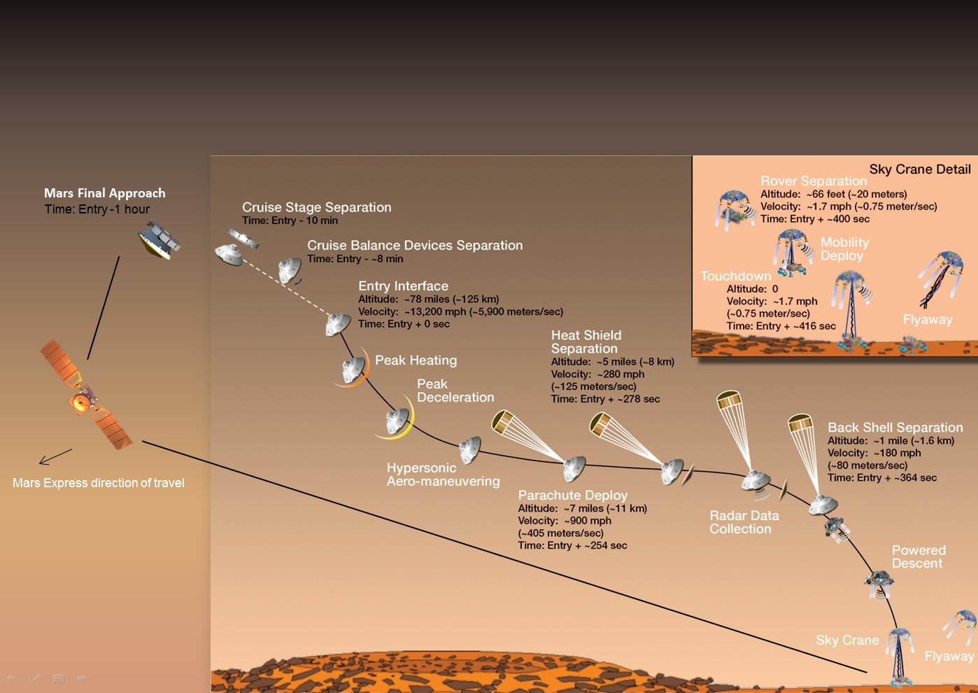

Nach einem 254 Tage andauernden Flug über eine Distanz von 567 Millionen Kilometern durch den interplanetaren Raum wird die Cruise Stage des nächsten Marsrovers der NASA unseren äußeren Nachbarplaneten in den frühen Morgenstunden des 6. August 2012 erreichen. Unmittelbar darauf beginnt die Phase des Entritts in die Marsatmosphäre, des Abstieges und der Landung auf der Marsoberfläche (nähere Informationen zu dieser „EDL“-Phase finden Sie hier). Allerdings ist die Landung Curiositys nicht frei von einer Vielzahl an potentiellen Fehlerquellen. Prinzipiell stellt bisher absolut jede Landung auf einem fremden Himmelskörper aus technischer Sicht ein Risiko dar und kann nicht als eine simple „Routineoperation“ betrachtet werden. Speziell bei der Landung Curiositys kommen dabei verschiedene Hardware- und Software-Komponenten zum Einsatz, welche zuvor niemals unter realen Bedingungen getestet werden konnten.
Um die einzelnen Phasen der Landung besser nachvollziehen und eventuell auftretende Fehler rekonstruieren zu können wird die Abstiegsstufe des Rovers daher während der auch als die „Sieben Minuten des Terrors“ bezeichneten Landephase eine Vielzahl von Telemetriedaten aufzeichnen und diese in Echtzeit an die verschiedenen gegenwärtig aktiven Marsorbiter der NASA und der ESA sowie an das Deep Space Network (DSN) der NASA weiterleiten.

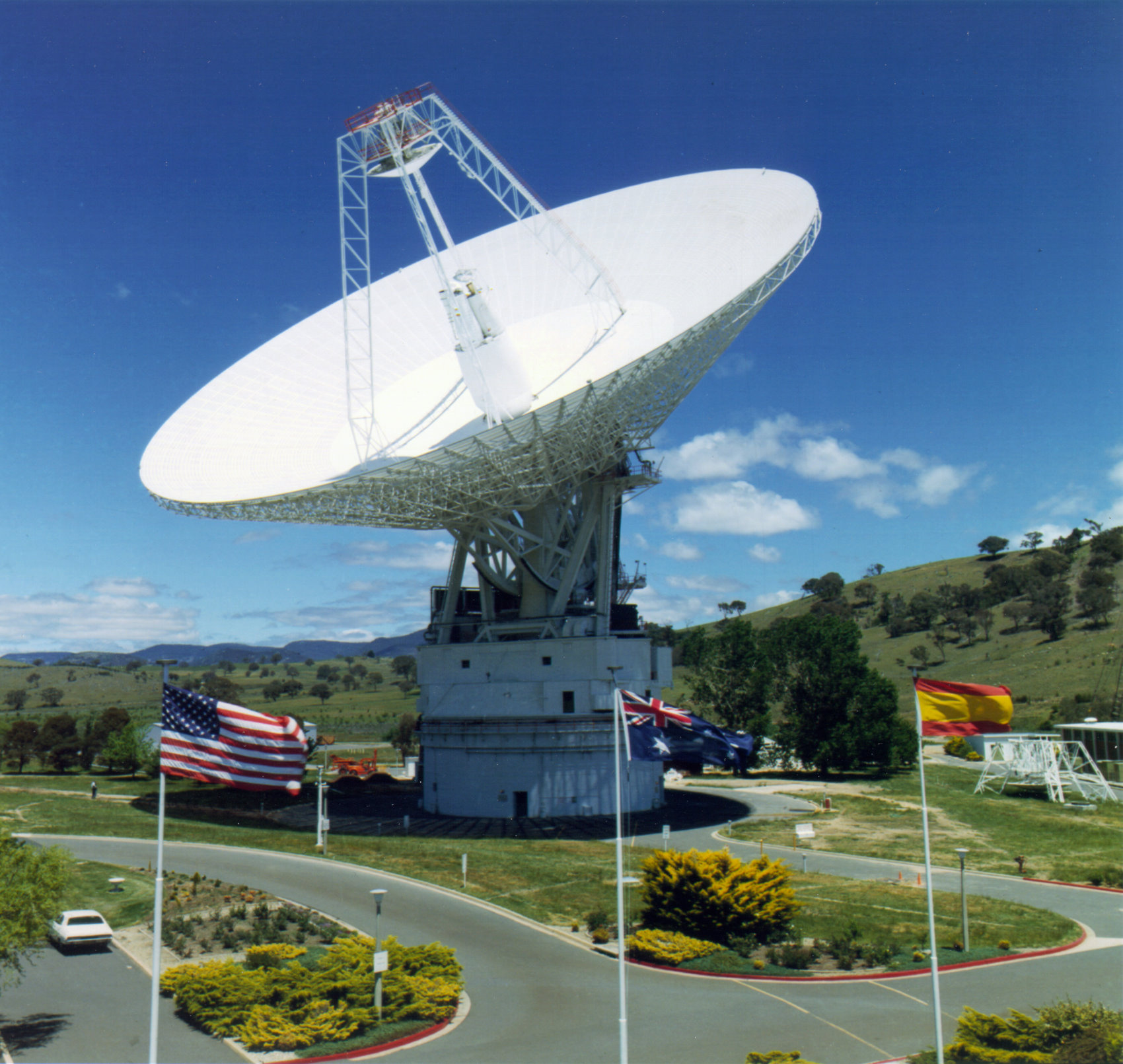

Der „Touchdown“ Curiositys im Gale-Krater wird am 6. August 2012 gegen 07:17 MESZ erfolgen, was einer lokalen Marszeit im Gale-Krater, dem vorgesehenen Landegebiet des Rovers, von etwa 15:00 Uhr entspricht. Aufgrund der an diesem Tag gegebenen Signallaufzeit von 13 Minuten und 48 Sekunden zwischen dem Mars und der Erde wird der Eingang der Daten, welche die erfolgte Landung bestätigen, jedoch erst gegen 07:31 MESZ erfolgen. Während der EDL-Phase – und auch während der anschließenden Stunden – wird dabei die 70-Meter-Antenne „DSS-43“ für den Empfang der Curiosity-Daten zur Verfügung stehen. Eine weitere DSN-Antenne, die 34-Meter-Antenne „DSS-34“, steht zudem als Backup-System für den Fall des Auftretens technischer Probleme mit der 70-Meter-Antenne bereit.

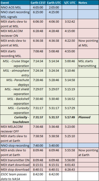

In den frühen Morgenstunden des 6. August wird sich Mars Express dazu um 06:06 MESZ in den EDL-Pointing-Mode begeben und das Lander-Kommunikationssystem in Richtung Mars ausrichten. Zwischen 07:09 und 07:37 MESZ wird der Orbiter dann zunächst die von Curiosity abgestrahlten Kommunikationssignale aufzeichnen. Anschließend wird sich Mars Express ab 07:39 MESZ erneut drehen, seine Hauptantenne wieder in Richtung Erde ausrichten und die zuvor aufgezeichneten Signaldaten an die 35-Meter-Antenne des Deep-Space-Network der ESA in New Norcia/Australien übermitteln. Die Daten werden ab 08:15 MESZ in New Norcia eingehen und von dort aus unverzüglich an das Curiosity-Kontrollzentrum am Jet Propulsion Laboratory (JPL) der NASA in Pasadena/Kalifornien weitergeleitet. Zusätzlich stehen an diesem Tag auch verschiedene Bodenstationen und die dort befindlichen Deep-Space-Antennen des ESTRACK der ESA als „Hot-Backup“ für das Deep-Space-Network der NASA bereit.
