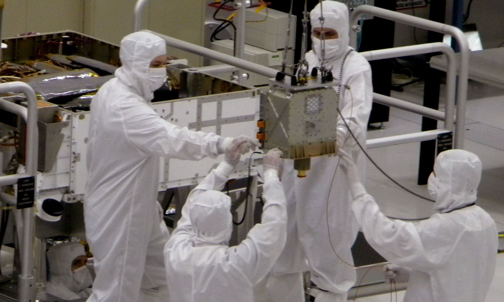

![](https://www.raumfahrer.net/wp-content/uploads/2020/10/montage_chemin_msl_a.jpg)
(Bild: NASA, JPL-Caltech)
Bei dem CheMin-Spektrometer (kurz für “Chemistry and Mineralogy”) handelt es sich um ein etwa 25 x 25 x 25 Zentimeter abmessendes Instrument, welches über ein Gesamtgewicht von rund 10 Kilogramm verfügt und im Inneren der Warm Electronics Box (WEB) – der zentralen Grundstruktur des Rovers Curiosity – platziert ist. Das Instrument soll die im Marsboden vorhandenen Minerale identifizieren und zudem deren jeweilige Mengenanteile bestimmen. Durch die Analysen des CheMin wird unter anderem geklärt werden können, ob und im welchem Umfang die untersuchten Bodenproben in der Vergangenheit mit flüssigem Wasser interagiert haben und dabei chemisch verändert wurden. Eine solche und dabei auch über geologisch gesehen längerfristige Zeiträume erfolgende Interaktion ist nach dem bisherigen Kenntnisstand der Wissenschaft für die Entwicklung von Leben unbedingt nötig.

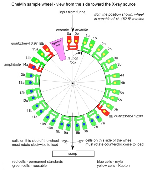

CheMin kann dabei allerdings nur die Proben analysieren, welche über Partikelgrößen von weniger als 150 Mikrometern verfügen. Hierfür verfügt das CheMin-Instrument über 27 wiederbefüllbare, auf einem Drehrad angeordnete Zellen mit einem Durchmesser von jeweils acht Millimetern. Zusätzlich sind noch fünf weitere Zellen vorhanden, welche bereits im Vorfeld der Curiosity-Mission mit verschiedenen, der Kalibrierung des Instrumentes während des Einsatzes auf dem Mars dienenden Referenzmaterialien befüllt wurden.
Zur Analyse einer Probe, welche sich aus bis zu etwa 10 Kubikmillimetern Probenmaterial zusammensetzen kann, wird die betreffende Zelle des CheMin mittels des Drehrades vor einer Röntgenquelle, es handelt sich in diesem Fall um radioaktiv strahlende Kobalt-Isotope – positioniert. Diese Quelle sendet anschließend kolliminierte Röntgenstrahlen aus. Die Strahlung wird dabei durch den Effekt der Bremsstrahlung erzeugt. Die dabei entstehenden Röntgenphotonen werden zu einem Strahl mit etwa 50 Mikrometern Durchmesser gebündelt und anschließend auf die zu untersuchende Probe gelenkt. Nach dem Durchqueren der Probe trifft der Röntgenstrahl auf einen an anderen Ende der Zelle positionierten CCD-Sensor. Dieser Sensor analysiert die Stärke und Brechung der auftreffenden Photonen und fertigt so zweidimensionale Spektren an, deren anschließende Auswertung einen Aufschluss über die chemische Zusammensetzung der untersuchten Proben ermöglichen. Hierbei werden die Effekte der Röntgenbeugung und der Röntgenfluoreszenz genutzt.

Nach dem Abschluss einer erfolgten Messung wird das zuvor untersuchte Probenmaterial aus den Zellen entfernt und in einen speziellen Auffangbehälter an der Unterseite des CheMin entleert. Eine dauerhafte Lagerung der einzelnen Proben für eine erneute, zu späteren Zeitpunkten unter der Berücksichtigung neuer Erkenntnisse erfolgende Untersuchung, ist dabei nicht vorgesehen. Für die Entleerung wird die jeweilige Zelle gedreht. Das dabei erfolgende Entleeren wird durch zeitgleich erfolgende Vibrationen mechanisch unterstützt. Das Instrument ist so ausgelegt, dass jede der für die Probenanalyse zur Verfügung stehenden 27 Zellen während der 24-monatigen Primärmission des Rovers zwei bis drei Proben aufnehmen und mit der gewünschten Genauigkeit analysieren kann. Das daraus resultierende Ziel des CheMin besteht darin, während dieser Zeitphase mindestens 74 verschiedenen Bodenproben eingehend zu untersuchen. Trotz der mehrfachen Verwendung der verschiedenen Probenzellen soll dabei eine Kontamination der einzelnen Proben von nicht mehr als etwa fünf Prozent hervorgerufen werden.
