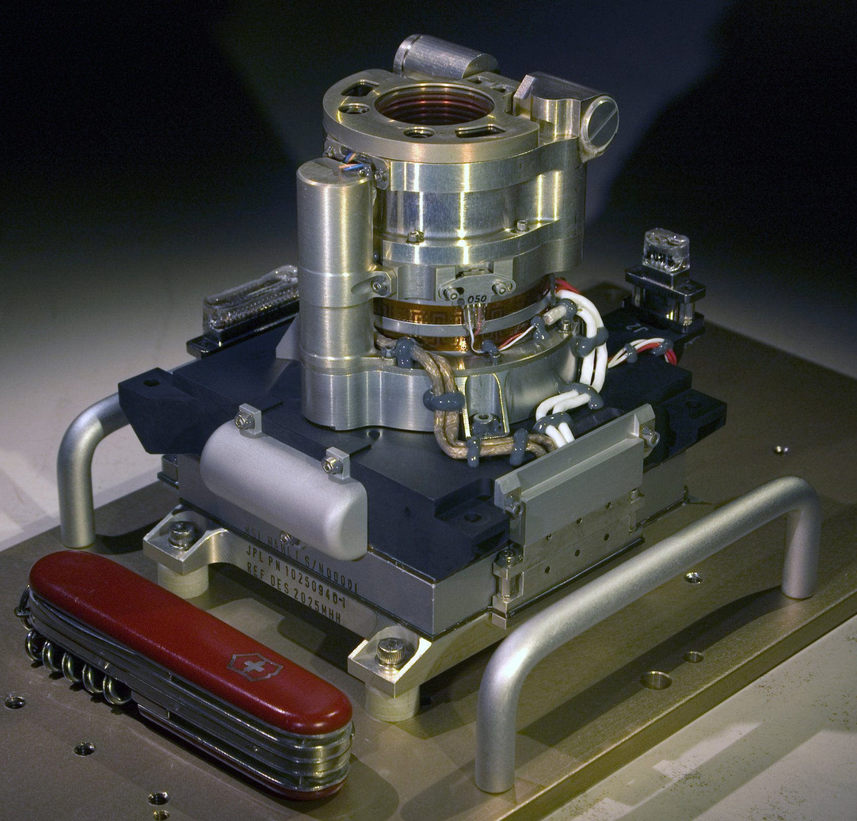

Die MAHLI-Kamera. Zum Größenvergleich ist in diesem Bild ein Schweizer Armeemesser mit einer Länge von 88,9 Millimetern abgebildet.

Für die detaillierte optische Untersuchung der Marsoberfläche und deren erste Charakterisierung wurde der Marsrover Curiosity mit dem “Mars Hand Lens Imager” (kurz “MAHLI”) ausgestattet. Bei dem MAHLI handelt es sich um eine hochaufösende Kamera, welche am vorderen Ende des Instrumentenarmes montiert ist. Das Instrument soll in erster Linie als eine Art Mikroskop für die optische Untersuchung sehr feiner Strukturen auf der Marsoberfläche eingesetzt werden und die dort befindlichen Gesteine, Sand- und Staubkörner und eventuelle Frostablagerungen aus unmittelbarer Nähe abbilden. Dabei soll der MAHLI die anschließend von den weiteren Instrumenten des Rovers näher zu untersuchenden Bodenproben in einen geochemischen, lithologischen und mineralogischen Zusammenhang setzen.
Zu diesem Zweck ist der MAHLI mit einem 1.600 x 1.200 Pixel großen Bayer-Sensor ausgestattet, welcher die Oberfläche in hoher Auflösung und in Farbe abbilden kann. Damit erreicht das Instrument eine Auflösung, welche der Qualität einer handelsüblichen 2-Megapixel-Farbkamera entspricht. Die MAHLI-Kamera verfügt dabei über eine in mehreren Stufen verstellbare Brennweite, welche in einem Bereich zwischen 22,5 Millimetern und “Unendlich” fokussieren kann. Speziell bei der Verwendung einer großen Brennweite kann der MAHLI die Oberfläche auch dann abbilden, wenn sich der Roboteram nicht unmittelbar über der Marsoberfläche befindet. Die dabei erreichbare relativ geringe Auflösung kann durch das sich dabei ergebende größere Gesichtsfeld ausgeglichen werden.
Bei der minimalsten möglichen Annäherung an ein abzubildendes Objekt kann der MAHLI aus einer Entfernung von etwa 25 Millimetern zum abzubildenden Ziel Strukturen mit einer Größe von 13,9 Mikrometern pro Pixel auflösen. Dabei kann mit einer einzigen Aufnahme ein Oberflächenbereich mit den Abmessungen von 18 x 24 Millimetern wiedergeben werden. Um zu verhindern, dass der MAHLI versehentlich näher als diese 25 Millimeter an die Oberfläche herangeführt wird – dies könnte im schlimmsten Fall zu einer Beschädigung des Kamera-Objektives führen – ist das Instrument mit zwei Kontaktsensoren ausgestattet. Sobald die Sensoren einen “Bodenkontakt” melden, stoppt der Roboterarm automatisch die weitere Annäherung des MAHLI an die Oberfläche.

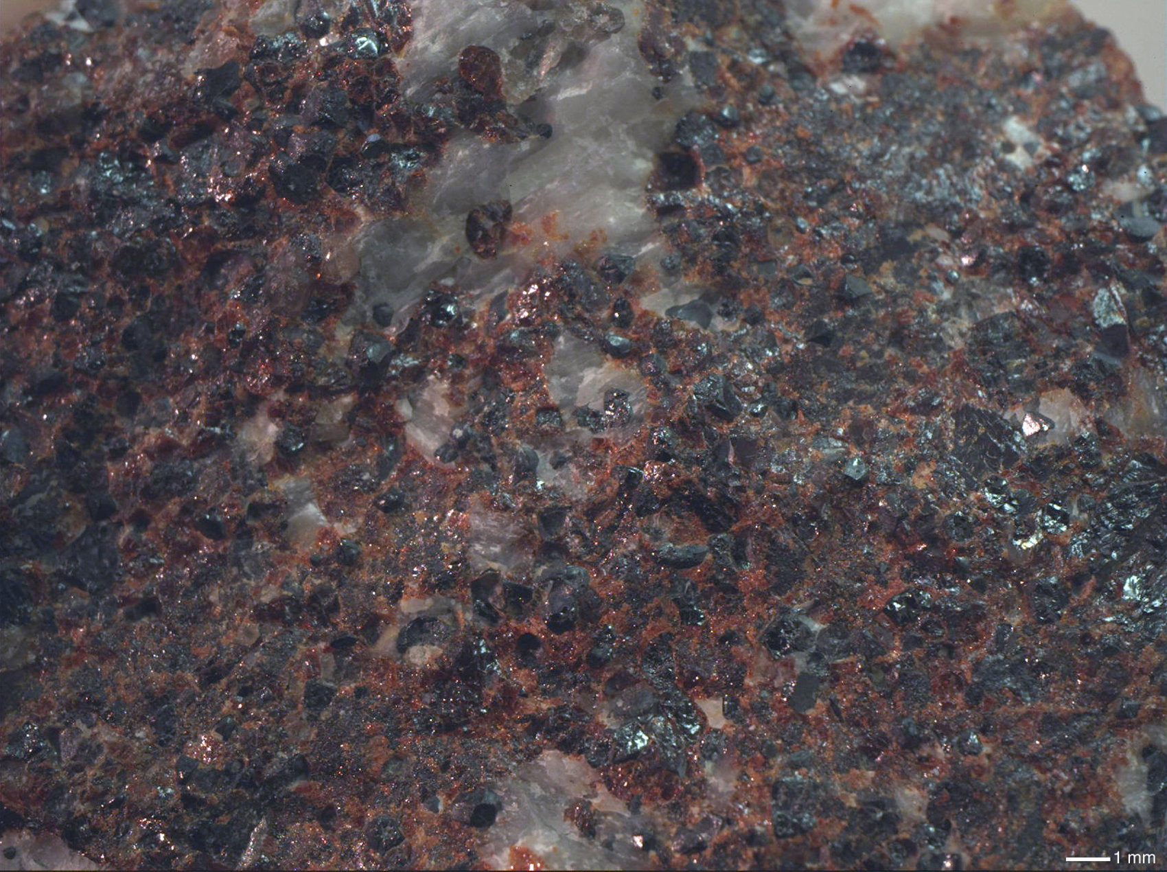

Dieses Testbild zeigt einen 26,2 x 19,7 Millimeter großen Ausschnitt eines Felsens. Pro Pixel wurde eine Auflösung von 16,4 Mikrometern ereicht.

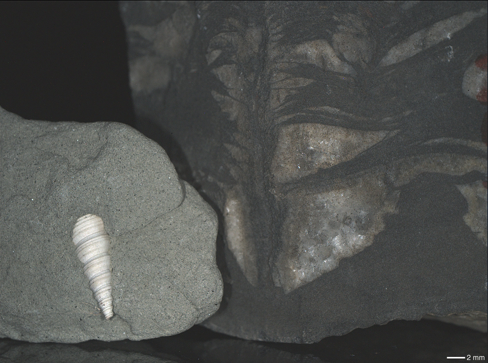

Die beiden in dieser Testaufnahme gezeigten Felsbrocken wurden mit den Weißlicht-LEDs ausgeleuchtet. Die in dem linken, aus Sandstein bestehenden Felsen zu erkennende Muschel verfügt über eine Länge von 12 Millimetern. In der vollen Auflösung erreichte die MAHLI hier eine Auflösung von 34 Mikrometern pro Pixel.
