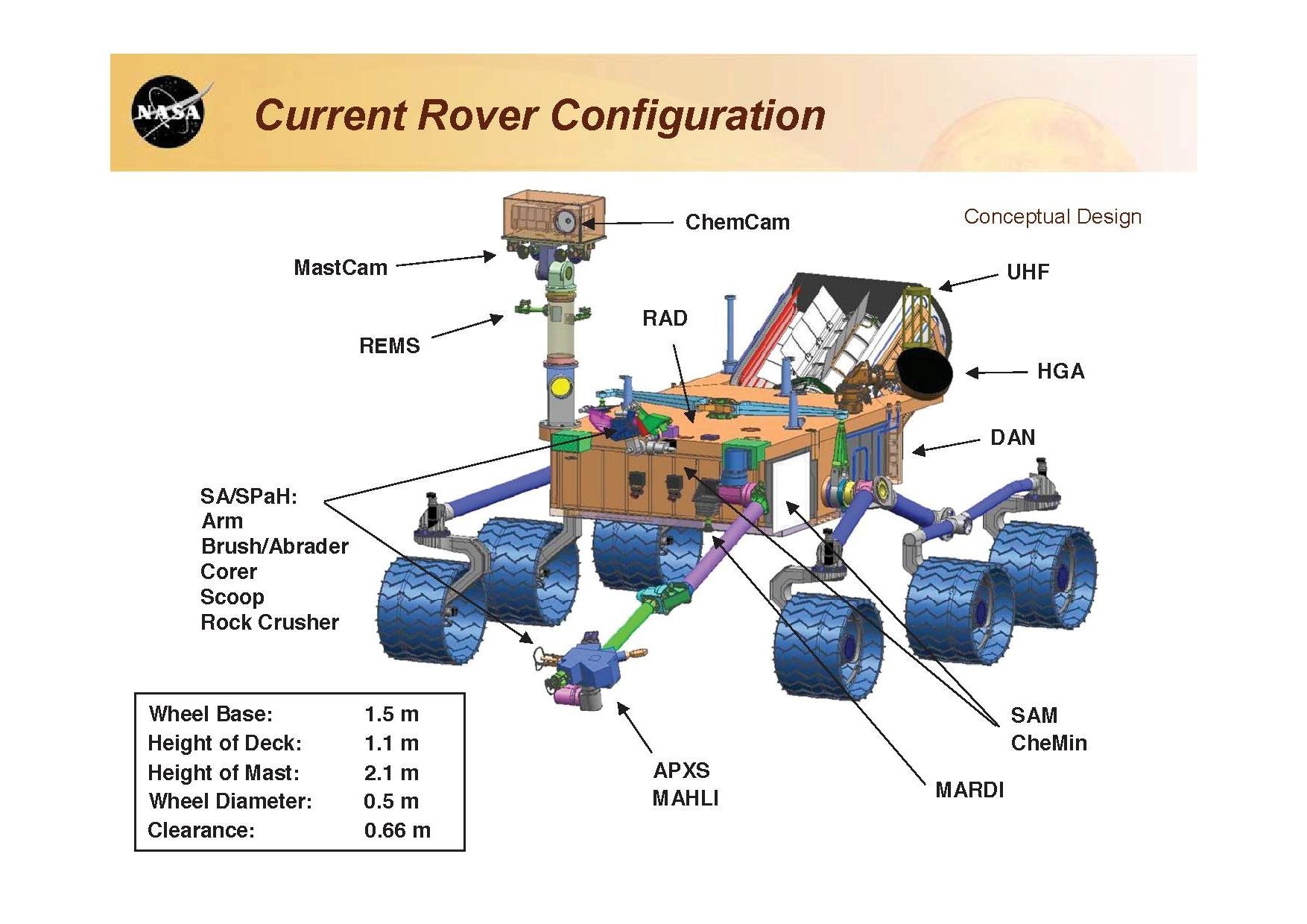

An den beiden Längsseiten der WEB befinden sich zwei Rohrgestänge, welche mittels einer durch den Schwerpunkt des Rovers verlaufende Achse miteinander verbunden sind. Diese Konstruktion bildet das Fahrgestell, das sogenannte „Rocker Bogie Suspension System“, an dem die Räder des Rovers befestigt sind. Aufgrund der Konstruktion des Fahrgestells und des Durchmessers der Räder – jedes der insgesamt sechs Räder weist einen Durchmesser von 51 Zentimetern auf – verfügt Curiosity auf einem ebenen Untergrund über eine Bodenfreiheit von 66 Zentimetern.
Das Rover Equipment Deck
Die Oberseite der WEB wird durch das „Rover Equipment Deck“ (kurz „RED“) gebildet, welches sich 1,1 Meter über der Planetenoberfläche befindet. Auf der Oberseite des RED sind verschiedene Instrumente – zum Beispiel der Strahlendetektor RAD – platziert. Des Weiteren befinden sich hier im hinteren Bereich die drei Antennen (HGA, LGA und UHF-Antenne), mittels derer Curiosity mit seinem Kontrollzentrum in Pasadena/Kalifornien kommuniziert. Außerdem sind auf dem RED verschiedene Kalibrierungsscheiben platziert, welche der Feinjustierung der verschiedenen Kamerasysteme und der Kalibrierung dienen.

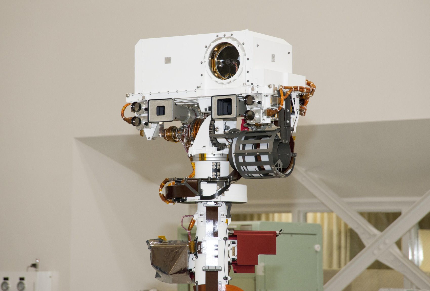

Im vorderen rechten Bereich des RED befindet sich der Kameramast (Fachbezeichnung „Remote Sensing Mast“) des Rovers, welcher erst nach der erfolgreichen Landung auf dem Mars entfaltet werden wird. Im Kopfteil dieses etwa einen Meter hohen Mastes sich zwei der wesentlichen wissenschaftlichen Instrumente des Rovers platziert.
An der Spitze des Mastes ist in der nebenstehenden Aufnahme die Öffnung der ChemCam erkennbar. Durch die kreisrunde Optik dieses Instruments wird ein Laserstrahl ausgesandt, mit dessen Hilfe die Zusammensetzung von Gesteinen ermittelt werden kann, welche sich dabei bis zu sieben Meter von dem Rover entfernt befinden. Auf diese Weise ist eine „Fernuntersuchung“ potentieller Forschungsziele möglich. Auch aufgrund der Resultate dieser Untersuchungen wird anschließend von den an der Mission beteiligten Wissenschaftlern entschieden, ob ein potentiell interessantes Ziel einer näheren Untersuchung unterzogen werden soll.
Unterhalb der ChemCam sind zwei viereckige Öffnungen sichtbar, bei denen es sich um die beiden Objektive der MastCamera handelt. Diese aus zwei Einzelinstrumenten bestehenden „MastCam“ bildet die Hauptkamera des Rovers. Mittels verschiedener Farbfilter kann dieses Kamerasystem die Umgebung nicht nur in einer hohen bildlichen Auflösung, sondern zudem auch in Echtfarben darstellen. Durch die Verwendung verschiedener Farbfilter kann die Kamera dabei auch sogenannte „Falschfarbenaufnahmen“ erzeugen, durch denen Auswertung sich Rückschlüsse auf die chemische und mineralogische Zusammensetzung der abgebildeten Objekte ziehen lassen.
Bei den vier runden Öffnungen rechts und links der MastCam-Objektive handelt es sich um die Optiken der sogenannten Navigationskameras. Mit Hilfe dieser vier identischen „NavCams“ kann die Umgebung des Rovers mit einer Auflösung von jeweils 1024 x 1024 Pixeln aufgezeichnet werden. Die Optiken dieser Kameras weisen eine Brennweite von 15 Millimetern auf und können die Umgebung mit einem Sichtfeld von 45 Grad aus einer Distanz von mindestens 50 Zentimetern erfolgreich abbilden. Die so erstellten Aufnahmen werden von der für die Fortbewegung des Rover zuständigen, zum Großteil autonom arbeitenden „Drive-Software“ für die Erstellung der weiteren Fahrtroute verwendet. Zu diesem Zweck können die zeitgleich von jeweils einer rechts und einer links platzierten NavCam angefertigten Aufnahmen zu Stereoaufnahmen kombiniert werden, um das vorausliegende Gelände in 3D darzustellen.

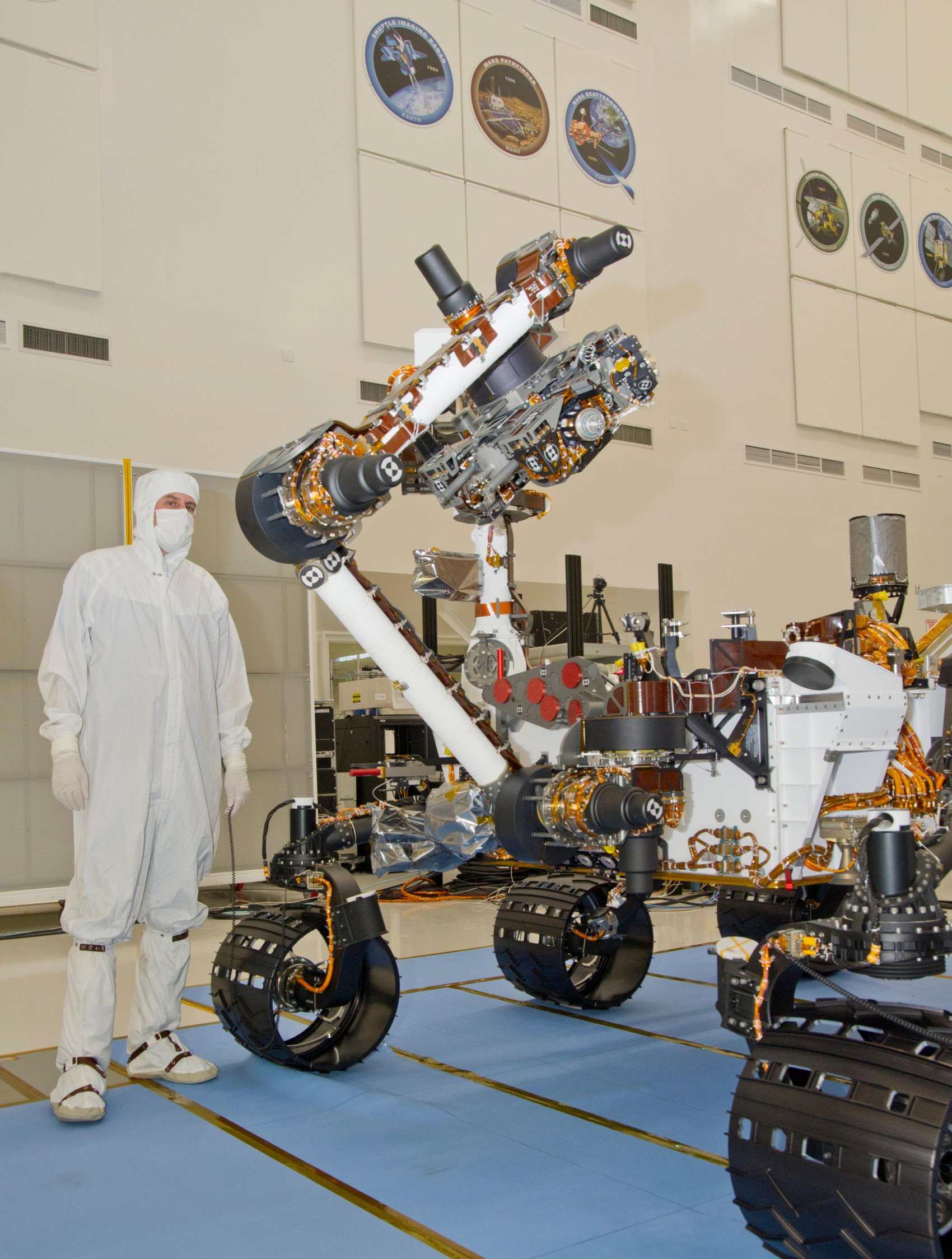

An der Vorderseite des Rovers befindet sich ein Roboterarm, an dessen Spitze zwei weitere Instrumente und verschiedene der Probenuntersuchung und -aufbereitung dienende Hilfsinstrumente befestigt sind. Dieser als „Sample Acquisition, Processing, and Handling“ (kurz „SA/SPaH“) bezeichnete Arm verfügt über eine ähnliche Bewegungsfreiheit wie ein aus Schulter-, Ellbogen- und Handgelenk bestehender menschlicher Arm. Curiositys aus einer Titanlegierung angefertigte Roboterarm verfügt dabei über zwei Gelenke in der „Schulter“, ein Gelenk im „Ellbogen“ und nochmals zwei Gelenke im „Handgelenk“. Jedes dieser fünf Gelenke wird durch einen eigenständigen, kältetoleranten Aktuator gesteuert. Im voll ausgestreckten Zustand erreicht der eigentliche Roboterarm eine Länge von 1,9 Metern.
Am Ende des Roboterarms ist ein fast 60 Zentimeter durchmessender und rund 33 Kilogramm schwerer, drehbarer Aufbau befestigt. Die beiden darin untergebrachten Instrumente, das APXS-Spektrometer und das Mikroskop des Rovers, können somit Oberflächenziele analysieren, welche bis zu maximal 2,2 Meter von der Vorderseite Curiositys entfernt sind. Zusätzlich sind in diesem Kopfstück drei weitere Hilfsgeräte platziert, welche ebenfalls der Untersuchung der Marsoberfläche dienen. Es handelt sich hierbei um einen Gesteinsbohrer, eine Bürste und um das so genannte „Collection and Handling for Interior Martian Rock Analysis“-System (kurz „CHIMRA“). Das CHIMRA setzt sich aus einer kleinen Baggerschaufel, mehreren Sieben und verschiedenen Auffangbehältern zusammen. Die durch das CHIMRA gesammelten Proben der Marsoberfläche werden im Bedarfsfall von dort zu zwei in der Warm Electronics Box angeordnete Instrumenten, es handelt sich um SAM und CheMin, geleitet und von diesen näher analysiert.
Um eine erfolgreiche Platzierung der verschiedenen Instrumente auf der Marsoberfläche zu gewährleisten, muss der Roboterarm trotz seiner Länge und des an seinem Ende lastenden Gewichtes in der Lage sein, millimetergenaue Bewegungen auszuführen. Brett Kennedy, einer der an der Curiosity-Mission beteiligten Ingenieure des Jet Propulsion Laboratory (JPL) in Pasadena/Kalifornien, erläutert diese Herausforderung folgendermaßen: „Dieser Arm muss präzise genug arbeiten können, um eine Aspirin-Tablette in einem Fingerhut zu platzieren.“
