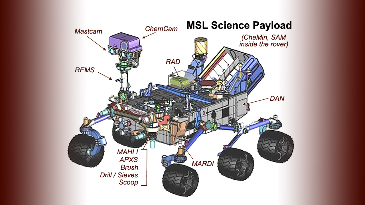

Curiosity verfügt über 10 wissenschaftliche Instrumente, welche im Rahmen der mindestens 23 Monate dauernden Mission für die Untersuchung des Landegebietes eingesetzt werden.
(Bild: NASA, JPL-Caltech)
