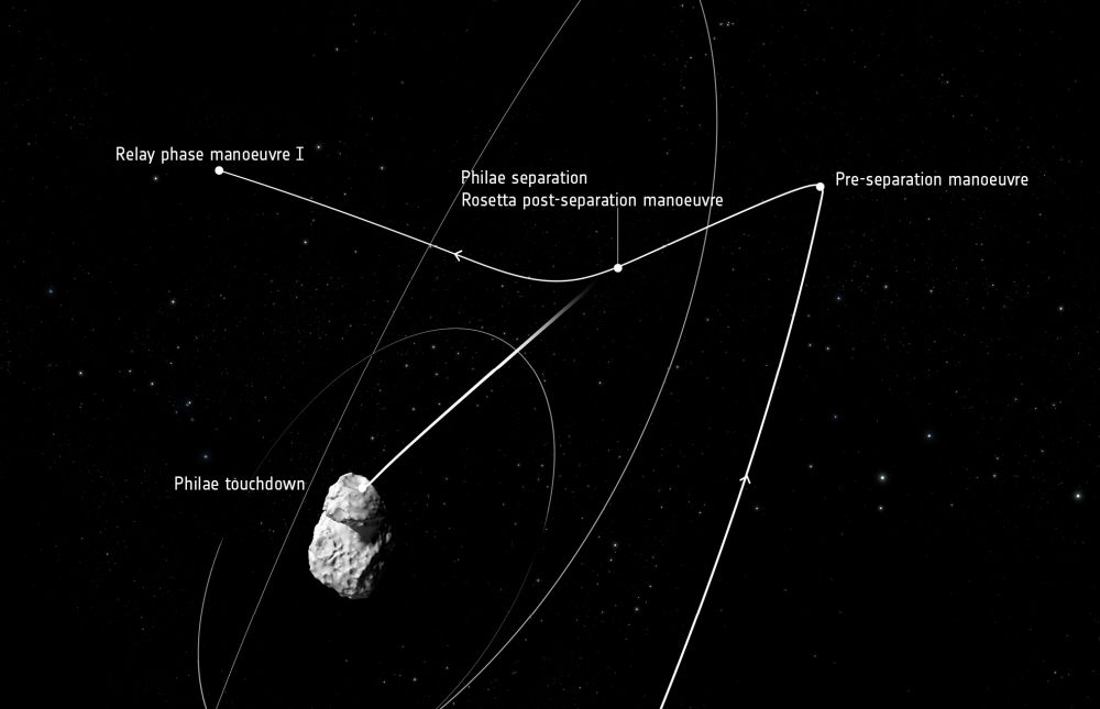

Anders bei Agilkia, der Abstieg zum Kometen dauert etwa sieben Stunden. Spätestens kurz nach 17 Uhr sollte also Klarheit über Erfolg oder Misserfolg bestehen. Unterstützt wird der Abstieg gegebenfalls durch ein kleines Kaltgastriebwerk, das bis zur Fixierung durch mindestens einen von zwei Harpunenankern und den Eisschrauben an den drei Füßen auch für den nötigen Andruck auf dem Kometen sorgen soll. Auf Eis wird Philae nach zwischenzeitlichen Erkenntnissen nicht treffen. Das war vor zwei Jahrzehnten noch ein ziemlich wahrscheinliches Szenario.
Schematische Darstellung der Flugbahnen von Rosetta und Philae - die Animation siehe hier.
(Bild: ESA)
– die Animation siehe hier.
(Bild: ESA)
Ein Landepunkt kann mangels entsprechender Triebswerksausstattung, das wäre zu schwer geworden, nicht exakt angesteuert werden. Die Orientierung des Landers wird durch ein Drallrad gewährleistet. Störungen dieser Orientierung können beim Abstoßen von Rosetta, beim Ausfahren der Landebeine und durch die Kometenaktivität auftreten. Auf einem akzeptablen Signifikanzniveau (95 Prozent) kann man selbst bei „ruhigen“ Flugbedingungen lediglich eine Landefläche mit 500 Metern Durchmesser bestimmen. Die Landeregion Agilkia hatte deshalb erste Priorität und bekam den endgültigen Zuschlag, weil sie große ebene Flächen mit geringer Neigung und wenigen großen Felsbrocken bietet. Außerdem verspricht man sich dort ausreichend Sonneneinstrahlung zum Wiederaufladen der Batterien von Philae über die Solarzellen.

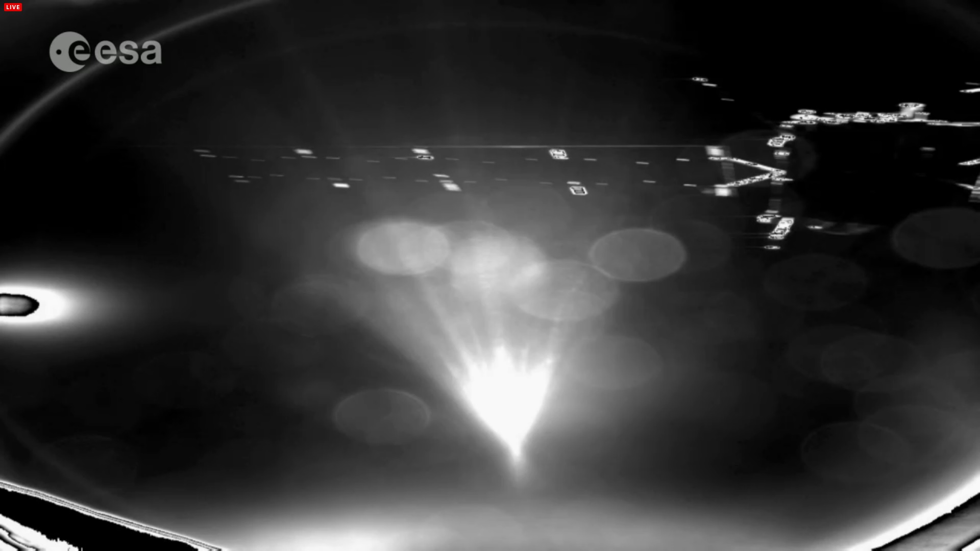

Jetzt habe ich es auch, das Abschiedsfoto der Civa-Kamera auf Philae von Rosetta:
Blick zurück auf Rosetta von Philae aus. Rosetta und nach links ausgestreckt einer der Solarzellenflügel sind gut zu erkennen.
(Bild: ESA)
(Bild: ESA)

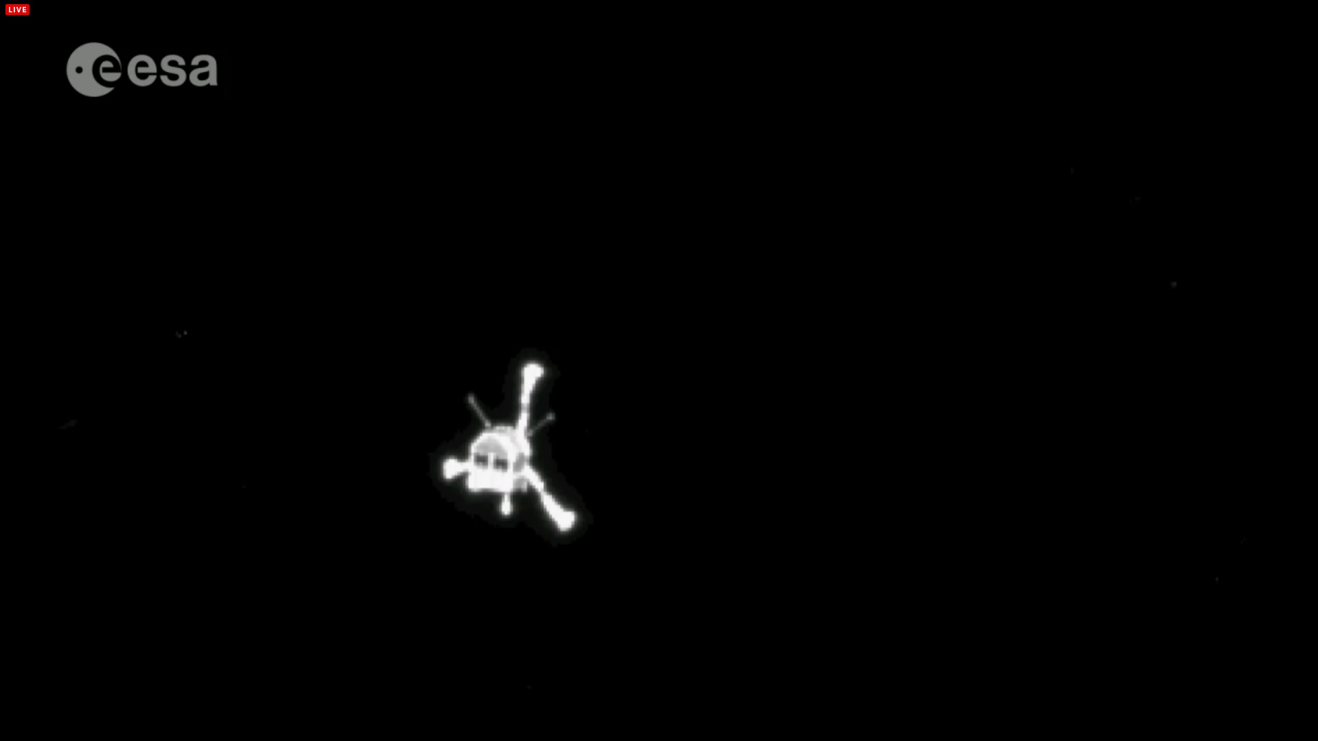

Und hier das Gegenfoto der Osiris-Kamera auf Rosetta von Philae:
Schon ziemlich einsam da oben - Rosetta blickt von oben auf Philae
(Bild: ESA)
Schon ziemlich einsam da oben – Rosetta blickt von oben auf Philae
(Bild: ESA)
