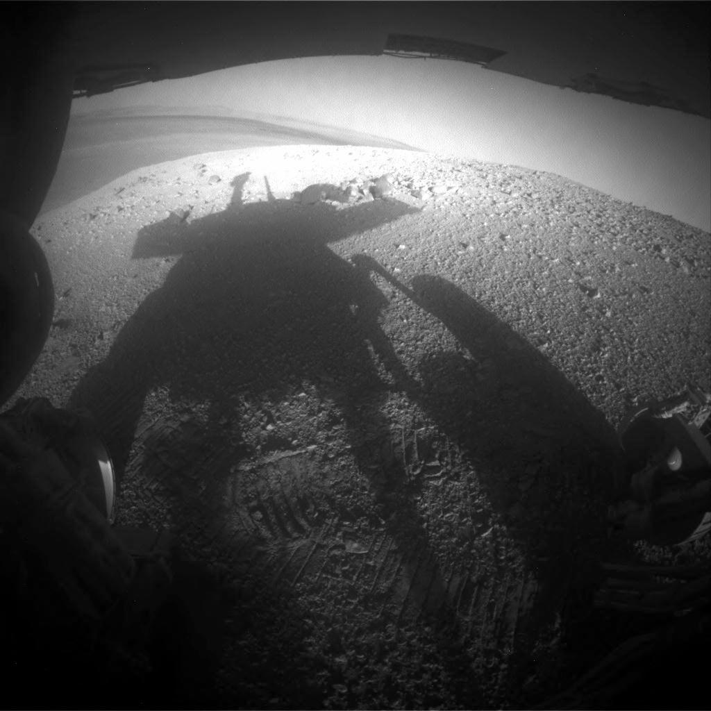

NASA, JPL-Caltech
Diese Aufnahme fertigte eine der hinteren Gefahrenerkennungskameras des Rovers am 20. März 20014 kurz vor Sonnenuntergang an. Der Schatten des Rovers fällt dabei auf einen mit dem Namen “McClure-Beverlin Escarpment” belegten Hang.

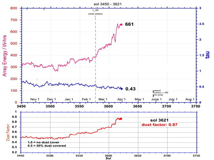

In den vergangenen Wochen hat sich dieser Wind-Effekt sogar noch weiter verstärkt. Alleine ein einziges ‘Dust Cleaning Event’, welches sich am 16. und 17. März ereignete, sorgte für einen sprunghaften Anstieg der täglichen Energieproduktion um fast 15 Prozent im Vergleich zu den Vortagen. Im Vergleich zu den Energiewerten, welche zwei Monate vorher erreicht wurden, lag der Anstieg sogar bei über 70 Prozent. Auch in den letzten beiden Wochen sorgte diese anscheinend fast kontinuierlich wehende Windbrise für immer staubfreiere Solarzellen.
Hier ein Überblick über die Entwicklung der Energiewerte von Opportunity während der letzten Wochen. Der Tau-Wert steht dabei für die Durchsetzung der Marsatmosphäre mit Staub und Wassereiskristallen. Je mehr Staub sich in der Atmosphäre des Planeten befindet, desto höher fällt dieser Wert aus. Der Wert für die Lichtdurchlässigkeit der Solarzellen gibt dagegen an, wie viel Sonnenlicht die Solarpaneele des Rovers trotz einer bedeckenden Staubschicht erreicht und letztendlich zur Energiegewinnung genutzt werden kann. Bei komplett staubfreien Paneelen würde dieser Wert 100 Prozent betragen. Je niedriger der Tau-Wert und je höher der Faktor für die Lichtdurchlässigkeit ausfällt, desto besser ist dies für den Energiehaushalt des ausschließlich mittels Sonnenenergie betriebenen Rovers.

New Mexico Museum of Natural History & Science, L. Crumpler
Diese Grafik zeigt die Entwicklung der Energieproduktion, des Bedeckungsgrades der Solarpaneele des Rovers mit Staub und des Tau-Wertes der Atmosphäre während der letzten Monate. Zum Vergleich: Während der vorherigen Winter erreichte der Staubbedeckungsgrad der Solarpaneele normalerweise Werte von 0,45 bis 0,50.
