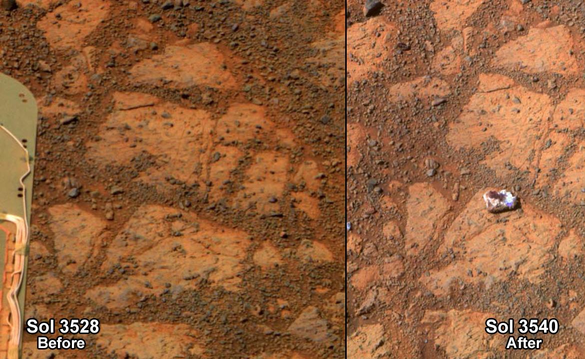

Am 8. Januar 2014 (Sol 3540) bildete die Panoramakamera des Rovers einen kleinen Stein ab, welcher 13 Tage zuvor noch nicht an dieser Stelle lag.

Der Stein “Pinnacle Island”
In Anschluss an eine kurze Fahrt über eine Distanz von lediglich rund 50 Zentimetern bildeten die Kameras des Rovers am 8. Januar 2014 – dem Sol 3540 der Opportunity-Mission – einen kleinen, lediglich etwa vier Zentimeter durchmessenden Stein ab, welcher auf den nur 13 Tage zuvor angefertigten Aufnahmen des gleichen Oberflächenbereiches definitiv nicht zu erkennen war.
Wie war es möglich, dass dieser auffallend helle und etwas ungewöhnlich geformte Stein plötzlich und anscheinend aus dem Nichts heraus direkt neben dem Rover auftauchen konnte?

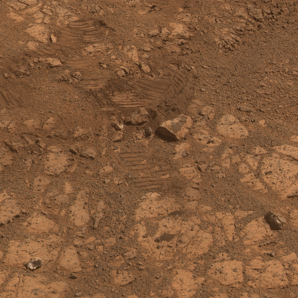

Stuart Island, so der Name des im Zentrum dieser Aufnahme abgebildeten Felsbrockens, ist der Ursprungsort von Pinnacle Island, welcher unten links erkennbar ist. Diese Aufnahme wurde am 4. Februar 2014 angefertigt. Der Abstand zwischen den beiden Steinen beträgt etwa einen Meter.
(Bild: NASA, JPL-Caltech, Cornell University, Arizona State University)
“Als wir nach dem Abschluss der Untersuchungen von Pinnacle Island mit Opportunity ein kurzes Stück weitergefahren sind, konnten wir hangaufwärts einen umgedrehten Stein erkennen, der ein ähnlich ungewöhnliches Aussehen aufweist”, so Ray Arvidson von der Washington University of St. Louis, der stellvertretende wissenschaftliche Leiter der Opportunity-Mission. “Über diesen Stein sind wir gefahren. Die Spuren der Räder sind deutlich erkennbar. Von dort stammt Pinnacle Island.”

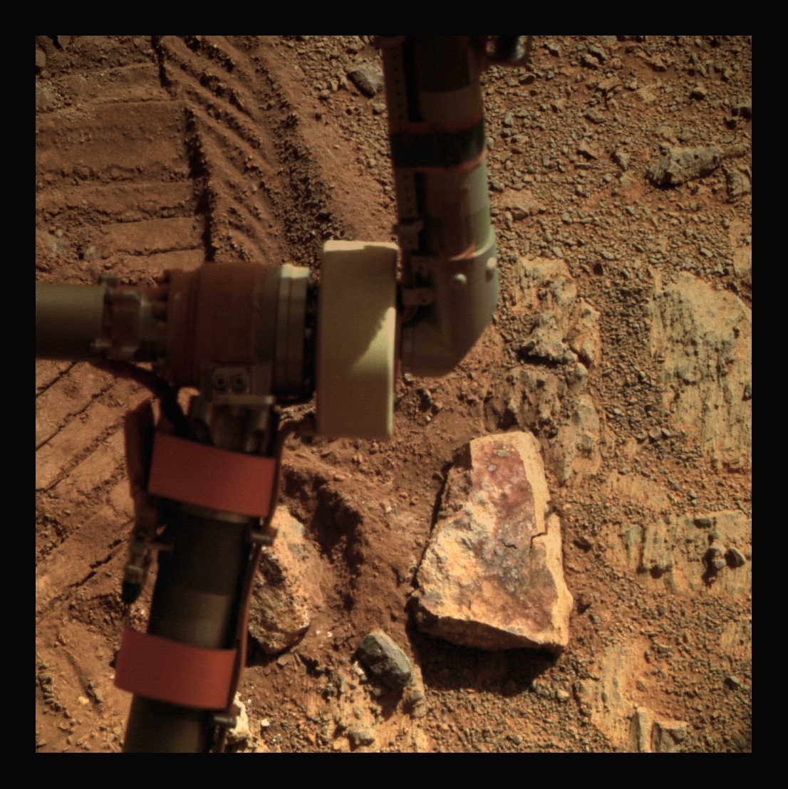

Wie auch sein “jüngerer Bruder”, der ebenfalls von der NASA betriebene Marsrover Curiosity, ist auch Opportunity mit sechs Rädern ausgestattet. Im Bedarfsfall kann jedes dieser Räder einzeln angesteuert und unabhängig von den restlichen Rädern in eine Vorwärts- oder Rückwärtsbewegung versetzt werden.
Am 23. Februar 2014, dem Sol 3585 der Mission, wurde Opportunity so bewegt, dass dessen rechtes Vorderrad genau über einem mit dem Namen “Sledge Island” belegten Stein zum Stillstand kam. Im Anschluss an diese Fahrt absolvierte dieses Rad – während der Rover selbst seine Position nicht mehr veränderte – eine Vierteldrehung nach vorne und anschließend eine Vierteldrehung nach hinten. Dieses Manöver wurde anschließend noch drei mal wiederholt. Anschließend bewegte sich Opportunity etwas von Sledge Island weg und betrachtete das Resultat dieser Bewegungen mit seinen Kameras.
Dabei zeigte sich, dass auch dieser Stein durch das Gewicht des Rovers und die diesmal bewusst durchgeführten Bewegungen der Räder zerbrochen wurde. Während der letzten Tage wurden daraufhin auch die Bruchstücke von Sledge Island mit den Instrumenten des Rovers eingehend analysiert. Derzeit wird überlegt, ob ein ähnliches Manöver mit anschließenden Untersuchungen auch bei anderen Steinen durchgeführt werden soll. Außerdem ist für die nähere Zukunft vorgesehen, Opportunity noch weiter in die südliche Richtung zu manövrieren und dabei die Untersuchung der Randgebiete des “Solander Point” fortzusetzen. Bei der dabei angepeilten Region handelt es sich um eine größere Formation von offen zutage tretenden Grundgestein, welche sich knapp 600 Meter von dem derzeitigen Operationsgebiet des Rovers entfernt befindet. Auf dem dabei zurückzulegenden Weg sollen weitere Gesteinsformationen untersucht werden.

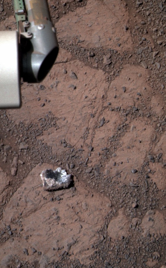

Der Stein “Pinnacle Island” befindet sich in der Region Cook Haven und stellte während der letzten Wochen das primäre Ziel der gegenwärtig stattfindenden Untersuchungen dar. Dabei wurde dieser Stein auch mehrfach mit der Panoramakamera abgebildet. Die hier gezeigte Aufnahme wurde am 9. Januar 2014 angefertigt.
