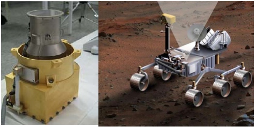

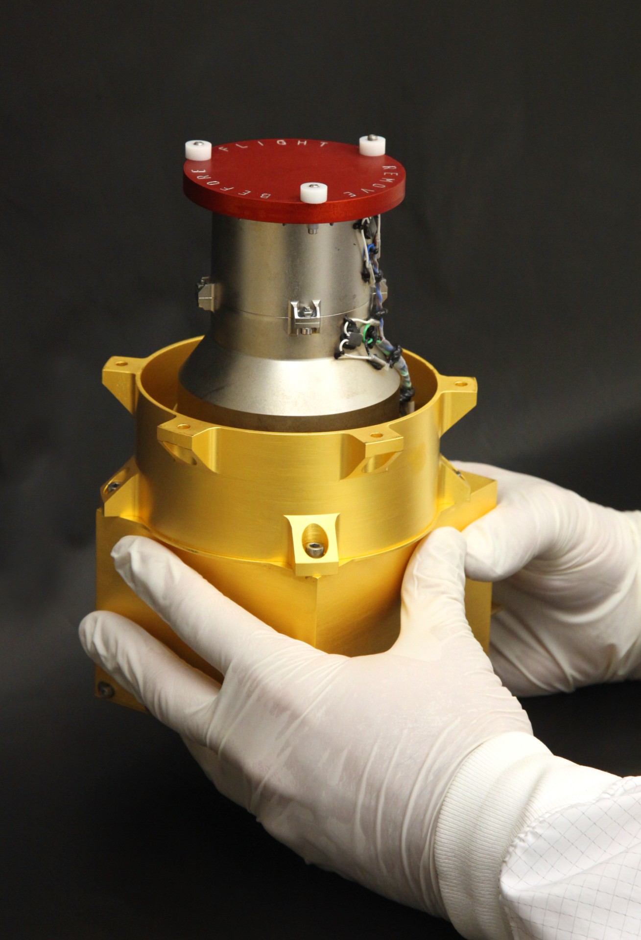

Die teleskopähnliche Öffnung des lediglich 1.560 Gramm wiegenden und 10,3 x 12,2 x 20,4 Zentimeter abmessenden RAD-Instrumentes ist auf der vorderen linken Oberseite von Curiositys Roverdeck platziert und fängt die einfallende Strahlung in einem Messfeld von 65 Grad ein. Hierbei kommen drei siliziumbasierte Sensoren und zwei Szintillatoren zum Einsatz. Für den Betrieb benötigt das Instrument eine elektrische Leistung von 4,2 Watt.
