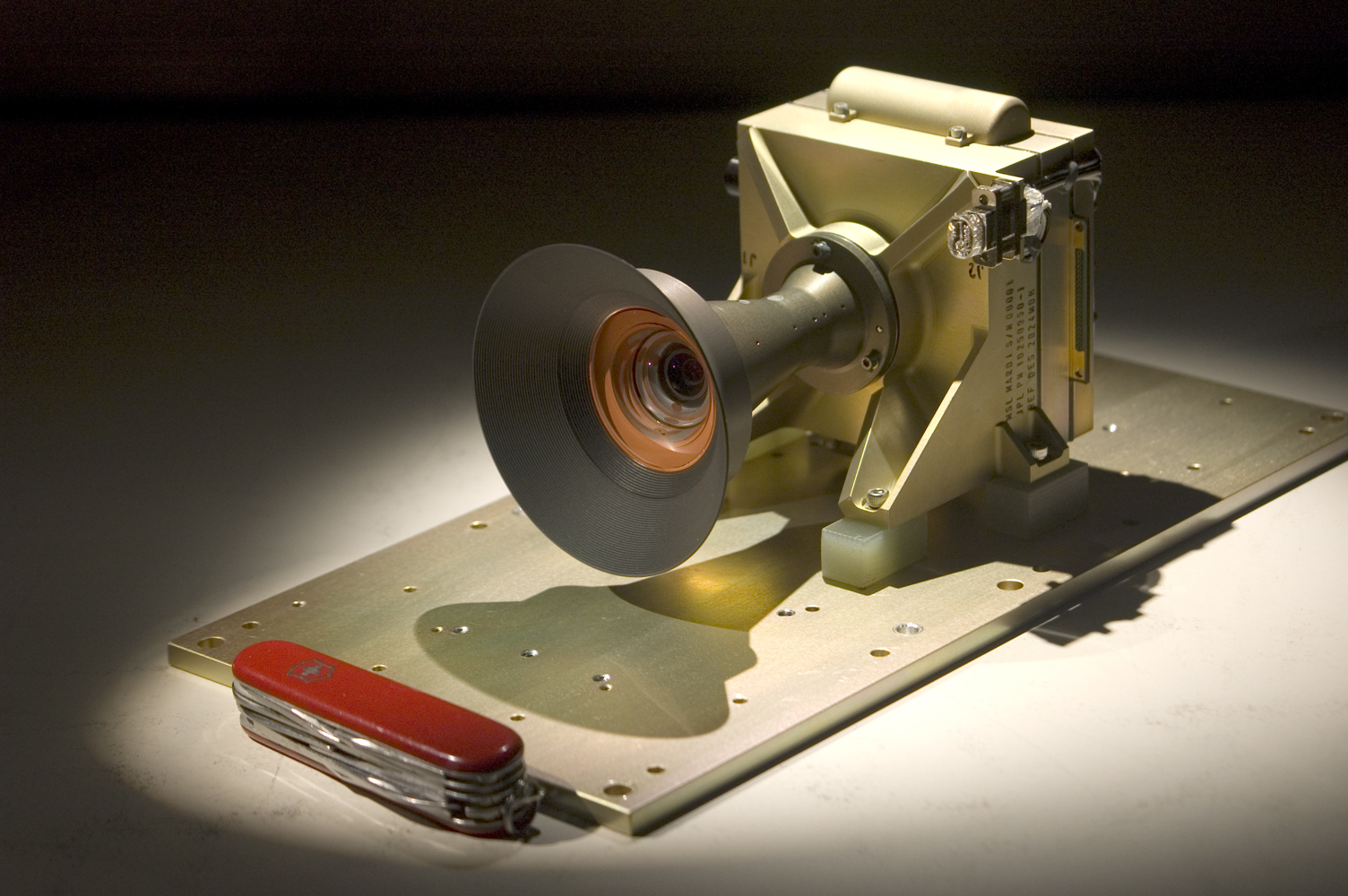

Die an der Unterseite des Marsrovers Curiosity befestigte MARDI-Kamera wird dessen Landung auf der Planetenoberfläche in HD-Qualität aufnehmen. Ein aus den Aufnahmen zusammengestelltes Video wird es anschließend erstmals ermöglichen, die Landung einer Raumsonde auf dem Mars mittels real erzeugter Bildern nachzuvollziehen.
Ein Beitrag von Ralph-Mirko Richter
Nach seiner Ankunft bei unserem äußeren Nachbarplaneten wird der Rover Curiosity ein mehrere Minuten andauerndes Abstiegsmanöver zur Marsoberfläche durchführen. Für dieses Landemanöver wurde Curiosity von der NASA mit einer speziellen Kamera, der “Mars Descent Imager”-Kamera (kurz “MARDI”), ausgerüstet, welche die letzte Phase des Landeanfluges bildlich dokumentieren soll. Hierzu beginnt die an der Unterseite des Rovers befestigte Kamera etwa zwei Minuten vor dem Aufsetzen des Rovers auf der Oberfläche des Mars aus einer Höhe von weniger als 3,7 Kilometern damit, pro Sekunde vier Farbbilder aufzunehmen.

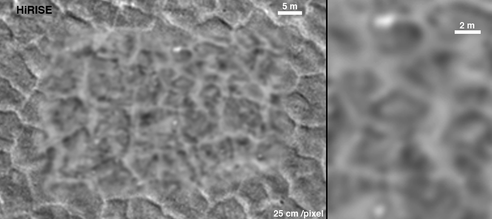

Die an der Mission beteiligten Wissenschaftler können somit umgehend mit der Auswahl interessanter Forschungsobjekte auf der Oberfläche beginnen, zu denen der Rover in der Folgezeit gelenkt werden kann. Hunderte der während des Landeanfluges aufgenommenen Bilder werden bereits kurz nach dem Beginn der Aufnahmesequenz Oberflächenstrukturen auflösen, welche zu klein sind, um sie auf Aufnahmen zu erkennen, welche während der letzten Monate und Jahre aus dem Marsorbit heraus aufgenommen wurden. Selbst die HiRISE-Kamera an Bord des Marsorbiters Mars Reconnaissance Orbiter (MRO), die leistungsfähigste Kamera, welche bisher von der Menschheit zum Mars geschickt wurde, kann aus einer Orbithöhe von etwa 300 Kilometern lediglich Strukturen auf der Marsoberfläche auflösen, die größer als etwa 26 Zentimeter sind.

Die MARDI-Kamera verfügt über ein Gewicht von 660 Gramm und benötigt im Betrieb eine elektrische Leistung von bis zu 10 Watt. MARDI ist mit einem CCD-Sensor mit 1600 x 1200 Pixeln ausgestattet und liefert damit – abhängig von der Entfernung zur Planetenoberfläche – eine Auflösung von 2.500 bis hinab zu 0,15 Zentimeter pro Pixel. Für die zwischenzeitliche Abspeicherung der einzelnen Farbbilder ist die Kamera mit einem Flash-Speicher ausgestattet, welcher über ein Fassungsvermögen von acht GB verfügt. In diesem Speicher können bis zu 4.000 Rohbilder der MARDI-Kamera abgelegt werden.
