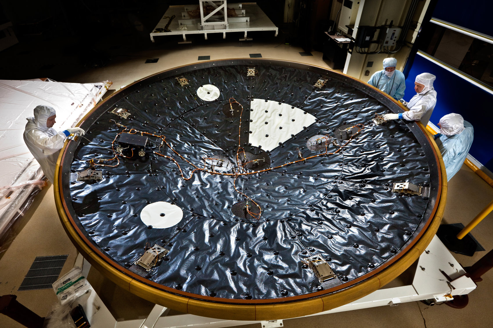

Bei dem MEDLI-Suite handelt es sich um insgesamt 14 im Hitzeschild integrierte Sensoren, welche während der Abstiegsphase des Rovers Curiosity diverse Druck- und Temperaturdaten innerhalb der Marsatmosphäre sammeln werden.
Ein Beitrag von Ralph-Mirko Richter
(Bild: Lockheed Martin)
Obwohl es nicht zu den 10 “offiziellen” wissenschaftlichen Instrumenten des Marsrovers Curiosity zählt, wird auch das MEDLI-Suite den Wissenschaftlern und speziell den Ingenieuren der NASA wichtige Daten über den Mars und über dessen Atmosphäre liefern können. “MEDLI” ist die Abkürzung für das “MSL Entry Descent and Landing Instrument”. Der Namenszusatz MSL bildet dabei die früher verwendete Namensabkürzung für den Rover, welcher ursprünglich als Mars Science Laboratory bezeichnet wurde. Die Begriffe “Entry Descent and Landing” (kurz “EDL”) stehen dagegen für die drei Einzelphasen der Landung auf unserem äußerem Nachbarplaneten: dem Eintritt des Rovers in die Marsatmosphäre, dem danach erfolgenden Abstieg und der Landung auf der Planetenoberfläche.
Das MEDLI setzt sich aus insgesamt 14 Sensoren zusammen, welche im Hitzeschild des Rovers integriert sind und von denen sieben während der mehrminütigen Abstiegsphase den Atmosphärendruck in unterschiedlichen Höhen über der Marsoberfläche ermitteln sollen. Zudem soll mit sieben weiteren Sensoren die Temperaturen ermittelt werden, welchen der Hitzeschild dabei ausgesetzt sein wird. Die dadurch gewonnenen Erkenntnisse, so das primäre Ziel der NASA für dieses Sensorenpaket, werden in zukünftige Missionen einfließen, bei denen ebenfalls die Marsatmosphäre durchquert werden muss.

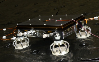

Weitere sieben Sensoren bilden das “Mars Entry Atmospheric Data System” (“MEADS”) und sind für die Registrierung des Atmosphärendrucks in unterschiedlichen Höhen über der Oberfläche verantwortlich. Die akkurate Ermittlung der jeweiligen Druckwerte wird dadurch ermöglicht, dass die im Inneren der Schutzschildstruktur platzierten Drucksensoren über jeweils lediglich etwa 2,5 Millimeter durchmessende Röhren verfügen, durch welche sie mit der Lufthülle des Planeten verbunden sind. Eine zentrale “Sensor Support Electronics Box” (kurz “SSE”) befindet sich an der Innenseite des Schildes und ist für die Energieversorgung der diversen Sensoren, die Koordinierung der Datenaufzeichnung und den Transfer der gewonnenen Daten zum Bordcomputer verantwortlich.
