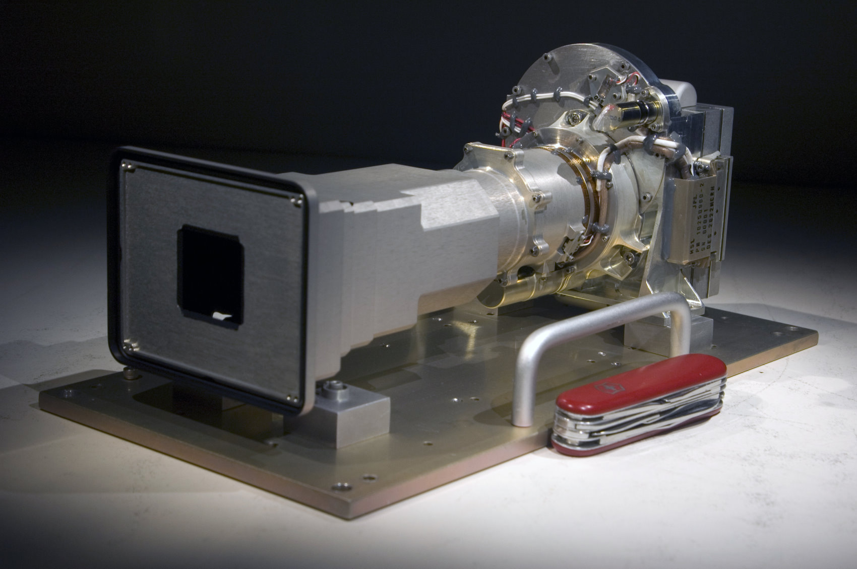

Die MastCam-100. Zum Größenvergleich ist in diesem Bild ein Schweizer Armeemesser mit einer Länge von 88,9 Millimetern abgebildet.

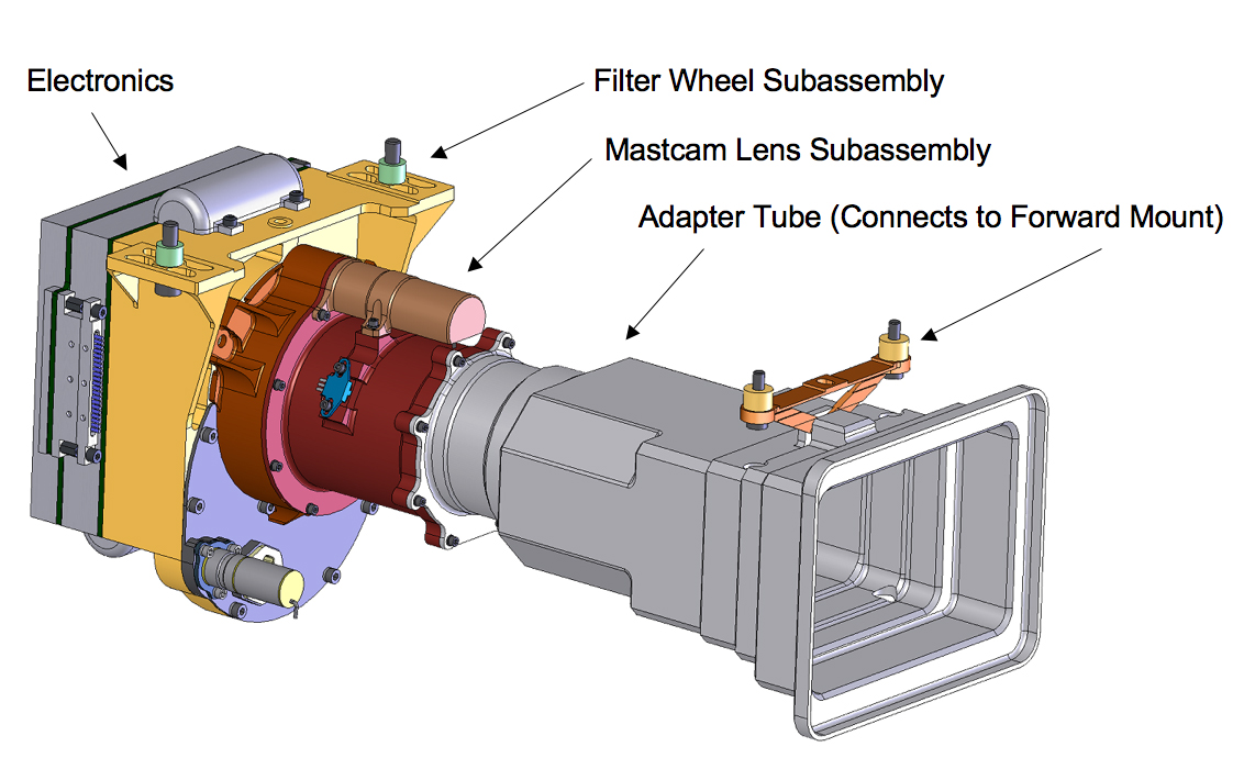

Der schematische Aufbau der beiden Mastkameras.

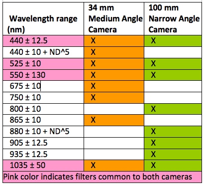

Beide Kameras sind mit einem Filtersystem ausgestattet, welches die Abbildung der zu untersuchenden Strukturen in unterschiedlichen Längenbereichen des Lichtes ermöglicht. Durch die Verwendung dieser Filter ist es möglich, die Oberfläche unseres Nachbarplaneten sowohl in Echtfarben als auch in so genannten Falschfarben wiederzugeben. Speziell durch diese Falschfarben-Aufnahmen wird es möglich sein, Unterschiede in der mineralogischen Zusammensetzung des Bodens hervorzuheben.
Die zur Verfügung stehenden Filter sind auf einem Rad vor dem Bildsensor der jeweiligen Kamera montiert und werden diesem je nach Bedarf durch eine Drehung des Filterrades vorgeschaltet. Jede der beiden Kameras verfügt über jeweils acht Filter, wobei die MastCam-34 eher auf den sichtbaren, die MastCam-100 dagegen eher auf den infraroten Bereich des Lichtes ausgelegt ist. Die beiden Filterräder sind so ausgelegt, dass es etwa fünf bis acht Sekunden dauert, bis die Kameras von einem Filter auf den nächsten wechseln können. Die MastCam-34 kann dabei innerhalb von etwa 25 Minuten 150 hochaufgelöste Aufnahmen anfertigen, welche die Umgebung in einem 60-Grad-Panorama in Echtfarben wiedergibt. Die Erstellung eines farbigen 360-Grad-Panoramas ist innerhalb einer Stunde möglich.
