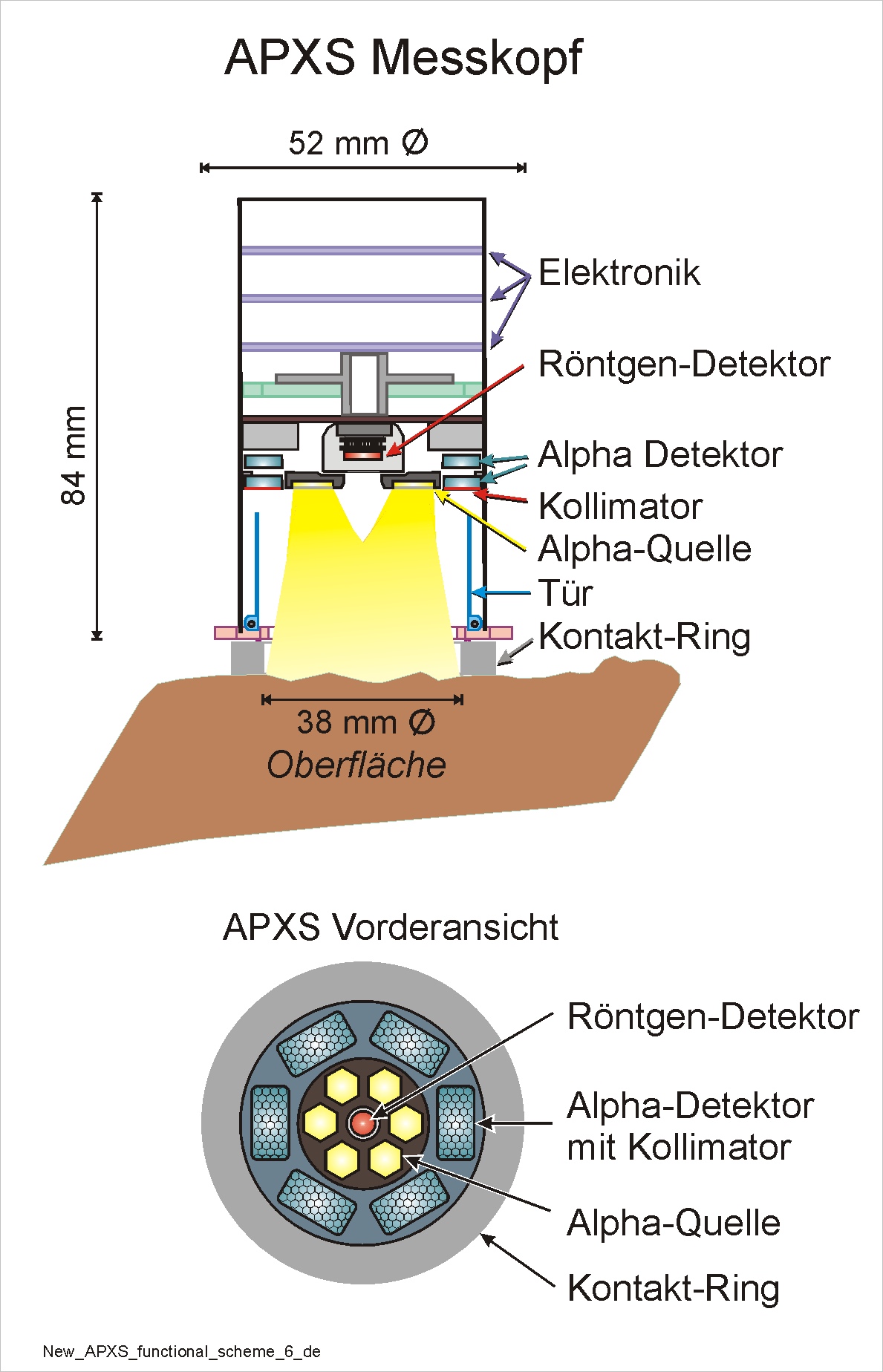

Die Funktionsweise des APXS.
(Bild: University of Guelph)
Im Vorfeld einer durchzuführenden Messung wird dieser an seinem Ende 1,7 Zentimeter durchmessende Sensorkopf direkt auf dem zu untersuchenden Objekt aufgesetzt. Durch diese Bodenberührung wird ein Kontaktring in das Innere des Sensorkopfes gedrückt, welcher dabei über eine interne Mechanik zwei Türen öffnet. Diese Türen, welche während der Zeiten, in denen keine Messungen erfolgen, geschlossen sind, sollen verhindern, dass der in der Marsatmosphäre enthaltene Staub unkontrolliert in den Sensorkopf eindringen kann.
Die Isotopenquelle sendet nach dem Öffnen der beiden Türen bei der anschließenden Messung eine Alphastrahlung in Form von Heliumkernen aus, welche aus zwei Protonen und zwei Neutronen bestehen. Sobald die Heliumkerne in der zu untersuchenden Bodenformation auf andere Atomkerne treffen, wird die Alphastrahlung dabei abhängig von der Atommasse der getroffenen Atome auf eine charakteristische Art und Weise reflektiert und gestreut. Die reflektierte Strahlung wird anschließend von einem im Inneren des Kopfstückes befindlichen Röntgenstrahlen-Detektor aufgefangen und vermessen. Durch die Ermittlung des Winkels der erfolgten Ablenkung und der dabei auftretenden Energie ergeben sich genaue Daten über die Masse der für die Ablenkung verantwortlichen Atomkerne, woraus sich wiederum auch die dafür verantwortlichen chemischen Elemente bestimmen lassen.

Der schematische Aufbau des APXS.

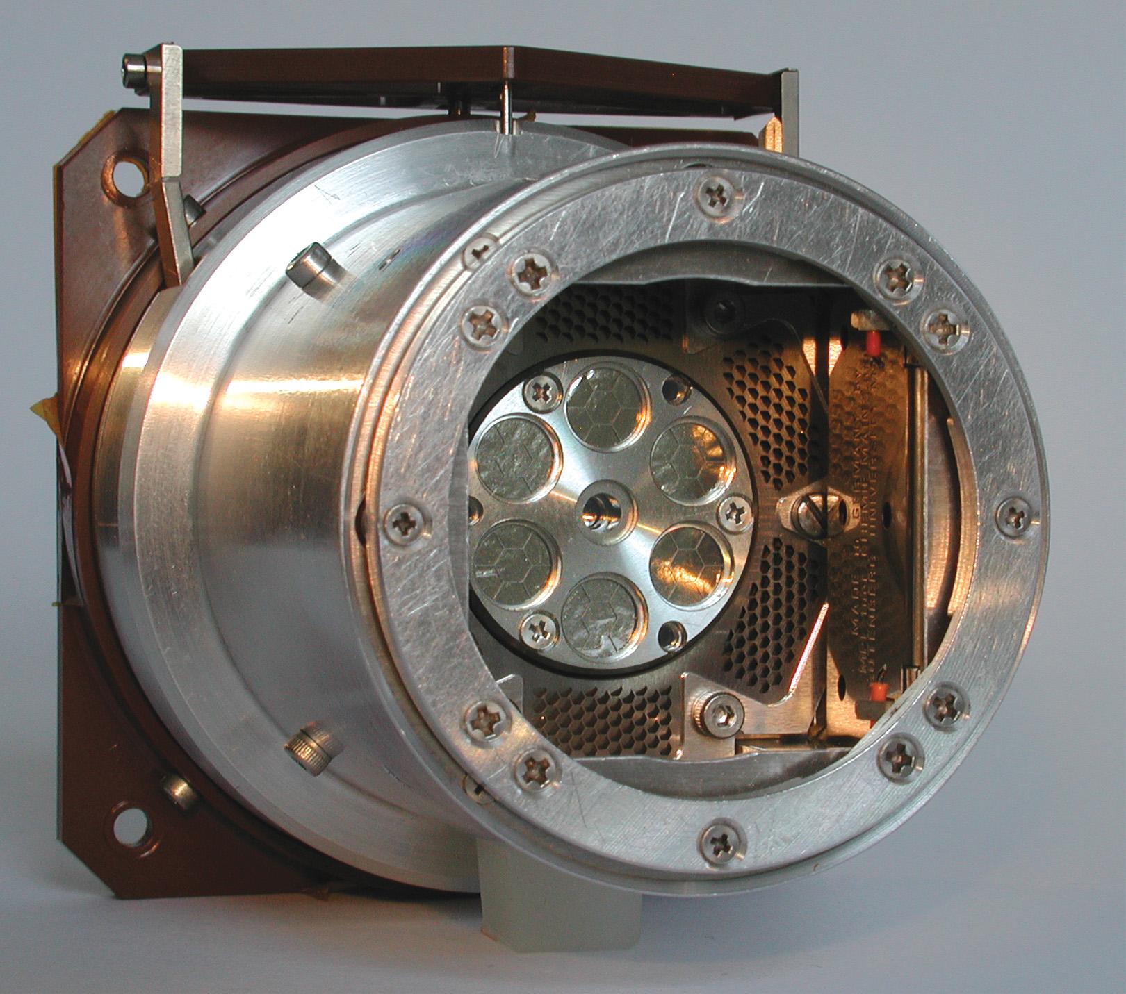

Ein Bild des im Rahmen der MER-Mission verwendeten Sensorkopfes des APXS.
(Bild: NASA, JPL-Caltech, MPCh Mainz)
