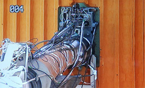

Am Freitag sollte dann alles passen, Wetter und Technik. Man startete gegen 10:00 Uhr (MEZ) die Betankung des großen, orangefarbenen Haupttanks. Bis auf über 90% war der Tank bereits gefüllt, als ein scheinbar altes Problem anklopfte. Die GUCP (Ground Umbilical Carrier Plate) wies ein Leck auf. Bereits bei STS 119 und STS 127 traten diese Probleme auf und führten dort zu mehrtägigen Startverzögerungen. Nach Designänderungen daran waren diese Probleme seither nicht mehr aufgetreten, bis letzten Freitag.
Die GUCP ist ein Anschlussstutzen am externen Tank. Durch diese Leitung wird die Entlüftung des Wasserstoff-Tanks durchgeführt. Sensoren stellten noch während des “fast-fill” Leckraten weit über den bisher gemessenen fest. Sie waren sogar so hoch, dass sie über den Messbereich der Sensoren hinausgingen. So viel Wasserstoff außerhalb des Tanks ist ein Sicherheitsrisiko für die gesamte Startanlage. Man hatte daher keine andere Wahl, als den Tank sofort wieder zu leeren. Auch aus diesem Grund befindet sich während des Tankvorgangs kein Personal in der Nähe.
Die Größe des Lecks lässt darauf schließen, dass ein anderes Problem vorliegt als bei STS 119 oder STS 127. Eventuell ließe sich das Problem recht einfach lösen, weil zum Beispiel eine Dichtung nicht richtig sitzt. Erste Bilder ließen auf einen etwas schiefen Sitz der Palette schließen.
