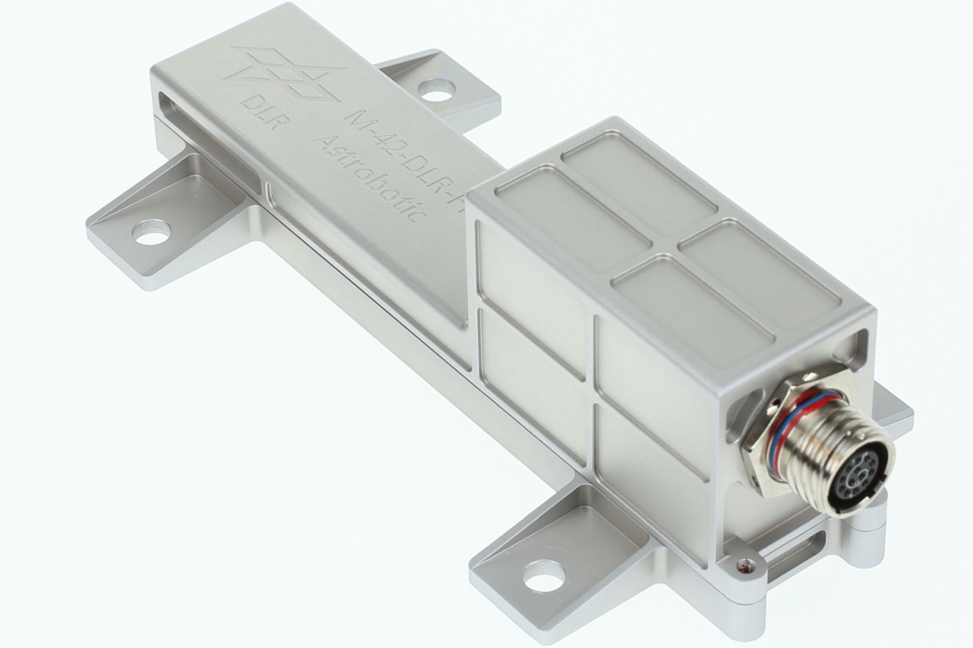

M-42 Strahlungsdetektor M-42 wiegt nur 250 Gramm und ist etwa 20 Zentimeter lang. Der Strahlungsdetektor ist am 8. Januar 2024 an Bord der kommerziellen Astrobotic Peregrine Mission One Richtung Mond gestartet. M-42 soll während des Flugs und von der Mondoberfläche aus Strahlungswerte zur Erde senden. (Bild: DLR (CC BY-NC-ND 3.0))

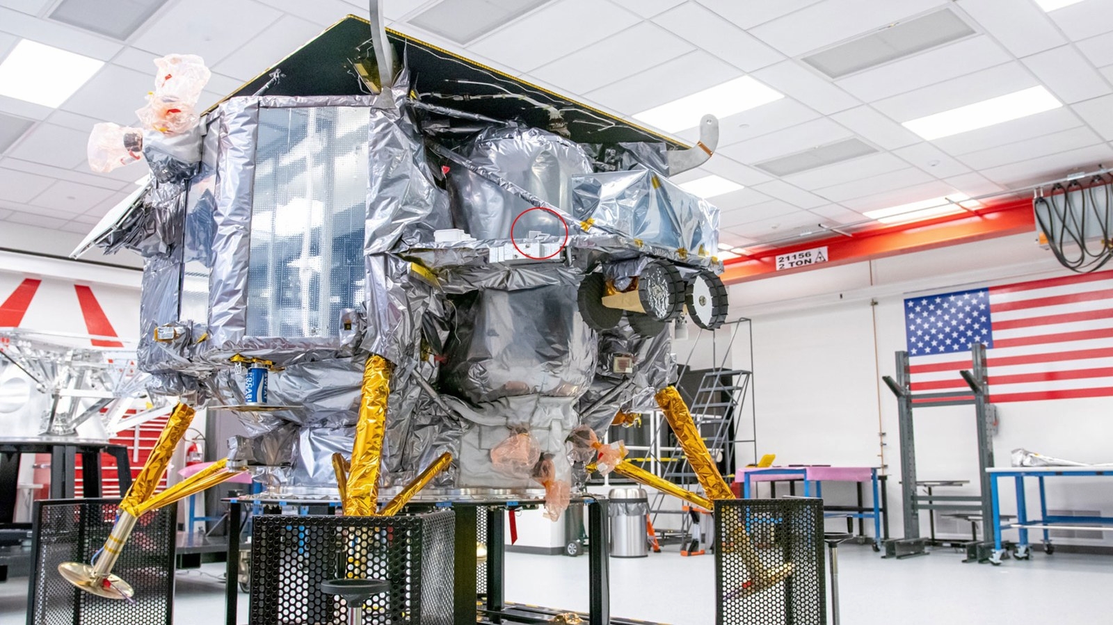

Der Lander der Peregrine Mission One ist für den Start vorbereitet Die Peregrine Mission One ist die erste kommerzielle Mond-Mission des US-Raumfahrtunternehmens Astrobotic. Neben dem DLR schicken die amerikanische Luft- und Raumfahrtbehörde NASA, weitere Raumfahrtorganisationen und Unternehmen Nutzlasten zum Mond. Der M-42-Strahlungsdetektor des DLR befindet sich auf einer Seitenklappe (roter Kreis). (Bild: Astrobotic)
Der Lander der Peregrine Mission One ist für den Start vorbereitet. Die Peregrine Mission One ist die erste kommerzielle Mond-Mission des US-Raumfahrtunternehmens Astrobotic. Neben dem DLR schicken die amerikanische Luft- und Raumfahrtbehörde NASA, weitere Raumfahrtorganisationen und Unternehmen Nutzlasten zum Mond. Der M-42-Strahlungsdetektor des DLR befindet sich auf einer Seitenklappe (roter Kreis). (Bild: Astrobotic)
Die Strahlenbelastung auf dem Mond ist rund 800 Mal höher als auf der Erde, wo das Magnetfeld und die Erdatmosphäre wie ein Schutzschild gegen die kosmische Strahlung wirken. Ein Langzeitaufenthalt auf dem Mond würde deswegen eine hohe Belastung für den menschlichen Körper bedeuten. Um weitere Informationen für künftige astronautische Mond-Missionen zu sammeln und entsprechende Schutzmaßnahmen entwickeln zu können, soll M-42 nun Werte aus der ungeschützten, freien Mondumgebung liefern. Der Strahlungsdetektor, der im DLR-Institut für Luft- und Raumfahrtmedizin entwickelt wurde, ist etwa 20 Zentimeter lang und wiegt 250 Gramm. Er ist identisch mit 16 Strahlungsmessgeräten, die in die „Mond-Astronautinnen“ Helga und Zohar verbaut waren. Die beiden Messpuppen haben mit der NASA-Mission Artemis I bereits im November und Dezember 2022 den Mond umrundet. Die Ergebnisse von insgesamt tausenden passiven Detektoren, die sich in den beiden „Luna-Twins“ befanden, werden aktuell noch im DLR analysiert. Die Ergebnisse werden im Frühjahr 2024 vorliegen.

Die Peregrine Mission One ist die erste kommerzielle Mond-Mission des US-Raumfahrtunternehmens Astrobotic. Neben dem DLR schicken die amerikanische Luft- und Raumfahrtbehörde NASA, weitere Raumfahrtorganisationen und Unternehmen Nutzlasten Richtung Mond. Der von Astrobotic entwickelte Peregrine-Lander ist etwa 1,90 Meter hoch und hat einen Durchmesser von 2,50 Metern. Der M-42 Strahlungsdetektor ist auf einer Seitenklappe befestigt und knapp über der Oberfläche direkt der kosmischen Strahlung auf dem Mond ausgesetzt.
