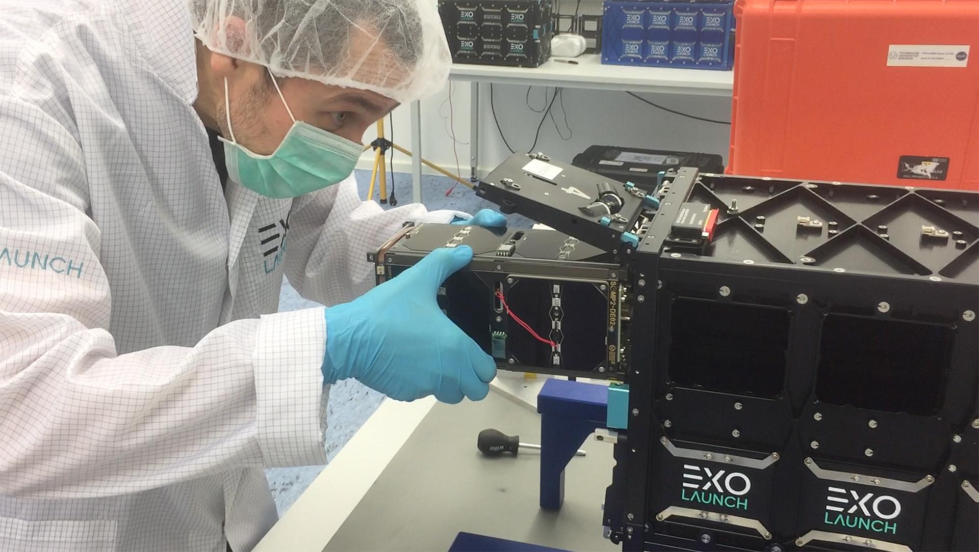

Integration des Satelliten
(Bild: TU Dresden/Tino Schmiel)
Am 22. Januar 2021 soll der Kleinsatellit SOMP2b um 15:25 Uhr mitteleuropäischer Zeit (09:25 Uhr Ortszeit) mit einer Falcon-9-Rakete vom Weltraumbahnhof Cape Canaveral in Florida (USA) ins All starten. Ein wesentliches Ziel der Mission ist der Nachweis, dass maßgebliche Forschung – sowohl im wissenschaftlichen als auch technologischen Bereich – mit kleinen Satelliten geleistet werden kann. “Zwei der größten Vorteile von Kleinsatelliten sind die verhältnismäßig kurzen Vorbereitungszeiten und die geringen Kosten bei der Entwicklung, aber auch beim Start”, erklärt Markus Wagener, Leiter des Kleinsatelliten-Programms im Raumfahrtmanagement des Deutschen Zentrums für Luft- und Raumfahrt e.V. (DLR). An Bord des SOMP2b-Satelliten der Technischen Universität Dresden werden sich drei Experimente zur Atmosphärenforschung und Erprobung von Raumfahrttechnik befinden. Neben SOMP2b wird die Falcon-9-Rakete auch den Kleinsatelliten PIXL-1 mit dem DLR-Laserterminal OSIRIS4CubeSat/CubeLCT in den Orbit bringen.
